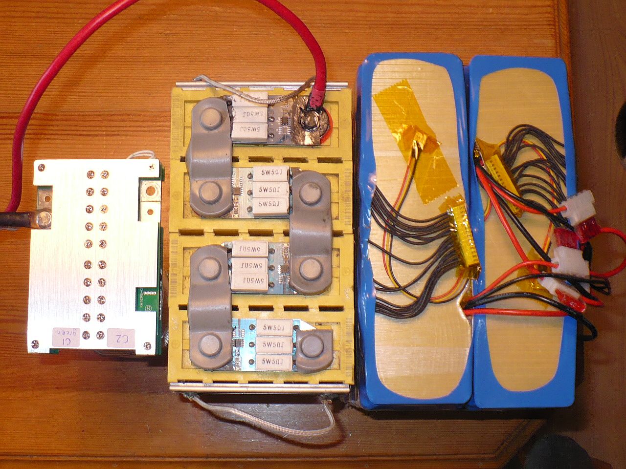

Soweit ich das mitbekommen habe, bestehen die vier LiFePo4-Batterien aus jeweils vier Zellen (insgesamt also 16) und die LiPo aus 13 (oder 14) pro 48V/21Ah-Einheit.. Und die vier LiFePo4s haben alle einen Balancer und Einzelzellenüberwachung (was wohl das Gleiche ist wie ein BMS, ein Batterie-Managementsystem?!). Die LiPo hat ziemlich sicher einen Balancer, aber bez. der Einzelzellenüberwachung bin ich mir nicht so sicher (aber nachdem, was ich gerade online las, müsste sie eigentlich schon eine Einzelzellenüberwachung haben ). Aber natürlich hatte ich nicht vor, die beiden verschiedenen Batterietypen zu mischen, sondern die beiden Batterieblöcke parallel zu verbinden.
Wenn ich Dich also richtig verstanden habe, kann ich die beiden 'Blöcke' parallel schalten. Muss ich dazu aber die Balancerkabel gemeinsam verbinden?! Und wenn ja, welche Kabel sind das oder ist das ein separates Kabel, was ich ev. noch kaufen müsste? Damit es für Dich hoffentlich was leichter wird, mir mit Feedback zu helfen, habe ich ein Foto gemacht, auf dem das BMS (der LiFePo4s), eine der vier LiFePo4s und der LiPo-Block drauf sind :).

Blos nicht parallelschalten. Nicht beim Laden, und auch nicht beim Entladen.
LiPo und LiFePO4 haben unterschiedliche Ladeverfahren. Unterschiedliche BMS-Lösungen zur gleichen Zeit macht man nicht. Dann gibt es unterschiedliche Ladeschlußspannungen. Und außerdem ein Feuerwerk, wenn aufgrund einer defekten Zelle fette Ausgleichsströme fließen.
