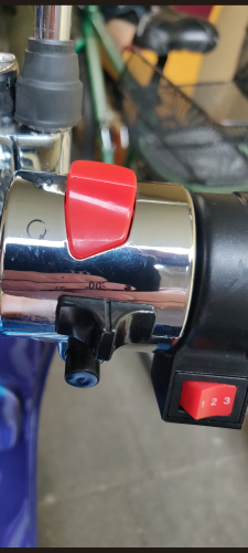

Am der rechten Armatur gibt es bei beim Motorrad , den Killswitch/ Notaus, mein Tisto hat den auch.

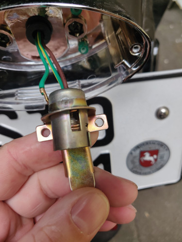

Kabel von beiden Griffen über Seitenständer, den könnte man auch Mal abziehen und Brücken , zum Rücklicht prüfen.

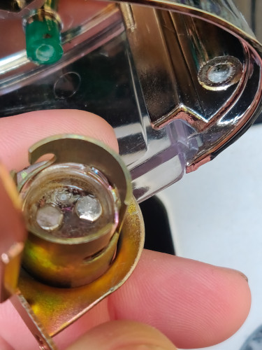

Ich hatte schon mal geschmolzene Platte in der Fassung und kein Kontakt zum Leuchtmittel, kein Mucks vom Motor mehr.
