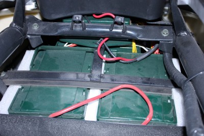

Mach mal ein Foto von dem, was man sehen kann.

Blick nach vorn. Im Vordergrund ist der Akkukasten, darin die zwei ersten Module -- der Schaumstoff ist sicher gut für den Temperaturerhalt, aber ist nur links/rechts und zwischen den Modulen, nicht rundum. Dahinter ist das nächste Modul erkennbar, und darüber der flachere grüne Kasten enthält vermutlich das BMS. Wo das vierte Modul ist konnte ich nicht erkennen, wurde mir auch zu kalt zum Forschen, aber da die BMS-Kabel jeweils in 4er-Bündeln in die Module gehen nehme ich an dass noch eins vor/unter dem dritten ist.dirk74 hat geschrieben:Mach mal ein Foto von dem, was man sehen kann.
Ich denke in jedes Modul müsste eine Heizfolie, aber ich weiss nicht wieviel Platz darin noch ist. Die grünen Kunststoffbehälter sind sicher ein Vorteil für die Wärmekapselung. Wenn man bspw. eine Heizfolie zwischen die mittleren beiden Zellen stecken würde, dann müsste die Wärmeverteilung bei geringer Heizleistung über die Zeit recht gleichmäßig werden.
Theoretisch also einfach vier schwache 230V-Heizfolien einsetzen, verkabeln + per Timer 1-2h vor dem Ladegerät starten... oder vier 12V-Folien in Serie mit einem kleinen Thermostatmodul von Conrad o.ä. an den Akku schaltbar, dann ginge sogar der Temperaturerhalt (bzw. weniger Auskühlen) auf dem Parkplatz... Materialaufwand ca. 60-70 Euro für mich. Als offizielles Zubehör würde ich Emco dafür auch 150 Euro bezahlen.

Ist doch ok. Die 12V-Heizfolien könnte man in der Mitte an die Packs platzieren. 230V würde ich nicht an den Roller führen.
Ich habe das so ähnlich gemacht. Bei mir sind 4 Heizfolien parallel geschaltet und werden extern unter Strom gesetzt.

Der gleichmäßigen Durchwärmung wegen würde ich die Heizfolien unter die Akkus setzen. Das Anheizen von der "Mitte" her bringt zuerst (oder nur) die nächstgelegenen Zellen auf Trab und damit verändern sich die Innenwiderstände zu ungleichmäßig mit allen Seiteneffekten hinsichtlich des Spannungsverlaufes unter Last / beim Laden.

Warum nicht? Da bei mir das Ladegerät an Bord ist sind 230V sowieso schon an Borddirk74 hat geschrieben:230V würde ich nicht an den Roller führen.
Wenn man eine fertig konfektionierte Heizlösung nimmt spricht aus meiner Sicht überhaupt nichts gegen Direktbetrieb am Stromnetz.
Schwierig finde ich hier diese Akkuverpackung. Das wird Kunststoff sein, weshalb wird ein Wäremübergang von außen sicher mit erheblichem Widerstand zu kämpfen haben. Der solideste Kontakt von Zellen mit dieser Box wird tatsächlich unten sein, weshalb ich STW's Einschätzung teile, dass hier eine Heizung von unten wahrscheinlich die beste Lösung wäre. Und keine Sorge wegen unnötigem Wärmeverlsust einer Heizmatte in die andere Richtung. Unter die Matte muss schlicht eine geeingete Wärmeisolation rein, die Richtung Heizmatte reflektiert per Aludampfschicht oder ähnlich wirksamem, und darunter Kork, festes Styropor oder ähnliches. Manche haben auch zuoberst eine Aluplatte rein, zum Gewicht und Wärme besser verteilen:
