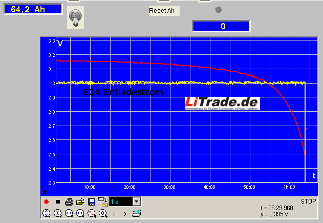

Nun für einige LifePo4 Zellen wird 2,5V als tiefste Endladespannung angegeben für andere 2,0V. Entladen werden die Zellen meist bei 3,1V in der flachen Kennlinie. Insofern würdest du zwischen 2,5V und 2,0V nicht allzuviel verschenken.

Danke, diese Info hilft mir weiter. Also wäre die Sache quasi doppelt abgesichert. Erste Stufe Controller und wenn der versagt das BMS.
