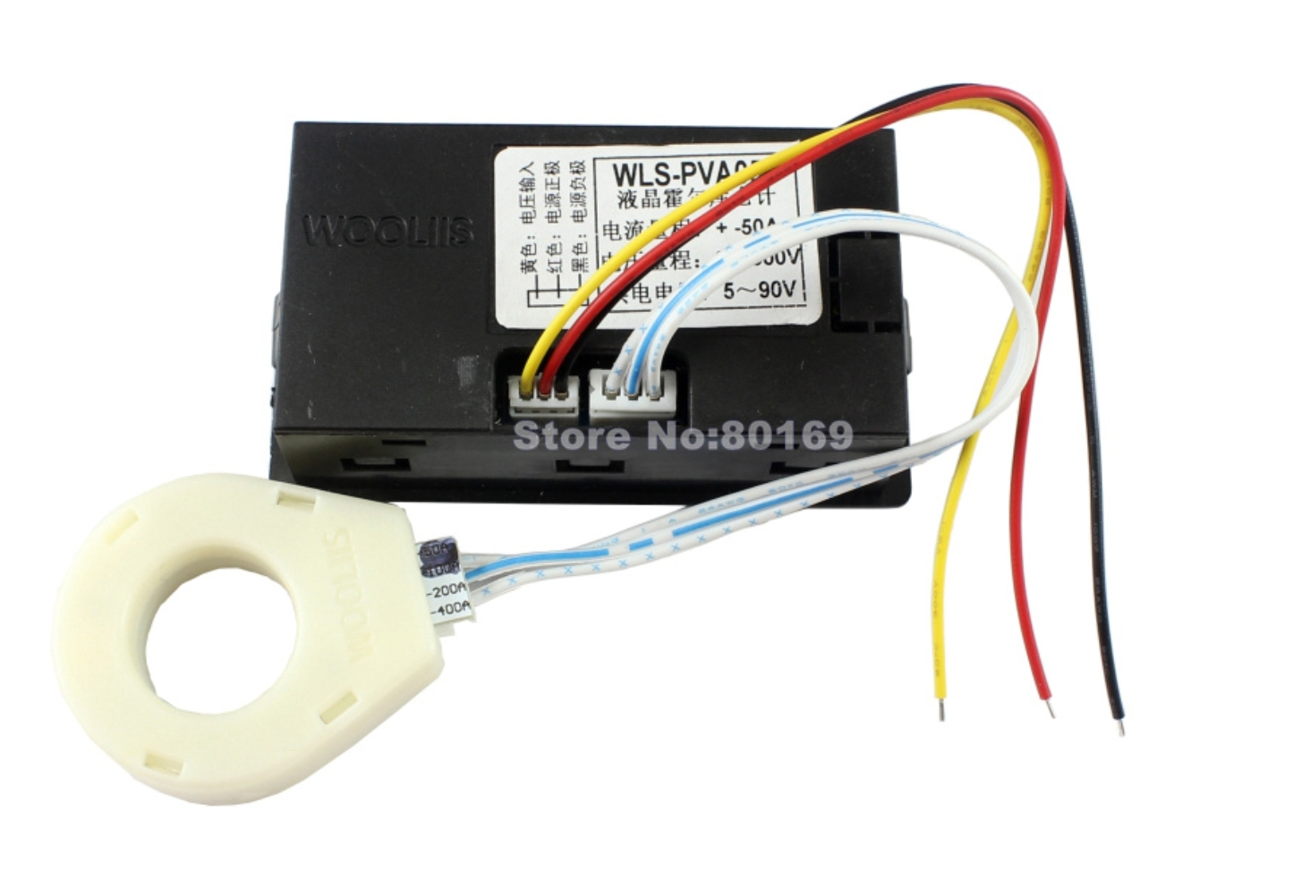

Gibt es Erfahrungen mit diesem Produkt?
https://www.ebay.de/itm/Digital-Hall-co ... ect=mobile
Ich hab eine 50A Version und bin eigentlich ganz zufrieden. Dass man die originale Verkabelung des Rollers nicht zerschneiden muss find ich sehr symphatisch. An meinem Sicherungshalter konnte ich ein Ende abnehmen und durchstecken. Die Kabel sind kaum 15cm lang, ich hab die Kabel verlängert. Die beiden grd sind intern verbunden und man kann sich ein Kabel sparen, das rote und gelbe kann man bis 90V (?) Auch zusammenführen und sich noch eins sparen.
Es gibt natürlich :roll: keine Anleitung und deshalb komme ich bei der Bedienung nicht so richtig weiter.
Den einen Knopf kurz halten setzt den Wh Zähler zurück, er behält ansonsten den Wert sogar nach dem ausschalten für Wochen. Leider schaltet er bei 1000Wh auf 1.0 kWh um und man verliert einiges an Genauigkeit für unsere Zwecke.
Der andere Knopf kurz halten stellt die Strommessung auf Null. Der Wert wandert um bis zu 0,3 A weg über Stunden scheint mir. Manchmal zeigt er auch minus an, er kann wahrscheinlich die Richtung anzeigen. Es ist auch ein Pfeil auf dem Abnehmer.
Manchmal kommt ein Menü da kann ich aber vor lauter drücken nur durchscrollen und wüsste auch nicht was gewünscht wird.

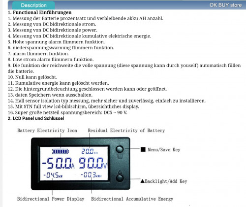

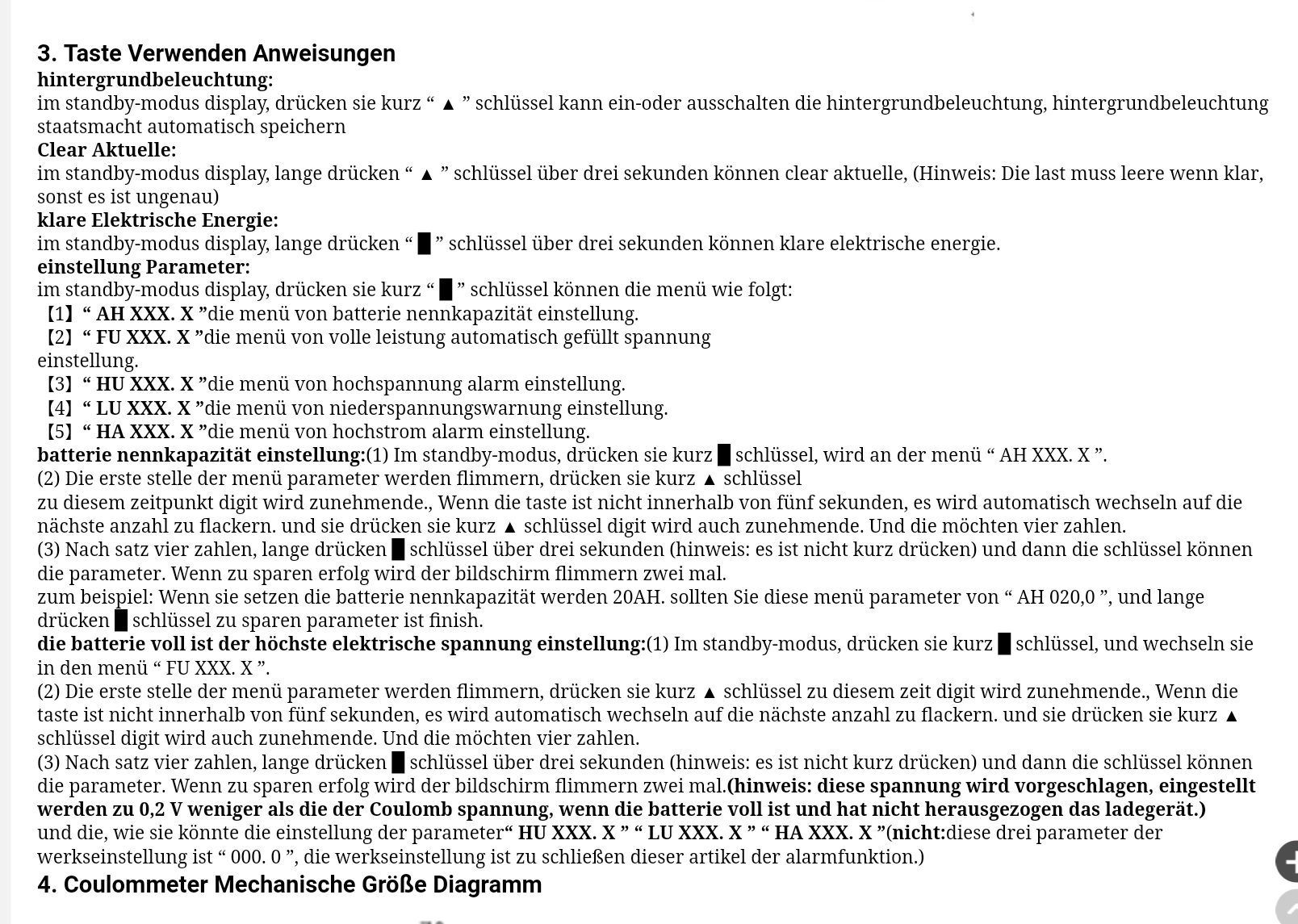

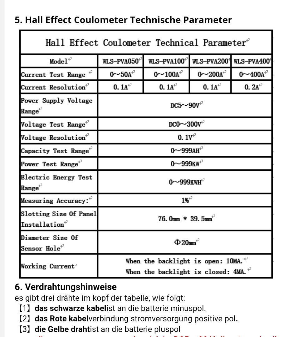

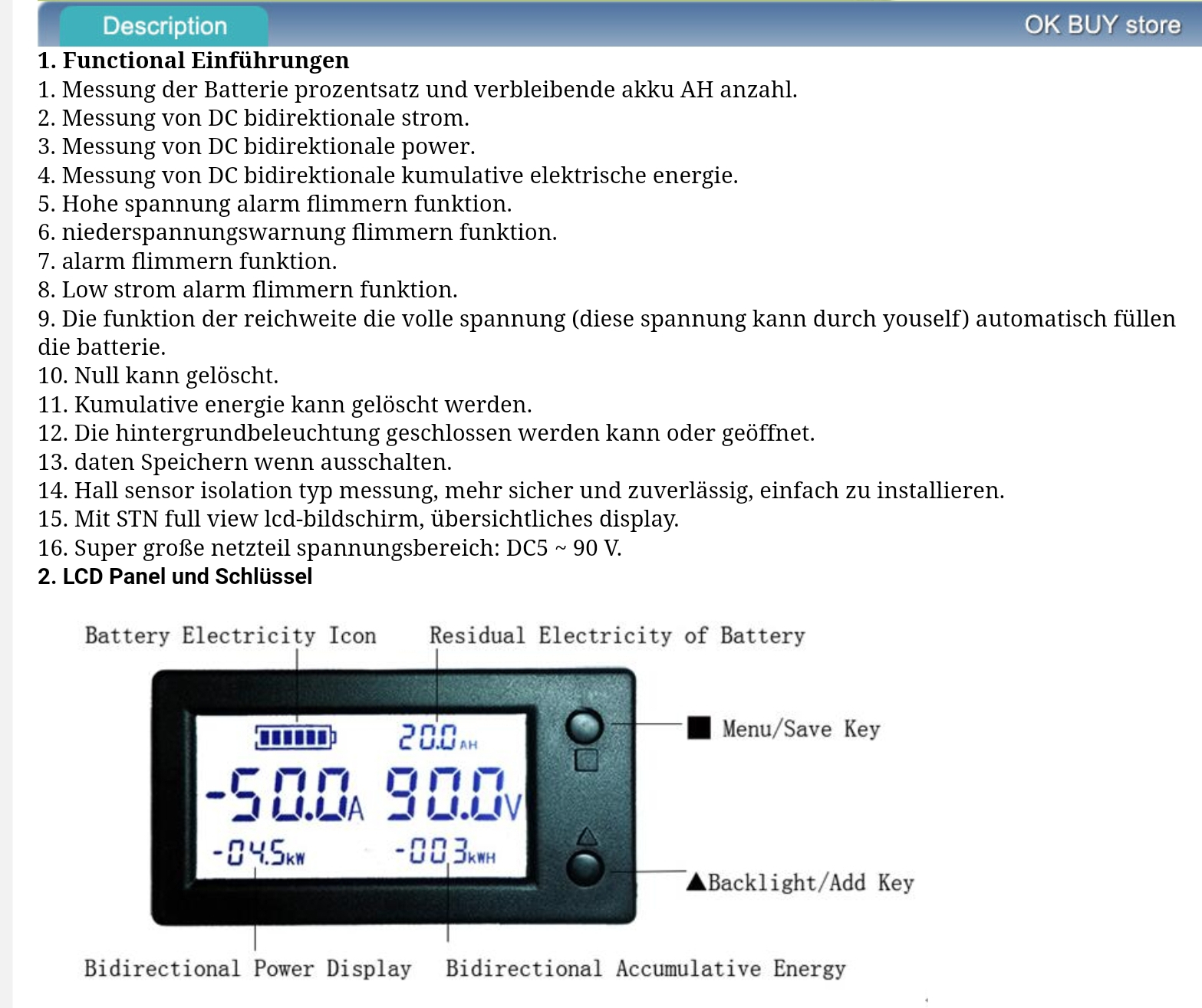

Das dürfte die Bedienungsanleitung zu deinem Messinstrument sein.
Da der Sensor zum Strommessen noch nicht einmal ein abgeschirmtes Kabel hat, dürfte die Stromgröße recht ungenau sein. Der kleinste Wert liegt bei 0,1A, das ist eigentlich recht grob.
Mein Coulometer TK15 schafft 0,001A.

Hammer, vielen Dank.
Ich hielt die drei Kabel vom Sensor für Versorgungsspannung 3,3V minus und eine Datenleitung, aber ja, die Messung (auch weil sie induktiv ist) ist nur begrenzt genau. Grob ist mir aber genau genug und es reicht für interessante Erkenntnisse.

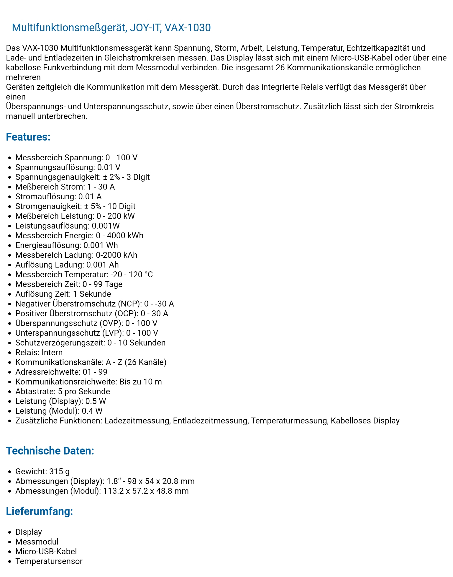

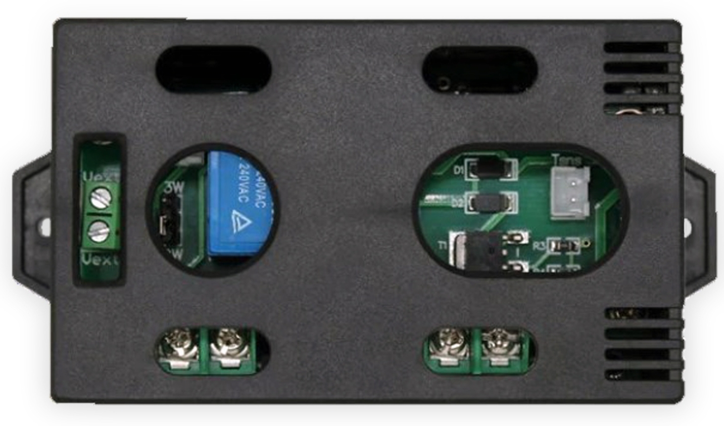

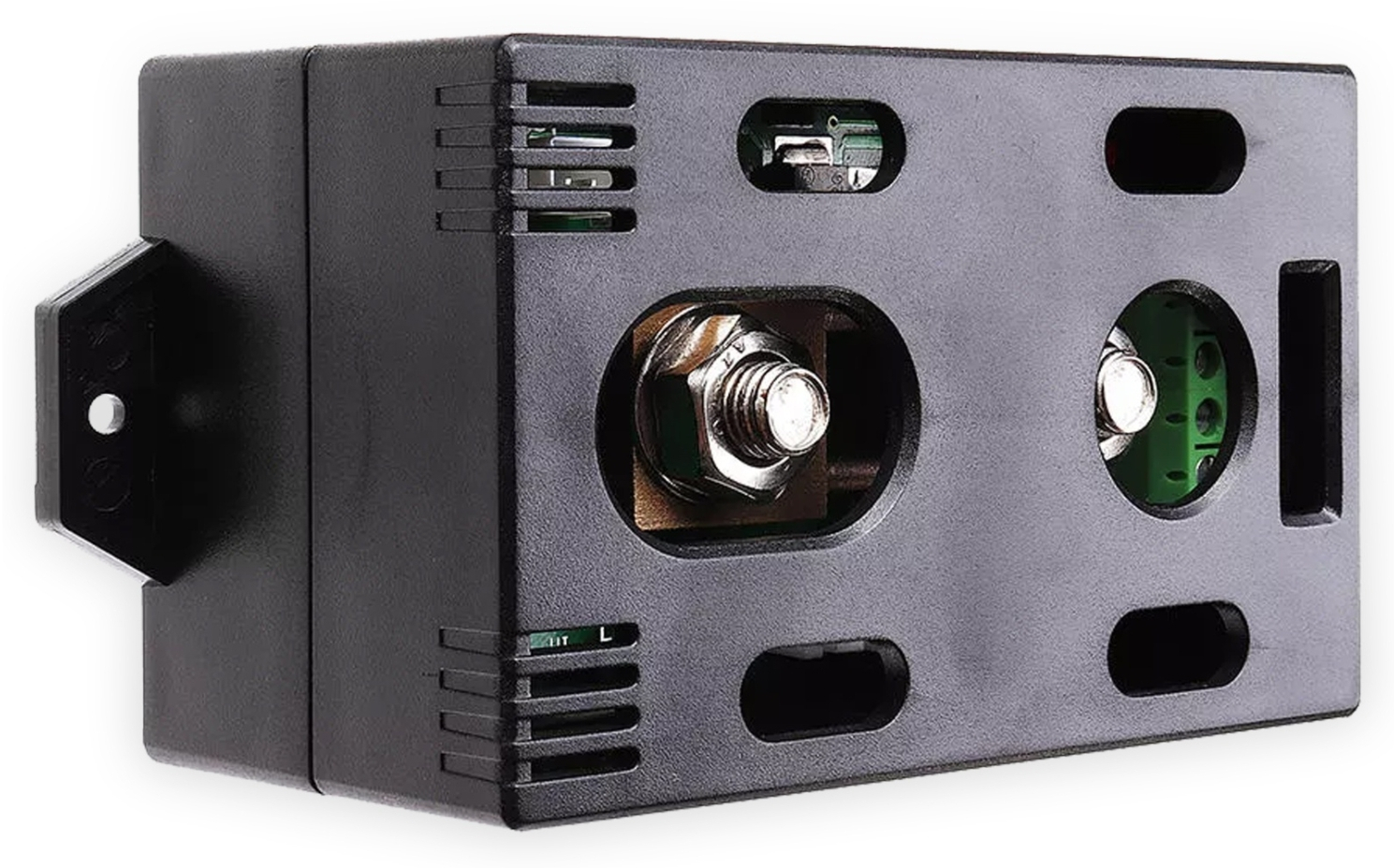

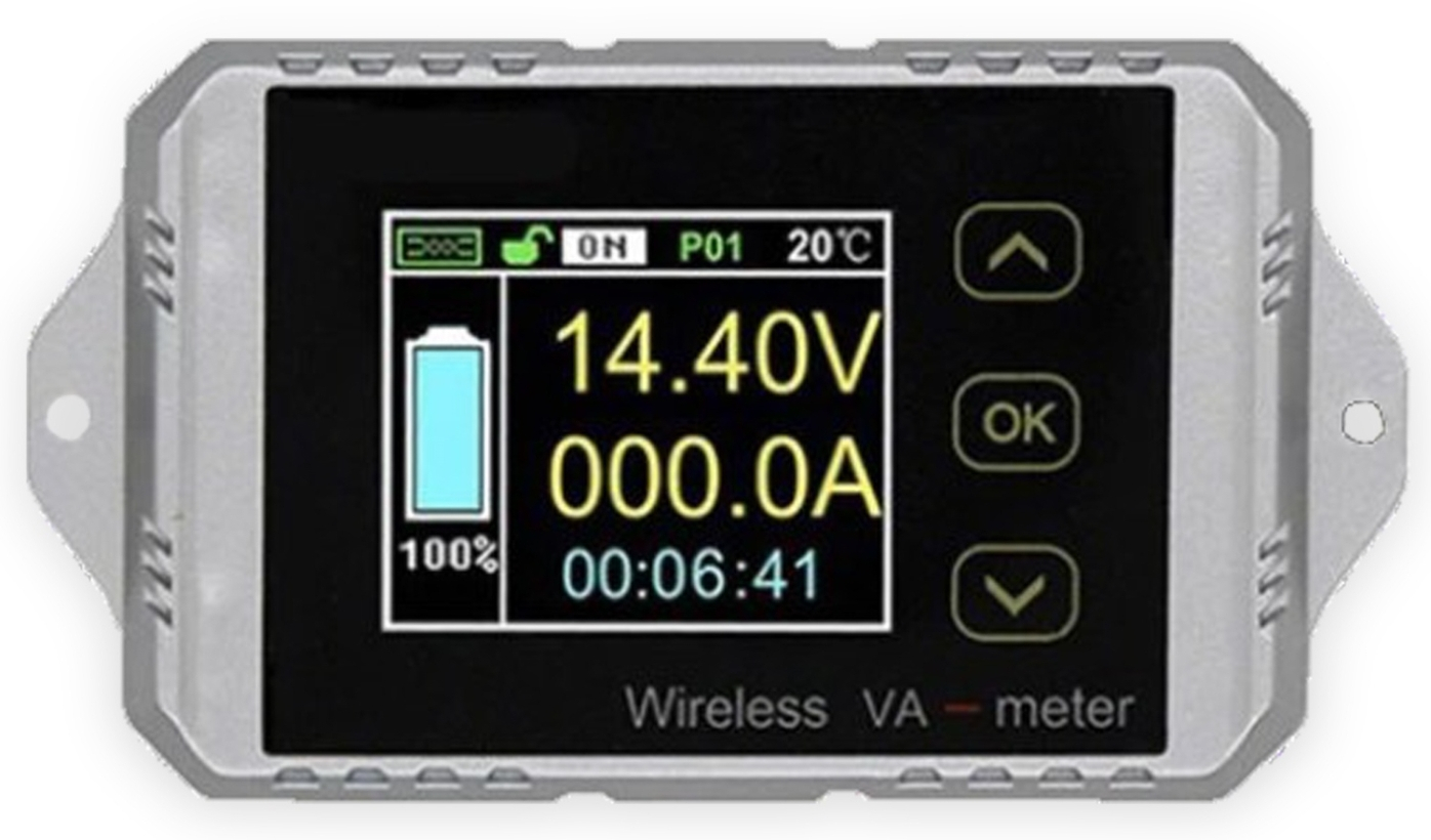

Hier mal eine interessante Alternative:

Per Funk ist cool, die 30A würden mir nicht reichen. Wie sie damit auf 200kW Leistung kommen wollen würde mich ja schonmal interessieren :lol:
Was kostet den sowas?

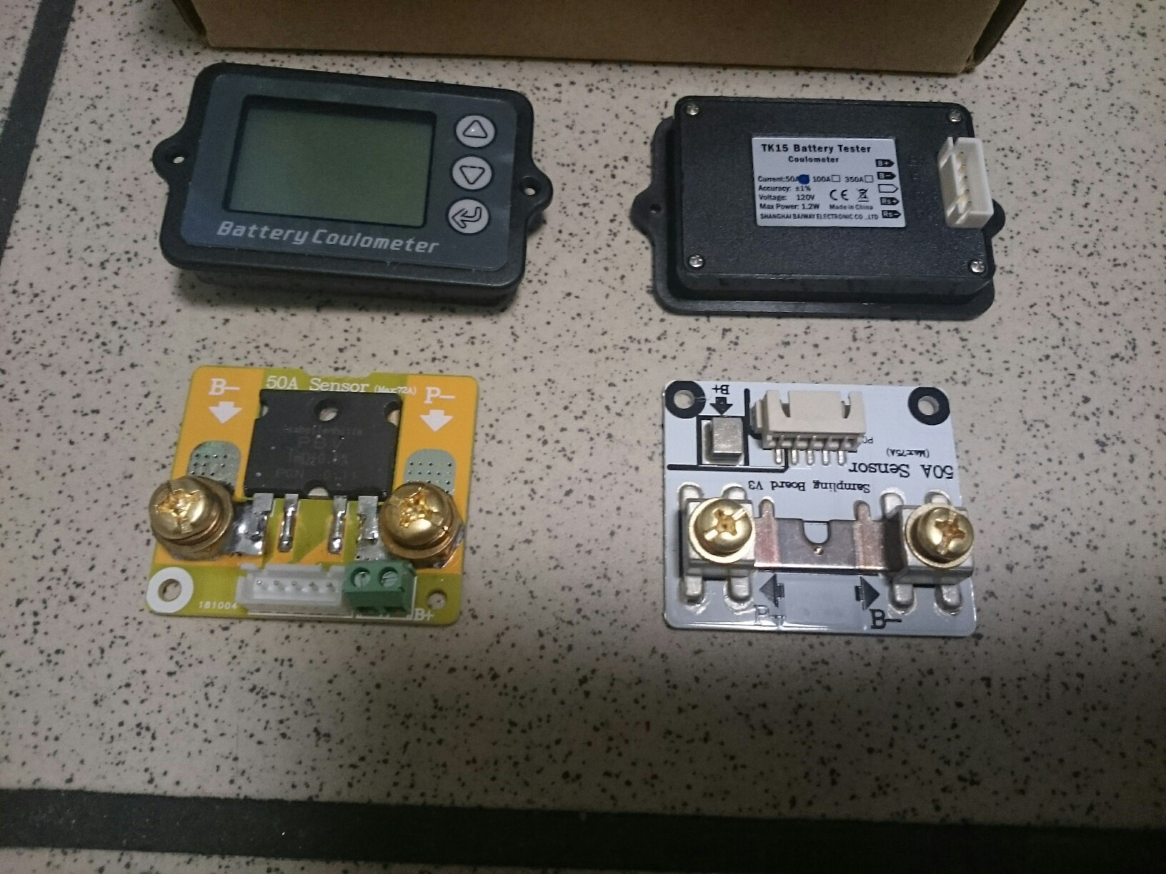

100A sind schon ne Nummer, aber die 50€ dafür auch. Meine coulometer 50A sind gerade aus China angekommen. Sie haben aber schon wieder eine
Modelländerung bekommen. Auch wieder oder Beschreibung. Mal sehn ob ich später noch hier 2 Foto einstellen kann.

Das linke Modell habe ich auch, ich habe es bei KT Mettingen gekauft.

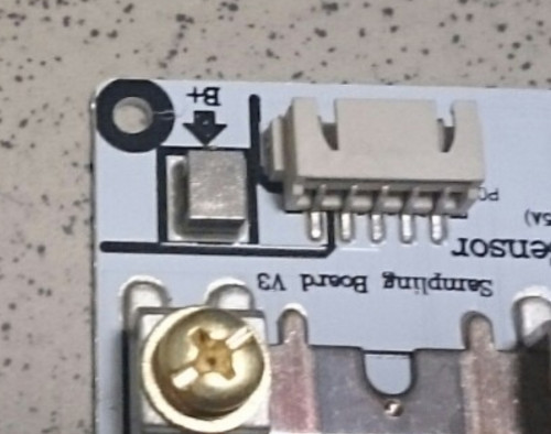

Re: Hall Coulombmeter - Erfahrungen?
Beitrag von Harry »

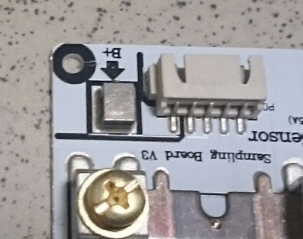

Der Sensor (Shunt) macht einen soliden Eindruck, braucht sicherlich keine Kühlung.
Nur wie klemmt man das Pluskabel an?
