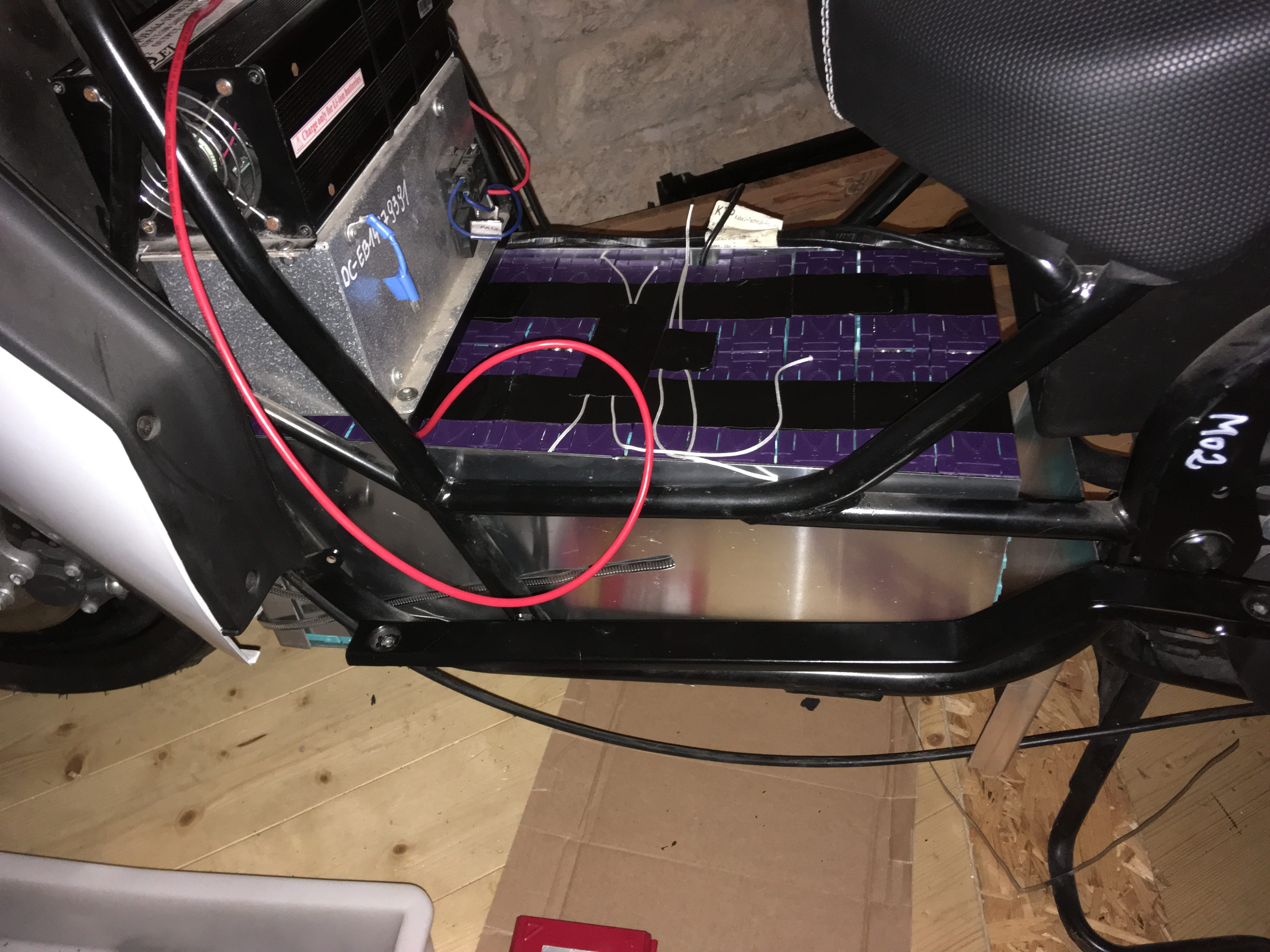

um mich kurz vorzustellen: ich habe einen Govecs 2.4. zur Reparatur bekommen (natürlich war der Akku kaputt), und habe das Projekt jetzt erfolgreich abgeschlossen.
An dieser Stelle möchte ich mich ausdrücklich bedanken für die Tips und Infos, die ich hier im Forum finden konnte! Vor allem der Tip mit dem 10k-Widerstand am Ladegerät hat mir viel Arbeit erspart.
Daher möchte ich auch einen kleinen Bericht über das Projekt abgeben, vielleicht kann das auch dem einen oder anderen helfen:

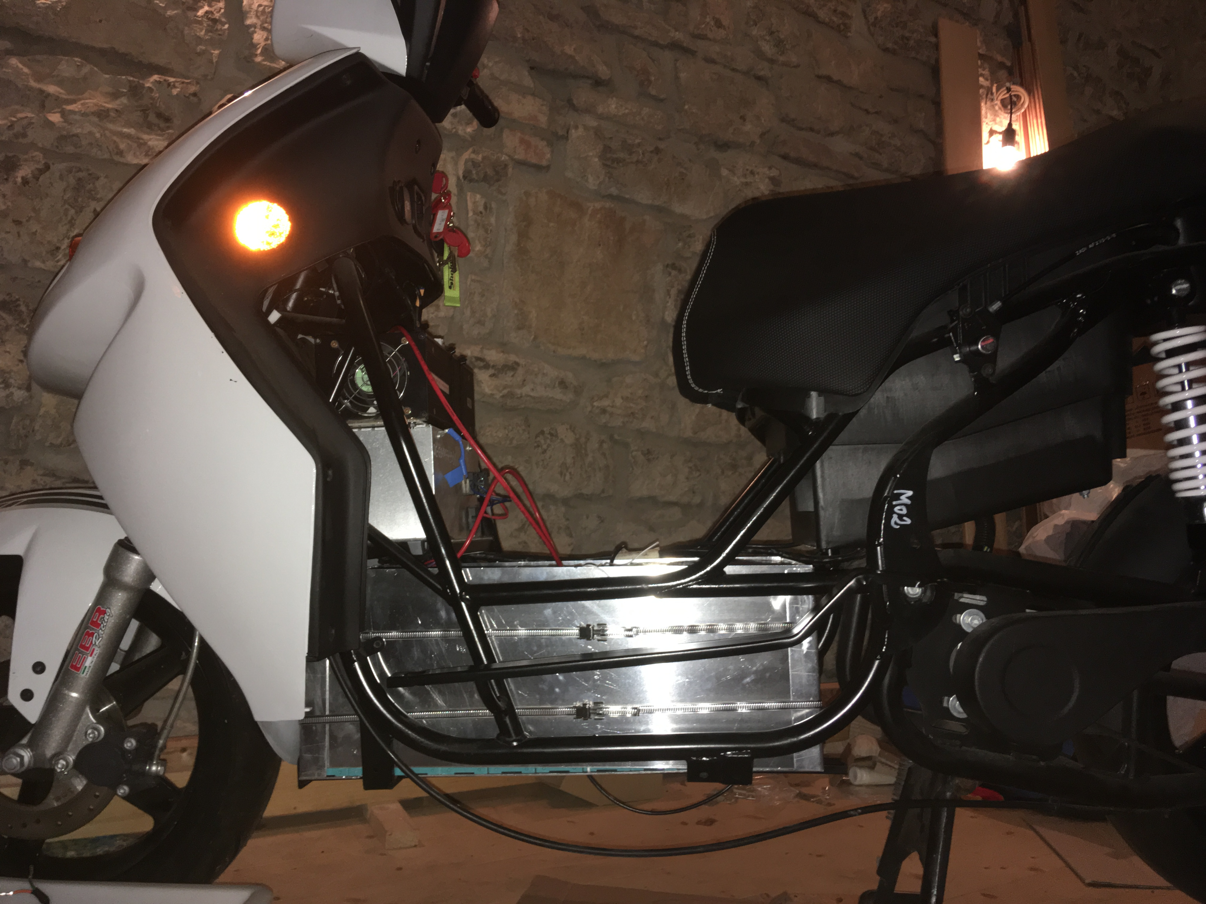

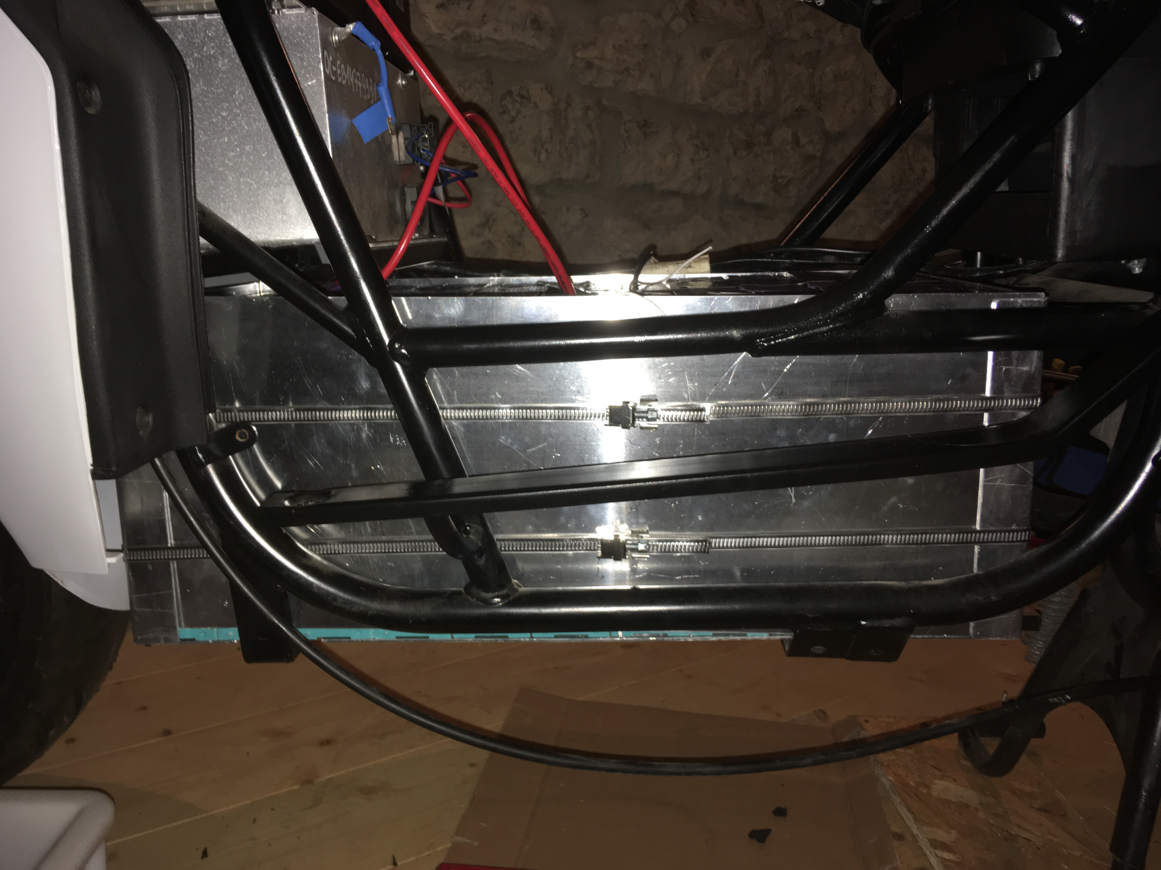

Den Akku habe ich ersetzt durch 22 Stück LFP-Akkus von Innopower mit 40Ah. Der Block passt haarscharf unten rein, wenn man Einzelzellen nimmt. Um sie zu verspannen (damit sie sich nicht aufblähen können) habe ich einen "Kasten" aus Alublechen mit Endlos-Schlauchschellen verspannt.
Das Ladegerät habe ich mit dem ominösen 10k-Widerstand überlistet, damit es nicht merkt, dass das BMS fehlt. Die Ladeschlussspannung muss am entsprechenden Poti eingestellt werden, die Spannungslage ist nämlich etwas niedriger als vorher.
Daher steht auch die Tankanzeige nur auf halbvoll direkt nach dem Laden. Bin aber jetzt 76km mit einer Füllung gefahren und habe immer noch 2 Striche.
Statt BMS habe ich nur Balancer eingesetzt. Ja, ich weiß, das ist kein Schutz gegen Tiefentladen. Aber ich bin der Meinung, wenn man ein bißchen aufpasst kann man mit Tankanzeige und Tageskilometerzähler schon ganz gut abschätzen, wie voll der Akku noch ist.
