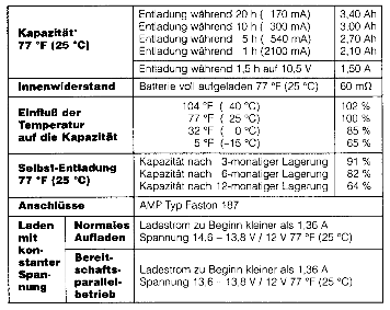

Ich habe schon gedacht, dass dieses Stop und Go dem Akku Gelegenheit gibt, sich zu erholen
eine "erholung" also "wiederaufladung" durch pausieren gibt es vom prinzip her nicht.
natürlich steigt die spannung nach belastund wieder geringfügig an.
aber am ende siegen die naturgesetze. aus einem xxAh-akku kann man auch nur xxAh rausholen.
alles andere wäre ein perpetuum mobile.
wobei man halt hierbei auch noch dagen muss, dass z.b. ein 15Ah akku niemals 15Ah leistung abgeben kann.
würde man tatsächlich die 100% abfordern, wäre der akku tiefentladen und könnte geschädigt werden.
hier mal eine beispielhafte tabelle, wie sich die kapazität im verhältnis zur temperatur verhält:
natürlich schwankt das von akku zu akku.

hallo chewbaka,
dieser erhellenden Tabelle kann ich noch meine Erfahrung hinzufügen, wenn der Escooter als Lastenträger langsam bewegt wird.
Ich merke deutlich, dass langsames Fahren die Leistung verlängert. Bei aggressivem Durchfahren der Tour muss ich zwischendurch auf den anderen Escooter umsteigen.
Wenn also jemand mit 30 km/h den Akku leer fährt, dann kann man das vielleicht 300 mal machen.
Mit 15 km/h geht das bestimmt 400 mal (aus meiner Erfahrung).
