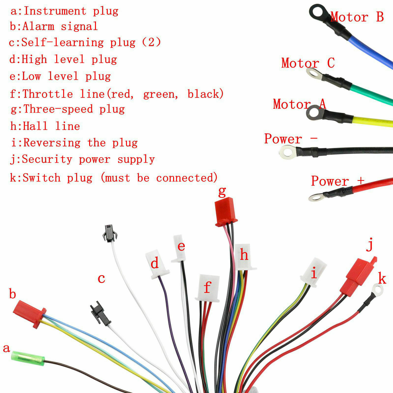

hilfreich wäre natürlich wenn zumindest die Belegung der Controller Eingänge klar wären,
Hier ein Beispiel:
Ein Kabel mit der Bezeichnung "PAS" hieße Pedalsensor für E-Bike, was hoffentlich hier nicht dabei ist, sonst läge es daran.
Bei diesen Standard-Controllern fangen die weiteren möglichen Fehler an mit:
Lediglich an den Hauptleitungen sind Batterie-Plus und Batterie-Minus angeschlossen und der Controller schaltet gar nicht ein.
Das macht er erst wenn die E-Lock/Switch-Leitung (zusätzlich) an Batterie-Plus kommt (normalerweise per Zündschloss).
Ist so ein Controller an, kann man das feststellen, an der Versogungspannung für Gas-Griff (Dreiadrige Steckverbindung Spannung ca. 5 Volt zwischen Schwarz und Rot) und die Hall-Sensoren (5-Adrige Steckverbindung mit ca. 5 Volt Versorgungsspannung zwischen Scharz und Rot).
Der Motor kann aber erst laufen, wenn ein funktionierender Gas-Griff und funktionierende Hall-Sensoren (im Motor) erkannt werden.
Bei einem Wasserschaden muss mindestens das alles raus, was unter Wasser strom geführt hat. Die Sensoren haben vielleicht überlebt.
Übliche Schaltung bei Bremsschaltern und Seitenständer-Schalter ist: Funktion des Motors, wenn nichts davon am Controller angeschlossen ist.
Und Unterdrückung des Motors wenn angeschlossen und Schalter eingeschaltet. Ich hoffe, dass ist hier nicht genau andersherum, wie sonst eigentlich üblich.
Ich kenne jetzt den Controller nicht, ob da zusätzlich ein Lichtausgang für 12 Volt integriert ist.
Wenn nicht, kommt zusätzlich ein DC/DC-Converter z. B. 36-72 Volt auf 12 Volt DC rein, der ebenfalls vom Zünschloss geschaltet Batterie Plus bekommt und darüber hinaus (ständig) an Batterie-Minus angeschlossen ist, was dann gemeinsames Minus ist. Denn am zusätzlichen Ausgang produziert der Converter die Plus 12 Volt (bzw 12,8 Volt) für das Licht-System im Roller.
So ein Teil:
https://www.ebay.de/itm/123707078542?ha ... R8bHpr6nYg
Der Motor sollte aber unabhängig davon funktionieren, ob das Licht geht. Die Bremsunterdrückung des Motors kann ggf. mit diesen 12 Volt geschaltet werden "high brake" (da schalten die 12 Volt des Bremslichtes auch die Sperre) oder auch ohne "low brake", wenn der Controller beide Eingänge hat.
Falls der Mini-Controller auch einen 12Volt-Ausgang für das Fahrlicht hat, wird er auch einen für Bremslicht haben und per low brake geschaltet.
Der extere 12Volt-Converter entfällt dann, weil ja schon im Controller integriert.
