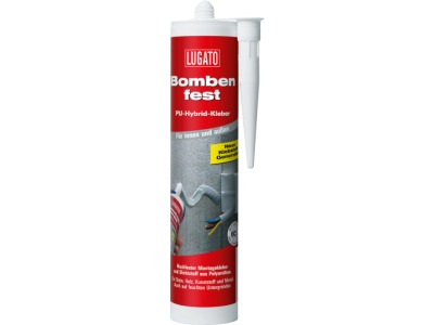

Bei Kilometer 150 hat sich nun die Kennzeichenbeleuchtung verabschiedet. Sie ist mit Selbstklebeband befestigt :o
Das ist unprofessionell, das kann gar nicht halten auf Dauer.
Also alles entfernt, entfettet und mit PU-Kleber neu verklebt. Das hält für alle Zeiten. Der Kleber ist echt genial für alles was ein wenig dauerelastisch bleiben soll. Hab allerbeste Erfahrungen in allen möglichen Anwendungsbereichen damit gemacht.
