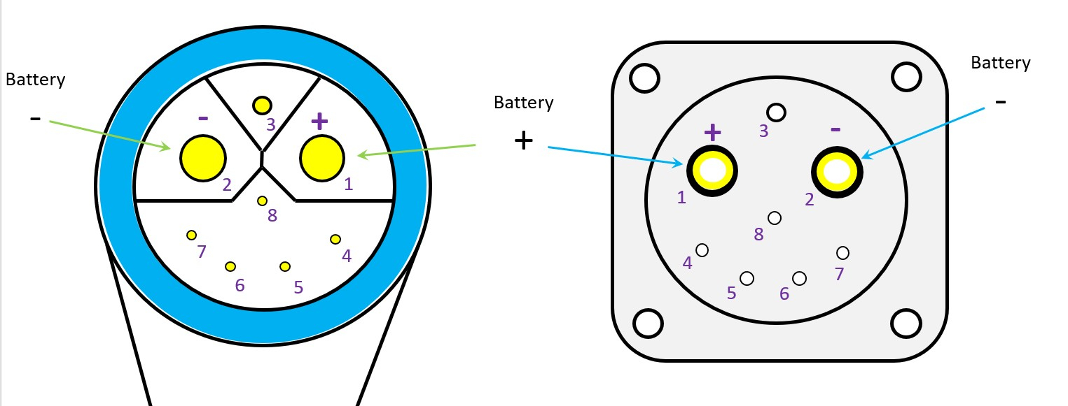

Re: suche Ladegerät 84 V 10 A Chogori 8 Pin
Schnabelwesen hatte versucht klar zu machen, dass jeder Hersteller die kleinen Pins des Chogori-Steckers (Nr. 3 und 4-8) anders belegt.
Kennst Du die Pin-Belegung bei deinem Roller ?
Wir vermuten jetzt einen großen fest eingebauten Akku, der 72 Volt Nennspannung hat und dessen Ladegerät bei Ladeschluss 84 Volt abschalten muss.
Das originale Ladegerät hat offenbar bis zu 10 Ampere-Ladestrom. Weniger Strom geht natürlich, dauert aber länger, beim Aufladen.
https://de.aliexpress.com/item/10050067 ... ry_from%3A
