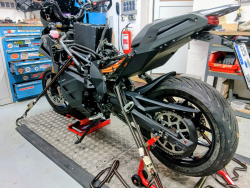

Ich bin jetzt mit den ersten Schraubereien nach dem Kurzurlaub durch: Der tote Hinterradreifen wurde durch einen Michelin Road 5 ersetzt, auf den anderen Motorrädern bin ich damit zufrieden.
Hinten habe ich den Bremsbelag gegen einen Sinterbeläge MCB700 SH von TRW gewechselt. Diese Federkonstruktion der Bremszange hat mir den letzten Nerv geraubt.
Zugleich habe ich die gefühlt 5 cm Leerweg aus der Pedaleinstellung herausgenommen, dann spricht die Bremse auch zu einem akzeptablen Zeitpunkt an. Ob die Bremsleistung hinten nun besser ist, muss man abwarten.
Vorne habe ich TRW Scheiben und -Beläge MCB 792SV verbaut. Die Scheibe vorne rechts war nur mit einer Schraube festgeschraubt, der Rest war nicht mal handwarm angezogen, kein Schraubenkleber. Kein Wunder, wenn die Scheibe sich verzieht. Alle anderen Schrauben an diesem MOtorrad machen den Eindruck, mit der Brechstange angezogen zu sein.
Die verbauten Brembo Bremsbeläge sind anhand der eingeprägten Bezeichnungen bei Brembo nicht zu finden. Die vorderen finden sich als Sinterbeläge für KTM 990 und 1190 Modelle, die hinteren sind gar nicht zu finden, in der Brembo-Liste werden andere Beläge benannt.
Auf beiden Bremskreisen war der Bremsflüssigkeitsbehälter bei halben Belägen bis zum Rand gefüllt: Gefährlich. Also Flüssigkeitsstand eingestellt.
Das Lenkkopflager ist tot, hat eine deutliche Raststellung in Mittellage, kein Wunder, daß die Maschine langsam kaum zu handeln ist und beim Einfedern klackt. Wird in 2-3 Wochen in Angriff genommen, wenn die Saison vorbei ist und ich rausbekommen habe, was da für Lager hinein kommen.
Die Federelemente waren hinten 20mm und vorne 15mm zu hoch eingestellt (Federvorspannung / Gabelklemmung), das habe ich zurückgebaut, jetzt komme ich auch deutlich besser auf das Motorrad.

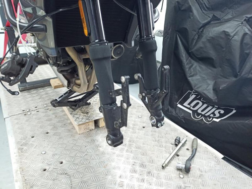

Bei der Gelegenheit habe ich dann auch die Simmeringe der Gabel gereinigt und Neoprenschützer übergezogen...man wird sehen, wie sich das auswirkt.

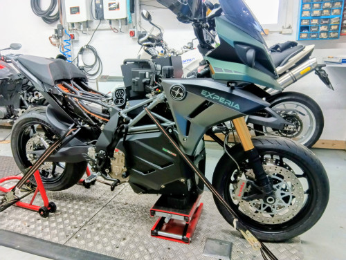

Moin,

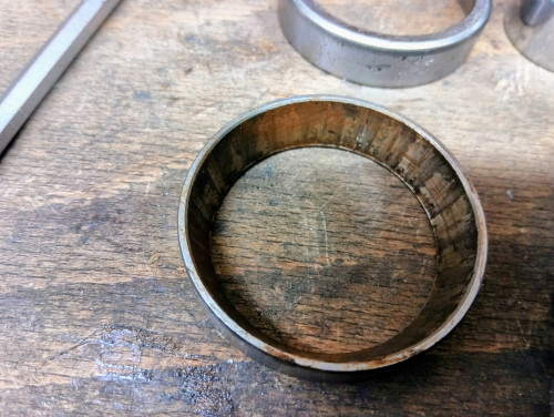

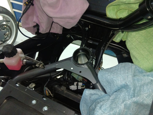

mittlerweile steht die Energica wieder auf der Bühne, diesmal ist das Lenkkopflager dran. Ausgebaut ist es schon, das untere Lager war nach 9000 km vollkommen verrostet. An den Lagern war kaum Fett.
Heute kommt der ersatz rein. SKF Lager für BMW , direkt vom BMW Teilehändler, deutlich günstiger als in div. Lagershops:
https://www.tills.de/lenkkopflager-orig ... anguage=de
Der Flüssigkeitsstand im Kühlflüssigkeitsbehälter war übrigens deutlich unter Minimum, Lecks sind aber nirgendwo zu sehen.
Außerdem musste ich die Kabel der Zubehörblinker neu verlöten, da sich die Steckverbinder samt Billig-Klebeband vom Vorgänger (ggf. Händler?) bereits auflösten. Steht mir hinten auch noch bevor, ich glaube, dazu muss der AC-Lader ausgebaut werden? Ist so nicht ranzukommen.
