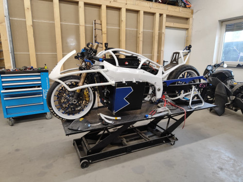

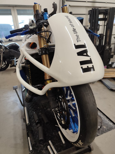

MEroller hat geschrieben:
Sa 19. Apr 2025, 11:44
Aus Alublech gerieben, so richtig mit Dengler-Handwerk?
Ja, ein Kumpel von mir hat die Werkzeuge dafür und auch das geschicktere Händchen.

Rov hat geschrieben:
Sa 19. Apr 2025, 12:56
Hast du mehr Bilder? Das klingt spannend.

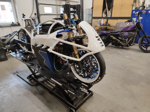

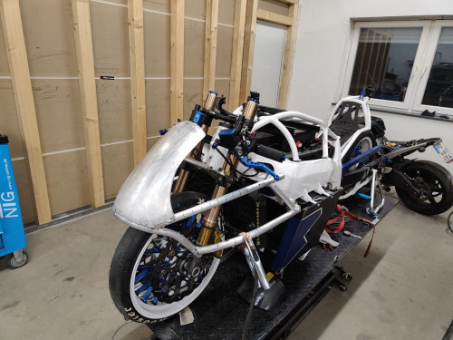

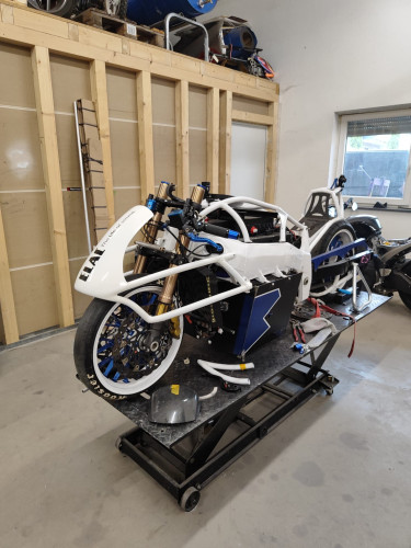

Noch zwei weitere …

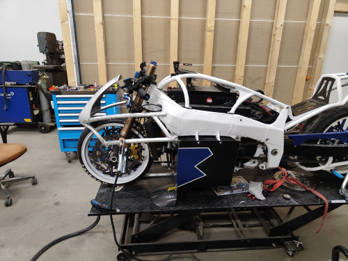

Lackiert inkl. Sponsor-Logo

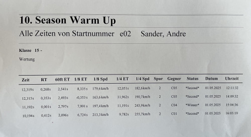

Was für ein 1. Mai in Allstedt beim ACAB (All Cars and Bikes)
4 Läufe bestritten
1. Lauf: nur Wheelspin, egal bei welcher Geschwindigkeit!
2. Lauf: vergessen den Sport Mode zu aktivieren (250A vs 535A)
3. Lauf: super Reaktionszeit aber wieder nur Wheelspin Gegner war schon weg aber ich hatte ihn weit vor der Ziellinie wieder überholt
4. Lauf: keine Chance gegen den Streckenmatador mit seinem Funny Bike (450PS+). Dafür eine neue PB gefahren mit 9,7 Sekunden und 255,7 km/h
Und als krönenden Abschluss noch den 1. Platz bei den Elektrofahrzeugen gemacht
