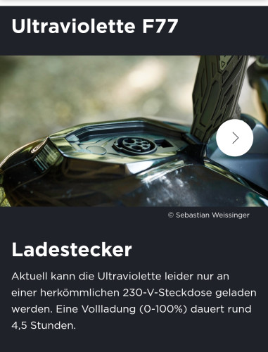

Ladeanschluss ist in Indien weit verbreitet. Man muss dann einen bzw. zwei Adapter (von dieser Norm zu 230 V Schuko und zu Typ 2) mitnehmen.
Nur 3 KW AC? Ein 10 Kwh Akku und kein Typ 2 AC mit 6 KW AC oder 6 bzw. 12 KW DC mit CCS, wären da besser....
(ich weiss ist nicht die Zielgruppe, aber diese Gruppe gibt es auch unter uns Motorradfahrern)

Hatten wir doch irgendwo im thread schon geklärt.
Es ist KEIN internes Netzteil vorhanden. Die Maschine erwartet an der Buchse bereits Gleichspannung.
Also externes Ladegerät erforderlich https://www.oeamtc.at/autotouring/zweir ... d-79807426

In der Tat ist das der neue Typ 6 DC-Ladeanschluss, der bis zu 120V geht, bei niedrigeren Spannungen bis zu 100A Ladestrom! Das ist für Europa leider noch Zukunftsmusik. Indien hat sich schon darauf geeinigt. Der ist speziell für 2-Räder und el. Tuktuks, mit Gleichrichter und Ladegerät in der Wallbox. Warum den Ultraviolette so hier nach Europa bringt rätselst mich jedoch an. Ob damit auch AC Laden geht konnten wir bislang noch nicht erkennen. In der Normung ist das zumindest nicht vorgesehen, obwohl es genug Pins für so etwas gibt.
Oder, @ducatodriver, ist Deine mit einem andern Ladeport ausgestattet?

Nein ist mit dem abgebildeten Ladegerät und Typ 6 DC-Ladeanschluss geliefert worden.MEroller hat geschrieben: ↑Fr 11. Jul 2025, 20:47In der Tat ist das der neue Typ 6 DC-Ladeanschluss, der bis zu 120V geht, bei niedrigeren Spannungen bis zu 100A Ladestrom! Das ist für Europa leider noch Zukunftsmusik. Indien hat sich schon darauf geeinigt. Der ist speziell für 2-Räder und el. Tuktuks, mit Gleichrichter und Ladegerät in der Wallbox. Warum den Ultraviolette so hier nach Europa bringt rätselst mich jedoch an. Ob damit auch AC Laden geht konnten wir bislang noch nicht erkennen. In der Normung ist das zumindest nicht vorgesehen, obwohl es genug Pins für so etwas gibt.

Alles klar, danke Frank! Doch öffentliches Laden mit DC geht selbstverständlich nicht, solange es keine Typ 6 Ladestationen hierzulande gibt. Immerhin geht es mit den 3kW des separaten Laders mit einem Typ 2- Schuko-Adapter.
Doch stimme ich STWs Nachgedanken voll und ganz zu: Nur 58V Maximale Ladespannung (sprich ein reines LV 48V Batteriesystem) ist natürlich Kokolores für die Effizienz, denn bei 20kW mechanischer Spitzenleistung fließen da um die 440A! Bei der Nennleistung immer noch 210A rum.
Mit einem 96V System wäre der Strom halbiert, und die Verluste geviertelt, denn in die geht der Strom im Quadrat ein.
Gleicher Fehler, wie ihn Silence/Scutum gemacht hat
