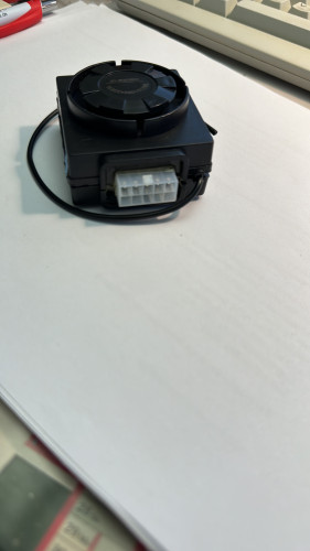

Hallo in die Runde,
ich habe einen Pantom E Roller, wo ich die FB von der Alarmanlage nicht habe, muss man irgendwelche Leitungen zusammen schalten damit der Roller ohne Alarmanlage starten kann?
Für Informationen wäre ich dankbar.
