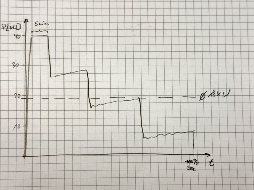

Moin zusammen,
Was damit gemeint ist, ist vermutlich folgendes:
Zu Anfang werden die 40kW Ladeleistung für 5min erreicht, danach geht es bis 100%SOC aber in Stufen nach unten - in der SKizze mal exemplarisch dargestellt. Da der Lader den Strom einregelt, mit steigendem SOC aber auch das Spannungsniveau der Batterie ansteigt, wird man vermutlich bei jeder eingeregelten Stufe auch ein leichtes Ansteigen der Ladeleistung sehen.
Ob es nun wie ich dargestellt habe vier Stufen sind, dass weiß nur Horwin. Können auch acht sein, oder wie bei Energica sehr viele (Regelt dort analog zur Akkutemperatur).
Mathias, bitte korrigieren bzw. kommentieren ;)
Norbert hat geschrieben:
Fr 15. Nov 2024, 15:16
Wenn er mit 40kW anfängt muss er danach erstmal weniger als 18kW machen um auf durch schnittlich 18kW zu kommen.
Norbert, das er nach den 40kW „erst mal weniger als 18kW machen“ soll, halte ich für sehr unwahrscheinlich. Typischer ist der Verlauf wie oben skizziert, unter 18kW macht er in der „hinteren“ Ladekurve.
Grüße
Matthias
