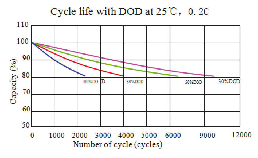

Richtig leer hatte ich meinen noch nie gemacht, aber ich gehe davon aus, dass der "Reservebetrieb" in der Tat eine Qual wird, willkommen in der Elektromobilität :D
Unabhängig davon würde ich in jedem Fall täglich laden (und dafür nur Teilentladen), die Zellen (und Performance) werden es Danken.
Vollyzklen(ent)ladungen schlauchen die Zellen doch recht. Je nach Typ mehr oder weniger, aber in der Regel sehen die Kennlininen ähnlich aus
(Hier z.B. für eine LiFePO4 Batterie, freilich nicht zu 100% vergleichbar, aber der sichbare Effekt ist sicherlich ähnlich)
Insofern: Ich lade auch täglich. Noch fetzt das Ding (ca. 1500km).

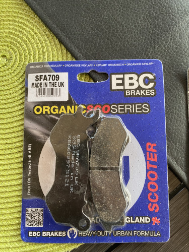

Bremsbeläge habe ich einen Satz hier liegen, da ich im Netz mit der Suche nicht weiter kam.
Wenn du möchtest stell ich ein Bild ein, und damit sollte sich ein günstigerer Anbieter im Nett finden lassen.

Hier sind die Bilder von den Belägen.
Ich hab mich jetzt noch nicht drum gekümmert aber mit den Nummern sollte man vergleichbare Klötze im Netz oder auch bei Polo o.ä. Teilehändlern auftreiben.
Falls Du was erreichen konntest kannst Du ja mal hier Laut geben.
