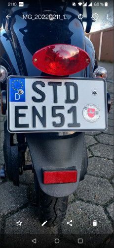

Re: Zulassung: Nachweis, dass die Anbringung von amtlichen Kennzeichen technisch möglich ist
Ich hab am eretro alles ohne Papierkram hinbekommen.
- Beiträge: 6427
Nun, das war 2022. In Stade wird es dies Jahr sicher teurer sein. TÜV-Gutachten, Verzollungsnachweis oder Unbedenklichkeitsbescheinigung vom Hauptzollamt.....
Ich hab die Serie Kennzeichen reserviert und online bestellt, ich hatte wohl echt Glück mit meinem Sachbearbeiter.
- Beiträge: 6427
Meine Sachbearbeiterin ist zuerst zu ihrer Teamleiterin gelaufen, dann zum stellvertretenen Zulassungsleiter. Dieser hat sich von fast allen Unterlagen Kopien gemacht: CoC, Kaufvertrag, Verzollungsnachweis, TÜV-Gutachten und wahrscheinlich auch von der TÜV-Rechnung (91,- Euro).
Ein schmales, denkbares zweizeiliges Kennzeichen (220 * 200mm, 1 Buchstabe 3 Zahlen) hat er abgelehnt.
