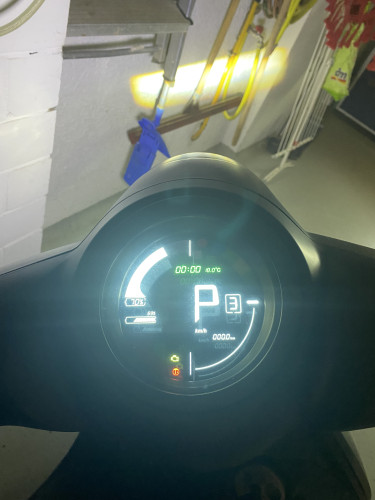

Nun tut sich ein neues Problem auf, wenn es regnet, verfärbt sich das Display, der Richtungsanzeiger nach rechts, blinkert mehr als der Blinker selber und ich bekomme auch nicht mehr angezeigt, ob das Abblendlicht eingeschaltet ist, was meiner Erinnerung nach vorher der Fall war.
Bitte an andere Besitzer, könnte jemand so lieb sein und ein Foto bei eingeschaltetem Abblendlicht vom Display hier ins Forum posten ?
Fernlicht wird ohne Probleme angezeigt, aber wie schon beschrieben, das Abblendlicht nicht.

Re: Inoa SLI06 (ohne "Max"): Erste Erfahrungswerte
Also bei meinem leuchtet da nix zusätzlich.
Stimmt, da muss ich mich geirrt haben.
