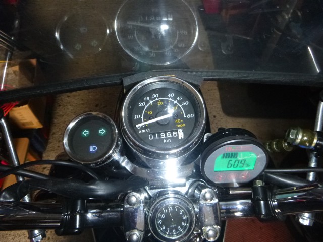

Ich hab ja meinen eRetroStar auf Li-Ion-Akku umgebaut und bei der Gelegenheit auch ein Coulometer montiert. Neben dem Coulometer am Lenker hat der Akku (NCM 17s 60V 60Ah) eine eigene kleine Anzeige (aktuelle Akkuspannung und Restkapazität in %) Und dann ist da noch die App für das JK-BMS.
Nun hab ich also drei Anzeigemöglichkeiten zur Anzeige von Restkapazität und Spannung. Dummerweise weichen aber alle drei Anzeigen ordentlich voneinander ab, bis zu 10%. Manchmal liegen sie auch alle ziemlich dicht zusammen, laufen aber gegen Ende einer Ladung dann wieder auseinander.
Meine Frage ist, welcher Anzeige am meisten zu trauen ist. Das Coulometer ist ja sicher kein hochwertiges Messinstrument, die Akku-interne Anzeige wohl noch viel weniger. Und bei der BMS-App weiss ich gar nicht so recht, wie die Genauigkeit einzuschätzen ist.
Was würdet ihr sagen, welchen Werten am ehesten zu trauen ist?
LG
Berni
PS: Dieses Coulometer ist übrigens verbaut:

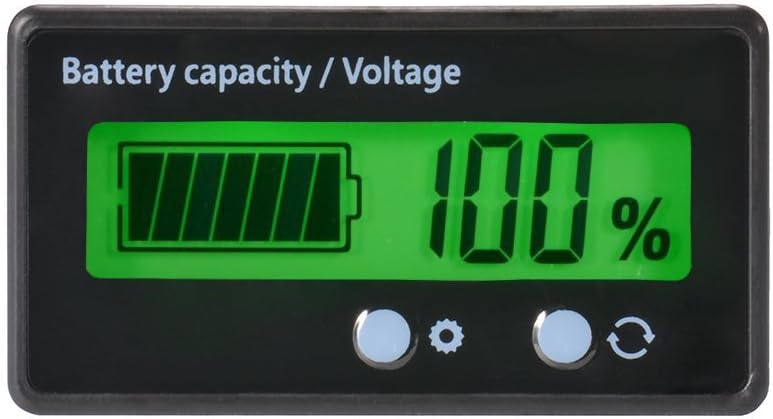

Die Daten aus dem BMS zeigt ja die App an. Wenn die (einfache) Anzeige am Akku davon abweicht, greift die vermutlich gar nicht auf das BMS zu, sondern zeigt nur spannungsbasiert an (sehr ungenau), aber da soll ja auch nur geschaut werden, ob der Akku bald nachgeladen werden muss, oder nicht.
So sieht diese Günstig-Lösung mit (alleine) Spannung üblicherweise aus:
Und hier der Preis (inkl. Lieferung): https://www.amazon.de/LCD-Batterie-Kapa ... B07C2NJL2V

Danke für deine erhellenden Worte, Didi. Zweifellos macht die Messeinrichtung des Coulometers optisch den besseren Eindruck, und das trotz des geringen Preises. Bei den Spannungsmessungen liegen die angezeigten Werte aller drei Probanden übrigens sehr nahe zusammen, bei der Akkukapazität dann leider nicht mehr.
In der Beschreibung des Coulometers wird ja nur gesagt, dass man die 100% und die Gesamtkapazität des Akkus eingeben soll. Das würde ja bedeuten, dass bei 0% Anzeige nichts mehr geht und die Räder sich nicht mehr drehen - oder vielleicht sogar schon bei 5 oder 10%. Ich hatte tatsächlich vermutet, dass so eine Art Reserve schon eingerechnet sei - das ist aber wohl nicht der Fall.
Also sollte ich besser die Gesamtkapazität nicht mit 60 sondern nur mit 55Ah angeben? Ausprobieren und komplett leer fahren möchte ich den Akku natürlich nicht, obwohl die Coulometer-Anleitung das als eine Möglichkeit beschreibt.

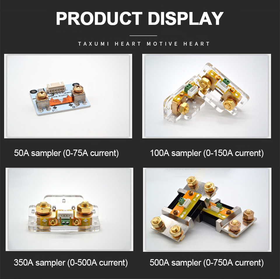

Versucht man z.B. Ströme im einstelligen Amperebereich mit einem Messshunt für 100A zu erfassen, wird die Messung entsprechend ungenau.
Im Prinzip misst ein externes Coulometer auf die gleiche Weise wie ein Smart-BMS:
Es wird durch den Spannungsabfall (Volt) über einen Messwiderstand bzw. Shunt der Strom (Ampere) errechnet
Mit der Spannung multipliziert ergibt das die Leistung in Watt. - Mit der Zeit multipliziert ergibt das die Energie, meist in Kilowatt/Stunde angegeben.
