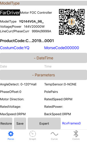

Laut Apple App Store v2.2.7.
Muß vielleicht bei CustomCode und MorseCode was eingetragen werden?
Oder liegt es am BT Dongle. der von der App als "Old" erkannt wird?

Bei meinen drei steht da auch YQ und 00000 drin.
Software ist die aktuelle.
Kannst ja mal Spaßeshalber bei Siaecosys noch die alte Version runterladen.
Hast du Verbindung zum WLan oder mobile Daten an, sowie Standortgenehmigung erteilt. Wenn bei mir was fehlt läuft die Software auch nicht.
Wo kam den dein BT Dongle her.
