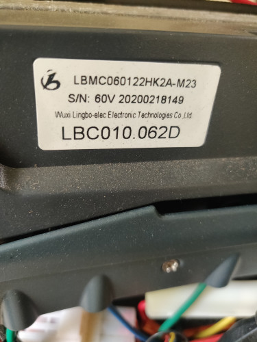

Wandler original war schon Mal ganz, laut Aufdruck kann er 72V ab, ich war auch erst bei 67V.

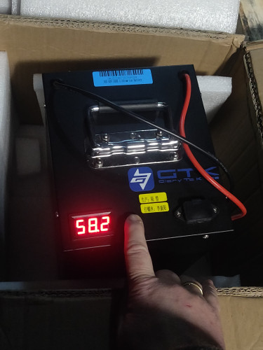

Der Akku ist in Deutschland in der Nähe Memmingen beim DPD, es geht vorwärts.
DPD war mal wieder zu faul die 140 m vom Parkplatz zur Haustür zu laufen....
.Der Akku ist aber schon mal in Buxtehude
Abgeholt

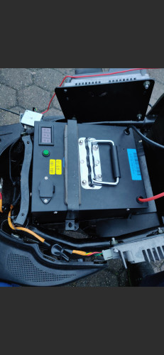

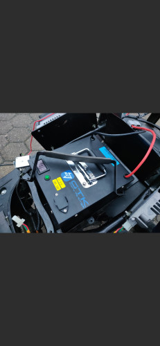

Raus damit.....
Adapterkabel
Batteriehalter von hinten passt auch vorne

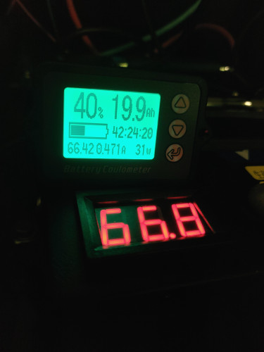

Zum einfahren das alte Coulometer
Ladegerät fest montieren...
So Akku hatte 100% und ein passendes Kissen lag in der Garage. Das fehlende Gewicht macht sich gut bemerkbar
, das Vorderrad ist zum Teil etwas unruhig und mit etwas Geschick gibt es hinten auch etwas Schlupf
. Für den Test der Vmax müssen erst alle Teile wieder dran und das Helmfach passend gesägt werden.
