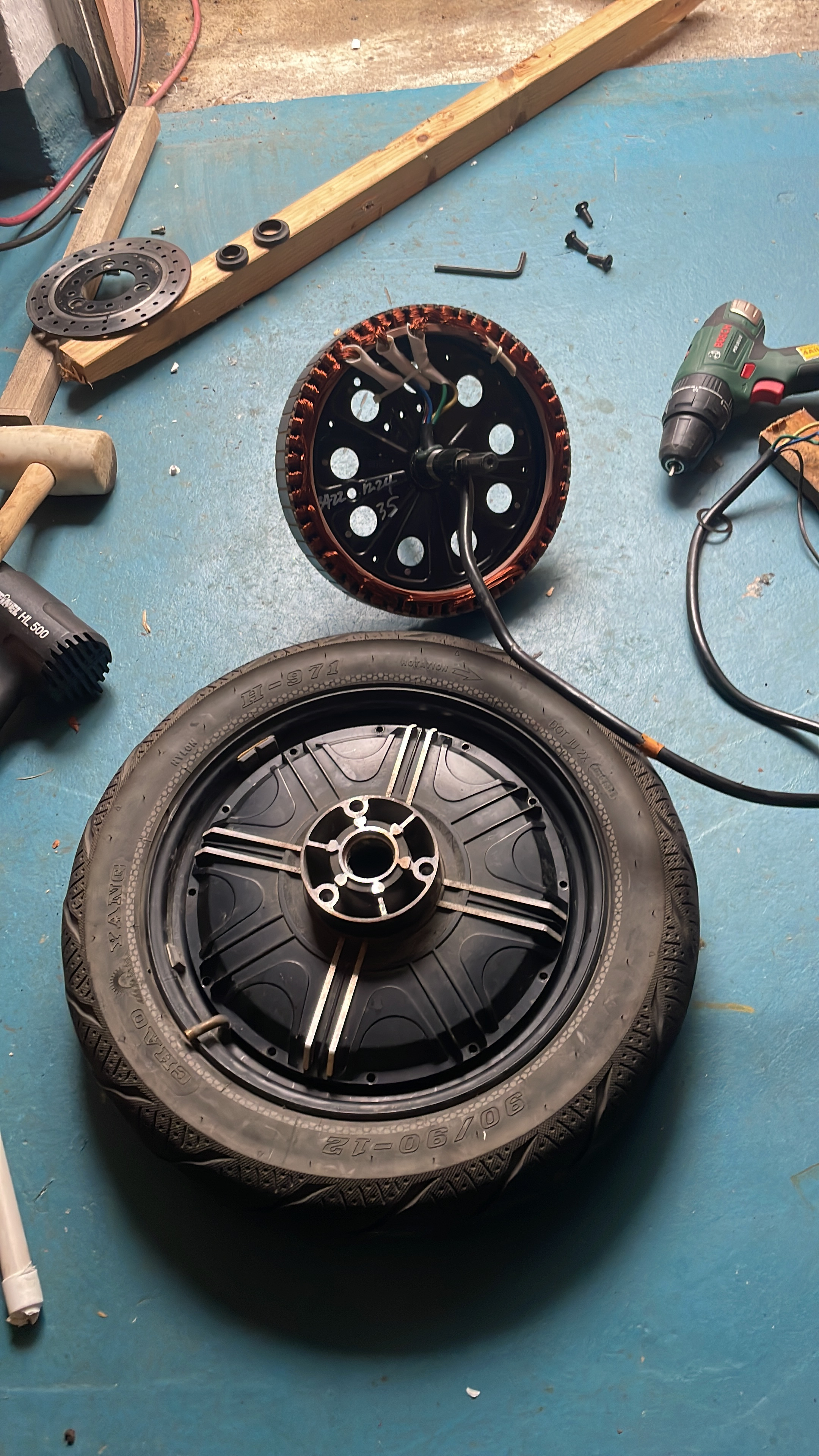

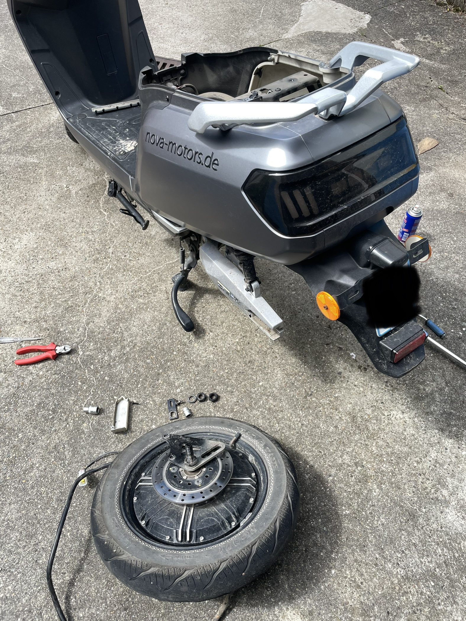

Firefly
Beiträge: 35
Registriert: Di 11. Aug 2020, 14:36
Re: S5 Motorlager laut
Beitrag von Firefly »
Naja, hab nur 2 Bilder gemacht, aber vielleicht hilfts ja.
Das Lager das an der Bremsscheibe im Deckel sitzt war schon sehr rau beim drehen. Das war dringend nötig.
Die anderen beiden drehen sich noch sehr gut. Ich tausche jetzt aber vorsorglich alle 3 aus.

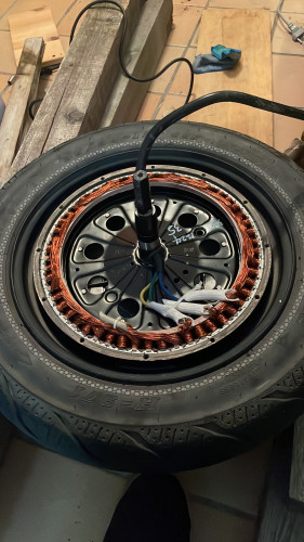

Prima. - Wenn das Ding gerade offen ist könntest Du für die Allgemeinheit die Magnetzahl, Spulenzahl und Spulenkernbreite messen.
Die Boschmotoren sind immer noch sehr unerforscht. 8-)
Wieviel Watt steht auf dem Motor?
Firefly
Beiträge: 35
60 Magnete innen,54 an der Spule.
Welche breite brauchst du?
