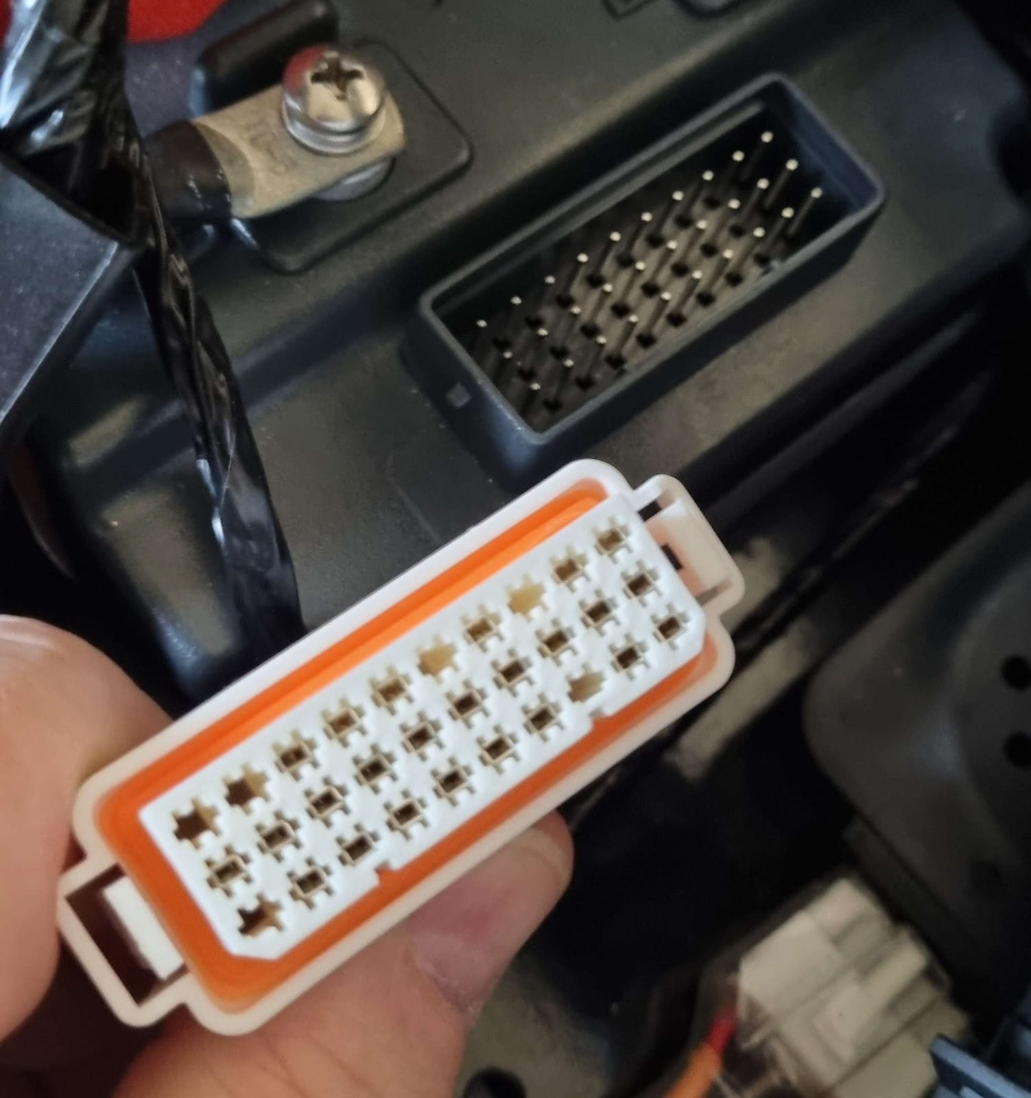

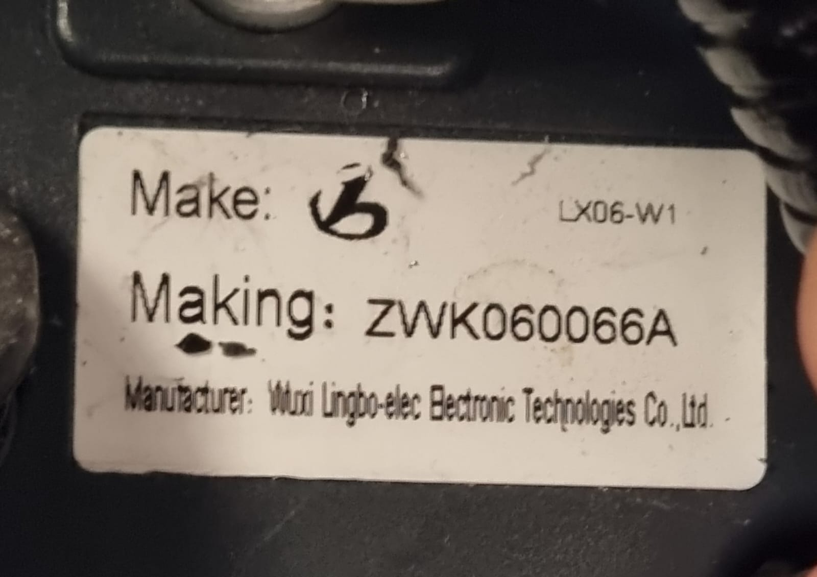

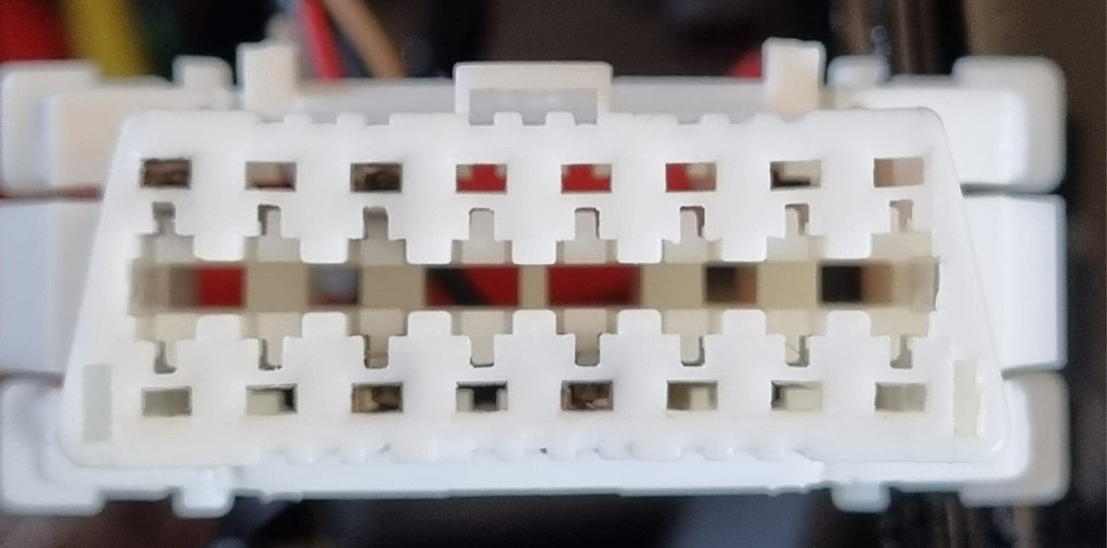

Ich würde mich freuen, wenn Jemand hier etwas Erfahrung hat, und mir helfen kann. Ich wollte mir den Controller nicht unbedingt abrauchen lassen.
Habe bereits 2 unterschiedliche Belegungen des Anschlußsteckers vom Controller. Mich verwirrt extrem, das auf dem Controller nicht in Klartext der genaue Typ draufsteht.
Mein Controller vom SLI6

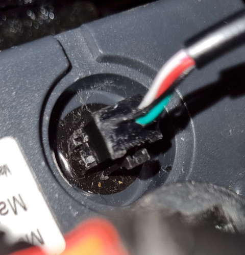

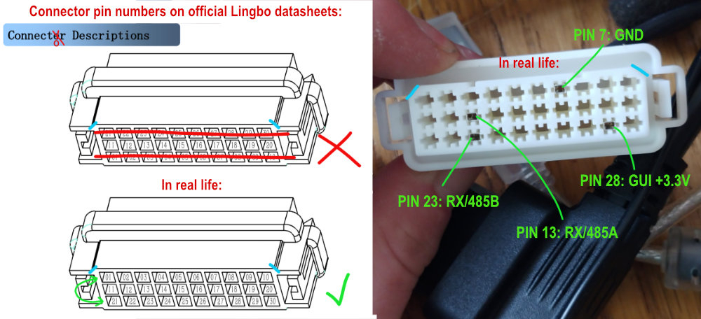

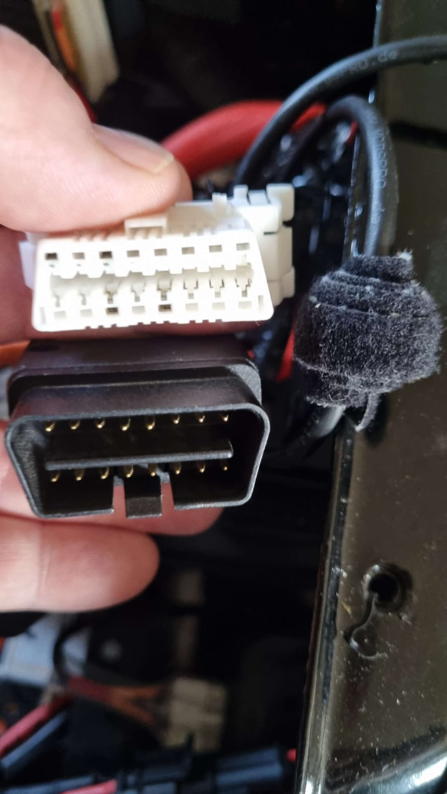

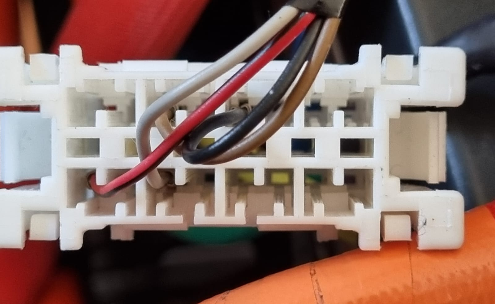

Habe noch was gefunden. Und zwar:
Ich dachte nun die Lösung zu haben in Form von dem losen "Diagnosestecker" der ins VCDS passte:
Nochmal genauer:
Tja, nun bin ich mir ziemlich sicher, das diese 4 Strippchen der Diagnose dienen. Aufgrund des anderen Steckers hab ich nun keine Ahnung, was davon was sein könnte. Try&Error fällt raus, da ich keinen Schaden anrichten möchte.
Schwarz und braun zwingen sich fast auf für die 3.3V Spannungsversorgung.
Jemand eine Idee?
