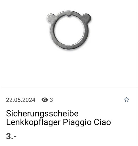

Ich denke, das fehlende Teil ist nichts anderes als die Sicherungsscheibe, die man hoch biegt, damit sich die Mutter nicht von alleine löst.
Im Anhang ein ähnliches Teil
Wenn das Metall noch nicht kaputt gebogen ist, kann man die durchaus wiederverwenden.

Gut, jetzt wissen wir wenigstens den Fachausdruck ("Sicherungsscheibe") für diesen Metallring.

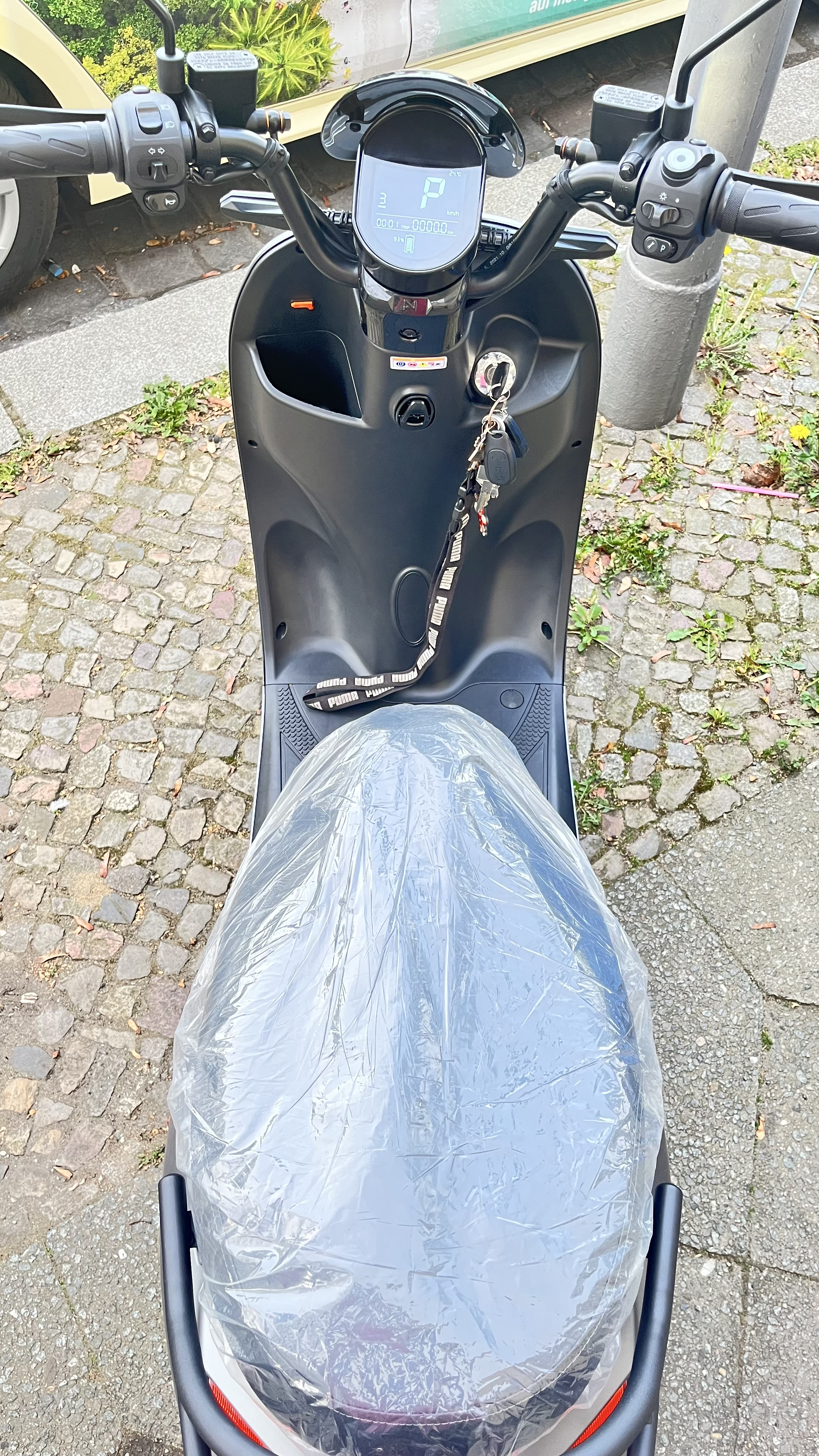

Hallo ihr lieben, mal eine Frage?
Wenn der Lenker von meinem Sli3 etwas schief ist, wo bzw an welchen Schrauben muss ich drehen um ihn gerade zu drehen? Muss ich das oben an den zwei Kontermuttern machen oder unten über den Dämpfern, auf den Bildern zu erkennen wenn der Lenker gerade steht dann schaut das Rad leicht nach links.
Ist mir leider bei der Übergabe nicht aufgefallen.
Habe Nova schon angeschrieben aber noch keine Reaktion erhalten. So kann man leider nicht wirklich angenehm fahren.
Hoffe bekomme das selber auf die Schnelle hin damit nicht evtl.gleich ein Austausch bzw Servicetermin gemacht werden muss. Dauert halt sonst so ewig lange.
Danke euch für eine schnelle Hilfe und guter Tips.

Das sieht auch irgendwie komisch aus von der Zentrierung des Rades her. Kann es sein, dass da die Distanzhülsen (unten an der Achse) falsch eingebaut wurden? Das hat mMn nach auch nichts mit dem Lenkkopflager zu tun. - Ist das Rad vielleicht schon einmal ausgebaut worden?

es scheint aber (gg. zusätzlich) auch das Rad gegenüber dem Lenker schief zu stehen.

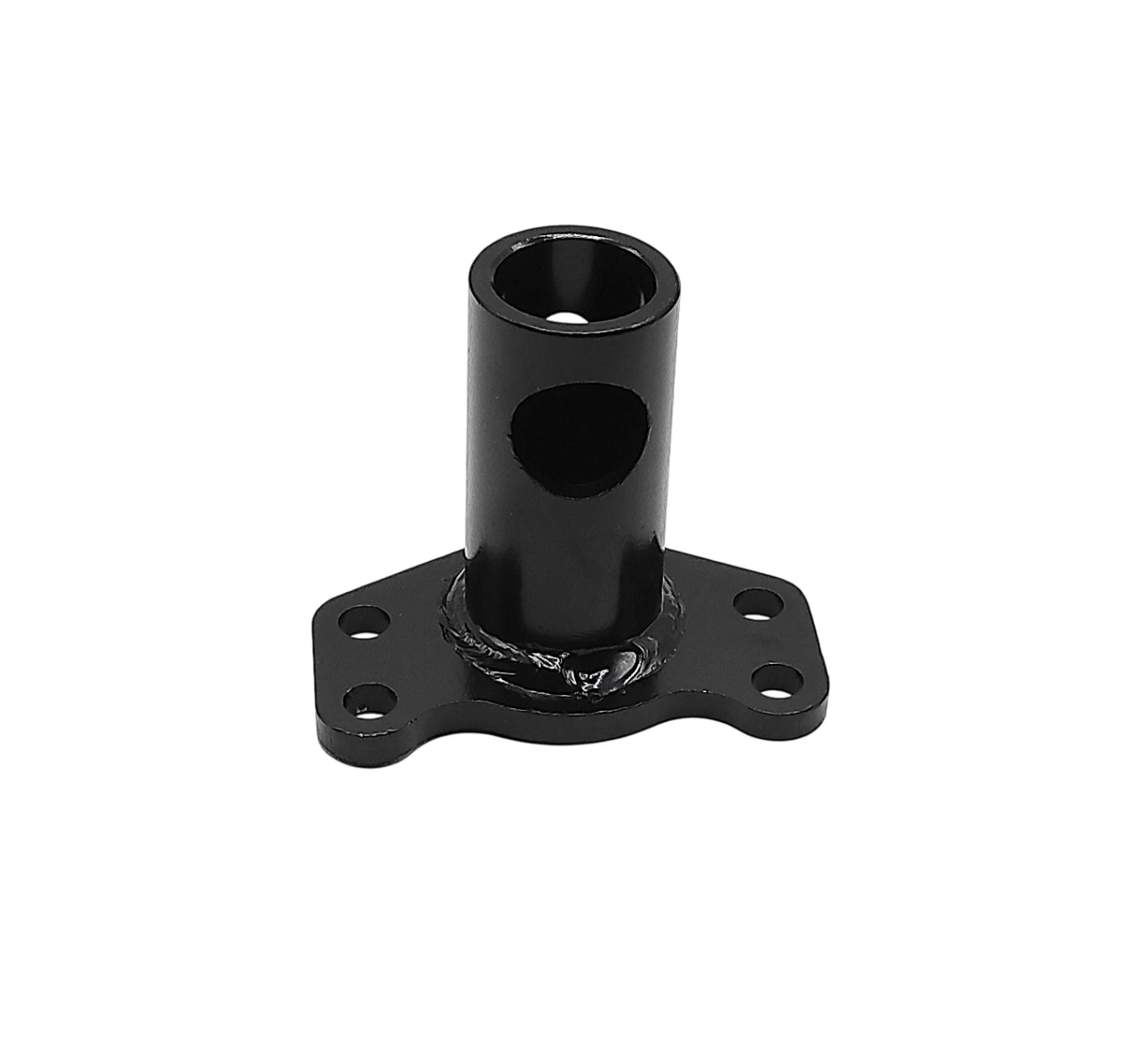

Der Lenker ist beim SLi5 auf diesem Teil montiert (vermutlich genauso auch beim SLi3):
Allerdings ist das Foto verkehrt herum und das Rohr geht in Wirklichkeit nach unten über die Lenkwelle(die mit Gabel und Rad verbunden ist).
Durch das große und kleine Loch führt eine Klemmschaube, die beide Rohre fest aneinanderklemmt. Wemm man die löst, kann man die Rohre etwas gegeneinander verdrehen und den Lenker zum Rad ausrichten und danach wieder so festklemmen.

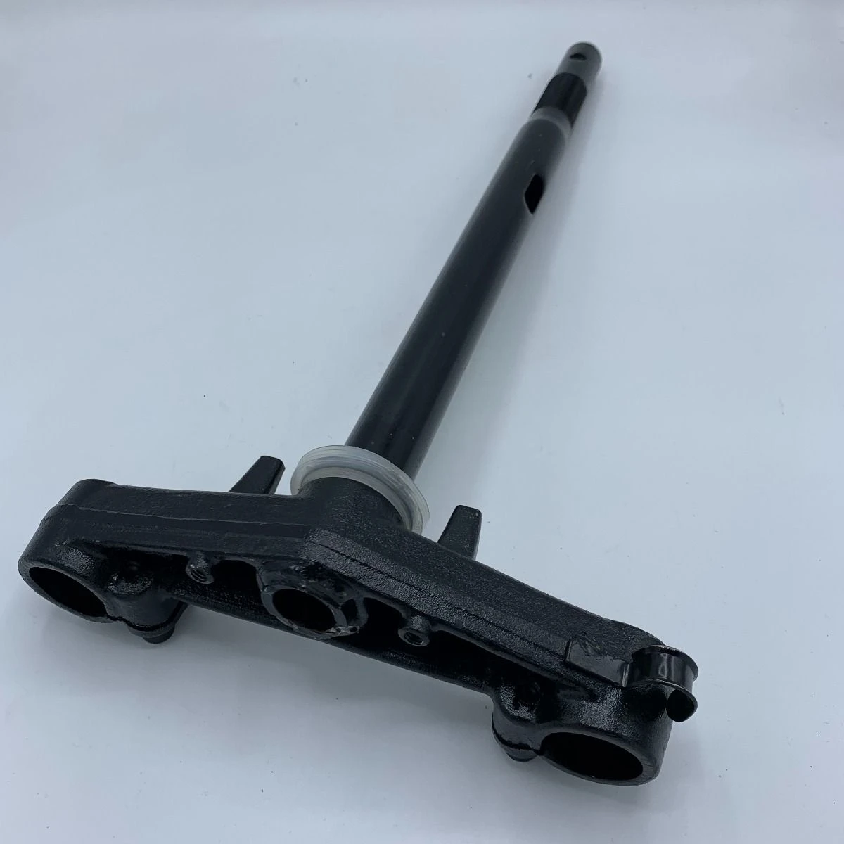

Das ist die Lenkwelle mit dem Gabeljoch (oben das Loch für die Klemmschraube, etwas tiefer das Langloch für die Lenkersperre des Zündschlosses):

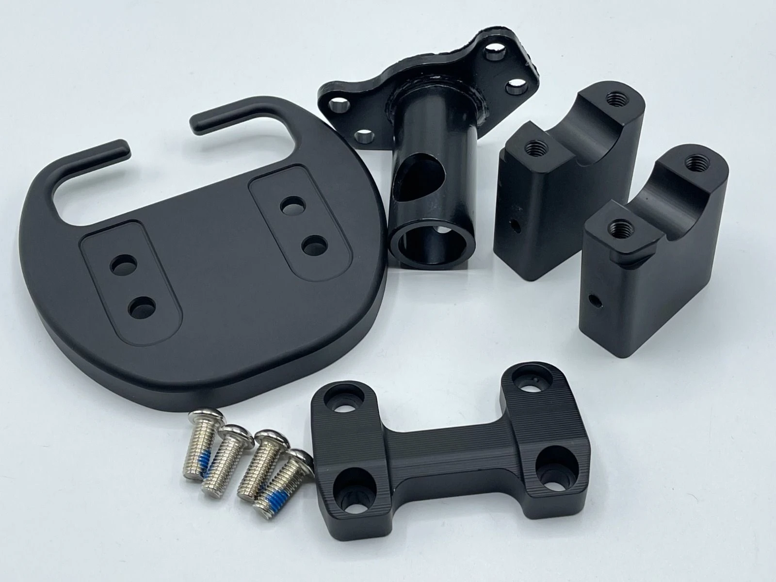

Hier die kompletten Teile der Lenkerbefestigung vom SLi5 (unter dem Lenker) zur Veranschaulichung:
