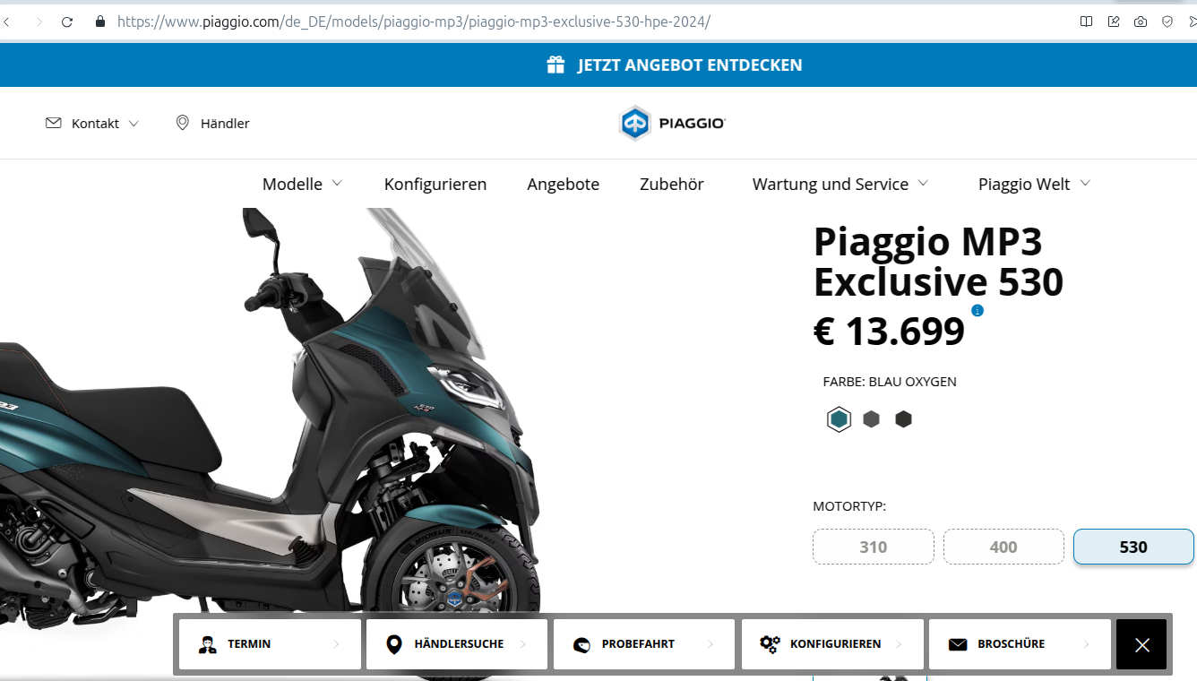

Trotzdem wäre es schön, wenn er etwas schneller wäre, weshalb ich auch ein wenig "Blut geleckt" habe und mit einer Piaggio MP3 530 liebäugle.

Re: Inoa SLI06 (ohne "Max"): Erste Erfahrungswerte
Ganz ehrlich: Zu dem Preis (gut, vielleicht müsste man noch einige wenige Tausender drauflegen) bekäme man auch ein super gebrauchtes Elektroauto, 3 Jahre alt, mit mindestens 50 kWh-Akku und niedriger Laufleistung.
Ich halte alles, was über 5.000 € bei einem Elektroroller ist, für rausgeschmissenes Geld, weil man dafür eben mittlerweile auch ein vollwertiges gebrauchtes Elektroauto in gutem Zustand bekommt.

Na, der Piaggio ist ja auch kein E-Roller, sonder ein Benziner
