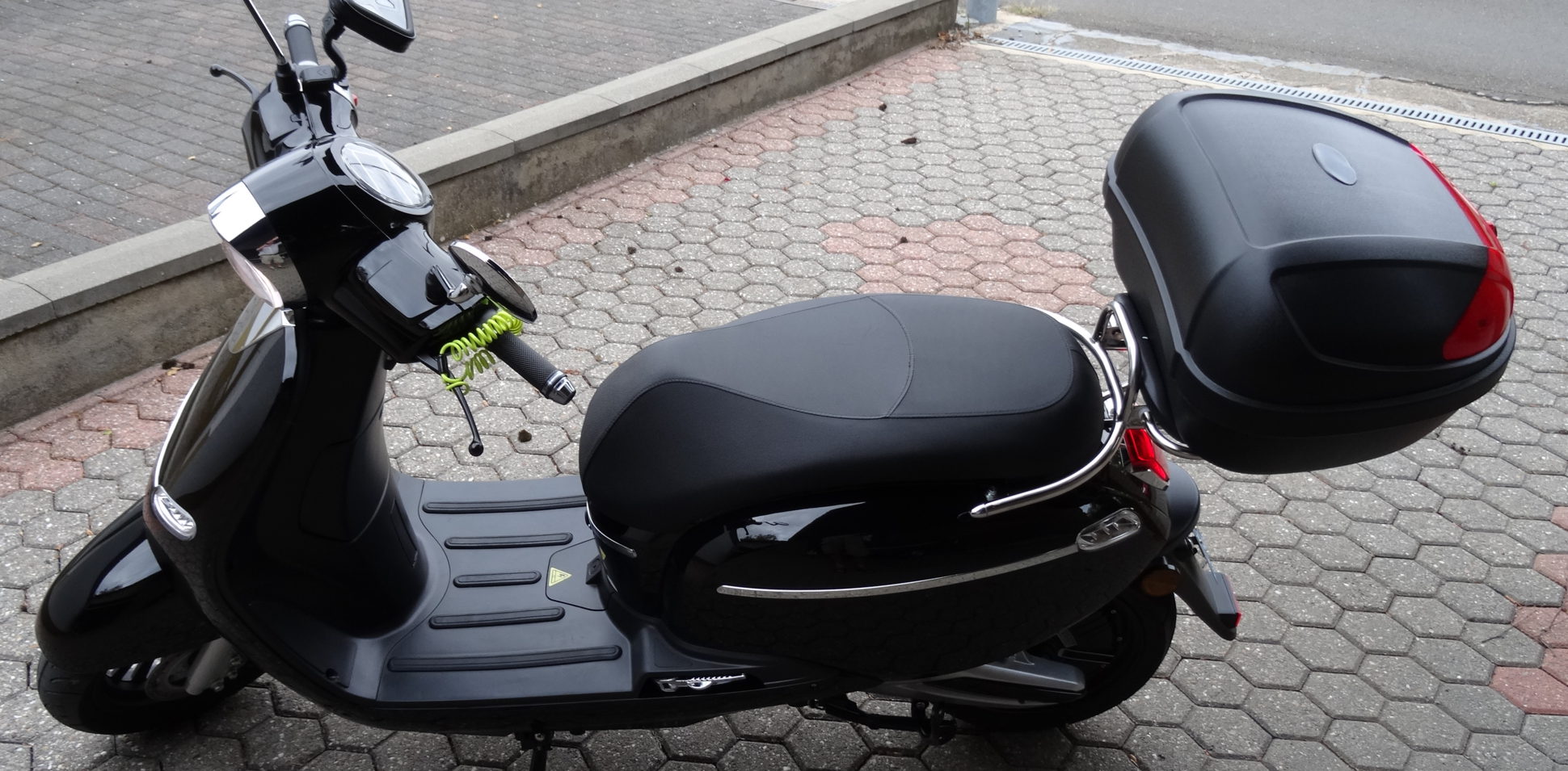

Topcase in groß
Jetzt wurde das Topcase von Nova Motors geliefert, habe mir noch ein großes für zwei Helme in der Bucht bestellt gehabt,
dessen Halterung habe ich so verändert, dass beide Topcases drauf befestigt werden können.
Auf dem ist das große Topcase.
hier der Link:
https://www.ebay.de/itm/48-Liter-Motorr ... 2749.l2649

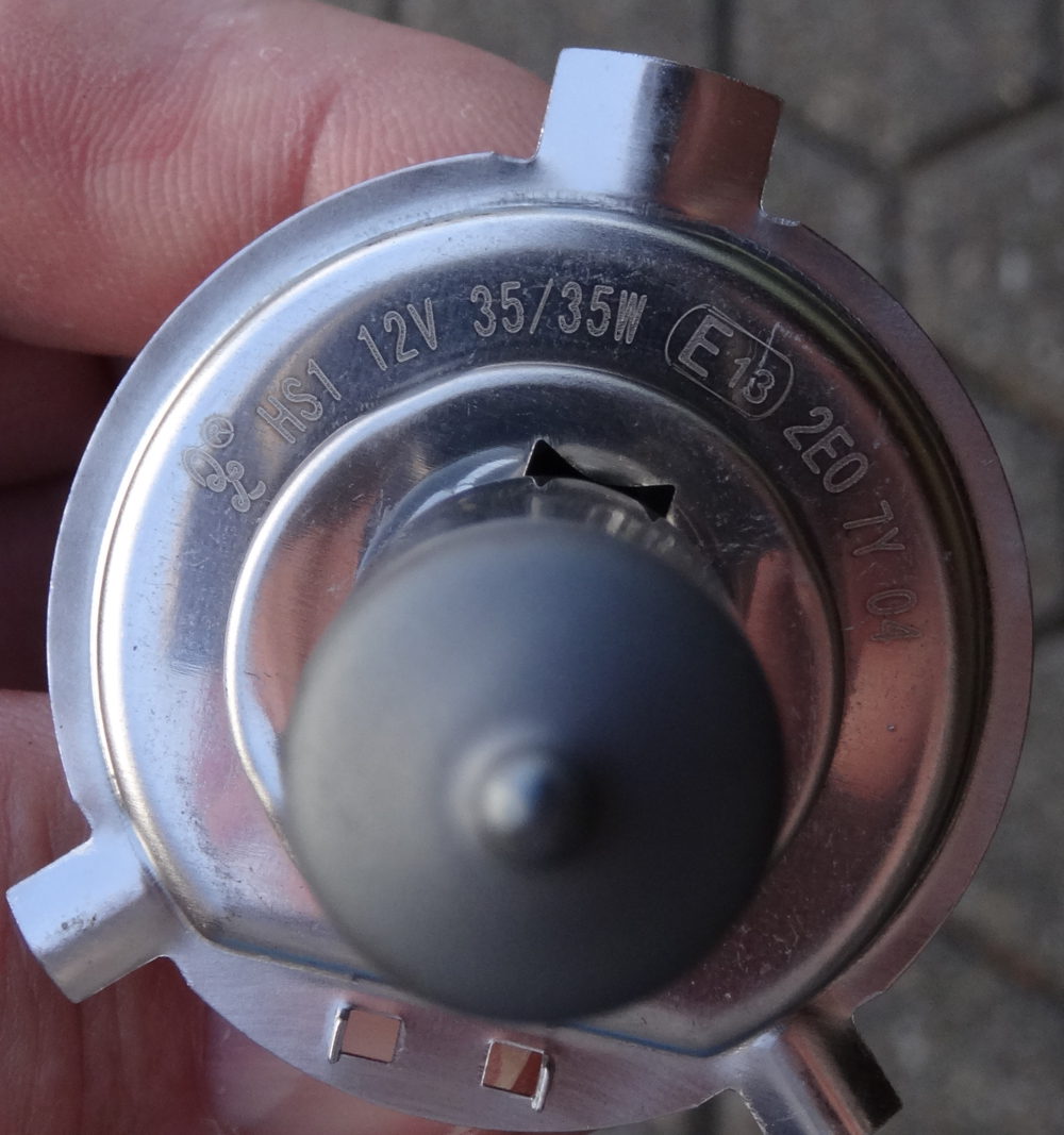

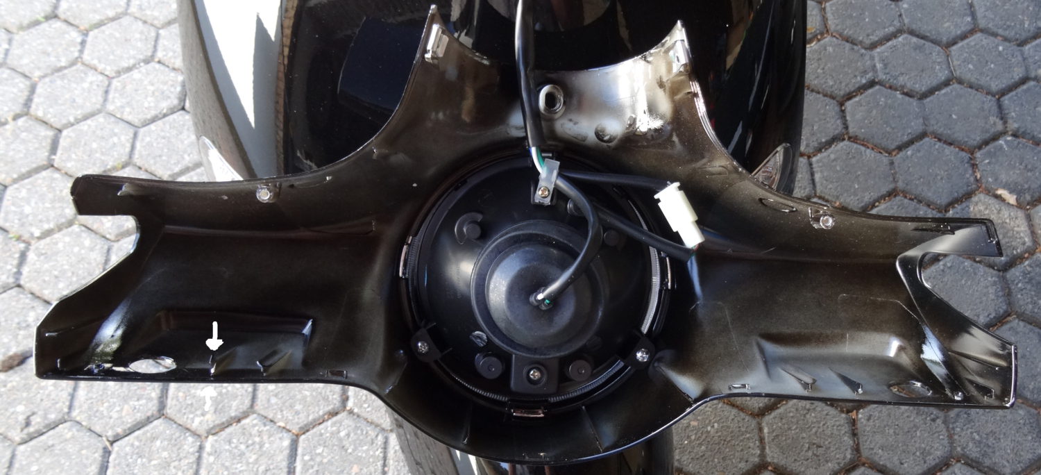

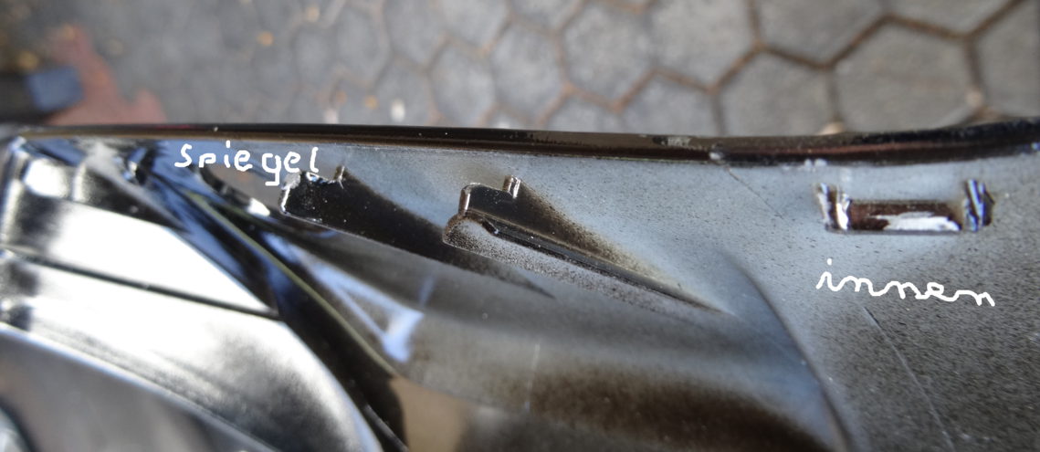

Scheinwerfer eEve Lampenwechsel
Man muss die Verkleidung am Lenker öffnen um an die Glühlampe zu kommen:-(
Vier Kreuzschrauben und eine Inbusschraube von vorne unterhalb des SCheinwerfers lösen
und dann die Verkleidung aus den Klipps lösen - dabei habe ich mir schon zwei Stellen gebrochen:-(
Siehe Fotos. Manche muss man nach oben lösen und andere nach vorn.

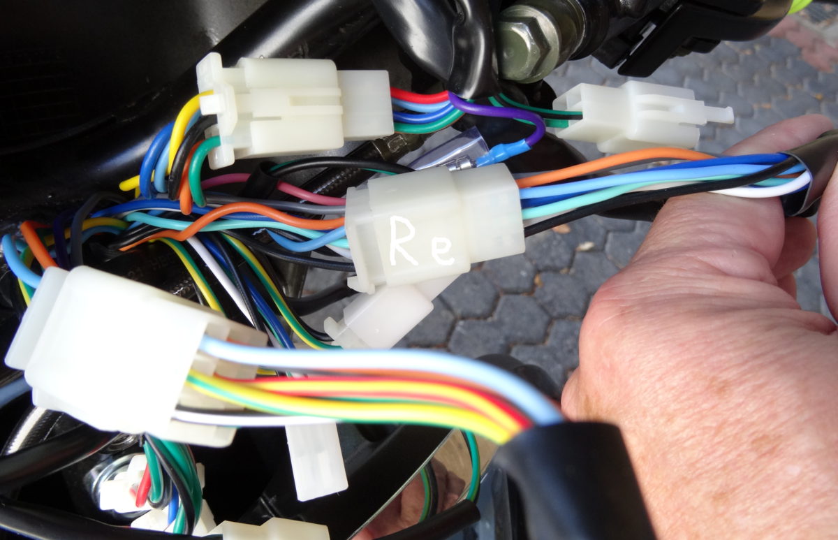

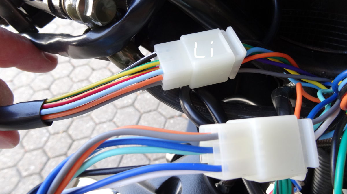

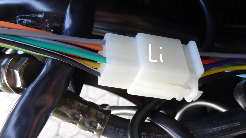

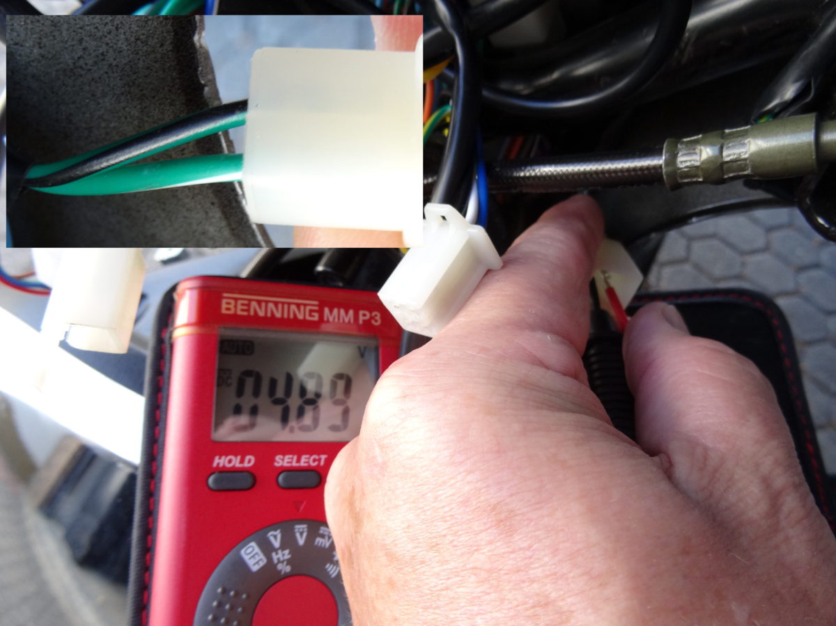

Lenkerverkabelung eEve
Hier noch ein paar Fotos von dem Kabelstrang am Lenker:
Auf einem Stecker habe ich 4,9 Volt gemessen - USB-Anschluss?
Wenn ja, wo bekommt man eine USB-Steckdose?
Nova Motors SLI5, Xiaomi mi4, Yuba E5000, Kona E
- vsm
- Administrator
- Beiträge: 3163
- PLZ: 12
Re: Nova eEve bzw. Otto F 10
Die Controller arbeiten i.d.R. mit TTL und der "Throttle-Input" braucht i.d.R. ein analoges 5-V-Signal. Die Spannung lässt also nicht auf USB schließen...

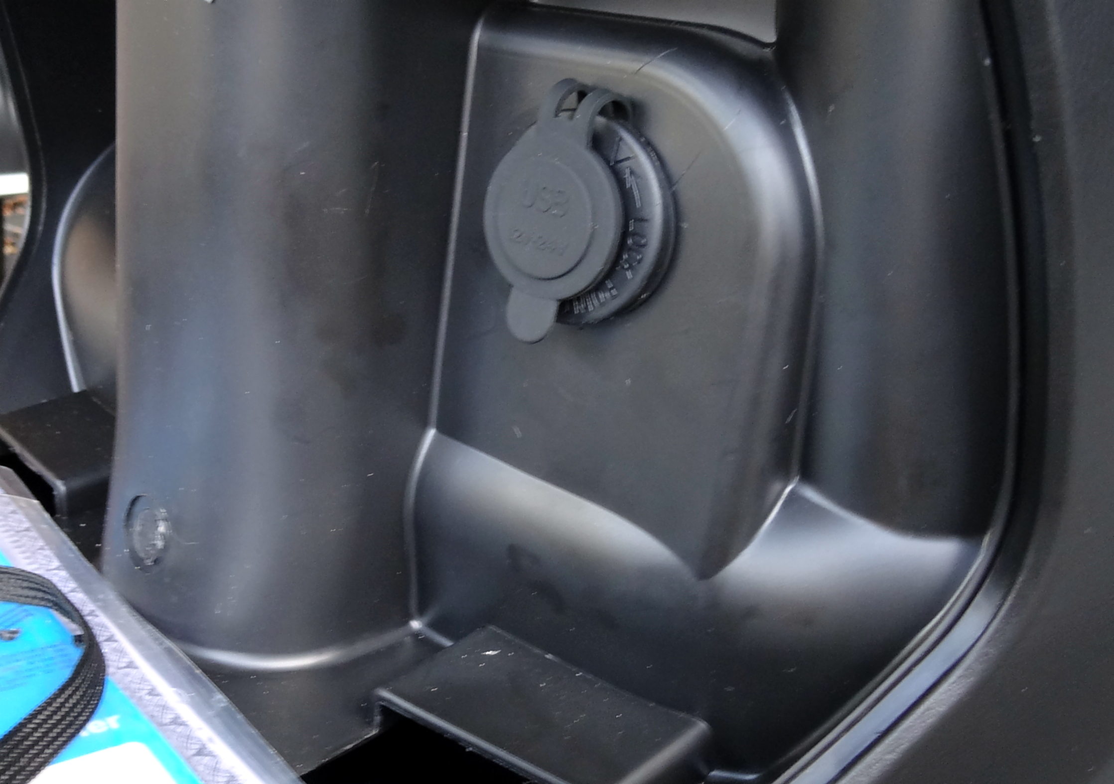

USB-Ladebuchse im Handschuhfach
Habe mir jetzt die USB-Ladebuchse in das Handschuhfach eingebaut,
Strom habe ich mir vom der LED-STandlicht geborgt.
Die Frontverkleidung dazu lösen - links und rechts die oberen drei bis vierSchrauben und rechts noch die von vorn-unten,
Vorsicht, die Chromverkleidung vorn ist ein Extrateil und könnte runter fallen (die beiden Schrauben links und rechts der Lenksäule).
Hinter der Chromblende ist dann noch eine Schraube. Dann lässt sich mit sanfter Gewalt die
Verkleidung etwas noch vorn ziehen, so dass man mit der Hand rein kommt.
VG
Horst
VG
Horst
