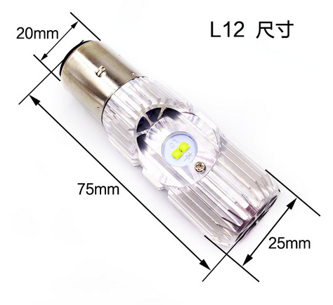

Ich habe diese LED-"Birne" eingebaut: https://www.aliexpress.com/item/6000K-B ... 0.0.WMgSwz
Jetzt habe ich eine klar definierte Linie bei Abblendlicht und und einen großen ausgeleuchteten Bereich bei Fernlicht.
Mir scheint, als wäre der Scheinwerfer/Reflektor für diese LED-Lampen gemacht. Mit der Bilux-Birne stimmte die Ausleuchtung gar nicht.

Gibt es Erfahrungen mittlerweile, ob man dadurch an der Reichweite etwas verbessern kann wenn die Lampe deutlich weniger Strom zieht?Falk hat geschrieben: ↑Do 10. Mai 2018, 12:03Ich habe diese LED-"Birne" eingebaut: https://www.aliexpress.com/item/6000K-B ... 0.0.WMgSwz

Naja mal Kann sich das ja ausrechnen. Das Läpchen vorne hat 35 Watt, wenn man es durch sagen wir 5 Watt LED etc ersetzt dann spart das pro Betriebsstunde 30 Watt. Wenn man nun mit 1,460kwh ca. 50 km weitkommt und 2 Stunden dafür braucht. dann hätte man statt 1,400 maximal 1,460 kwh also bis zu 5% mehr Reichweite im Besten Fall bei sehr langsamer Fahrt. Realistisch vermutlich deutliche weniger Reichweiten gewinn. Ich hoffe ich habe nun richtig gerechnet.
- Beiträge: 19372
Re: Nova Motors eGrace Erfahrungen
Es sind manchmal 100 oder 200m mehr mit LED statt Glühlampe vorn. Aber sowas geht im allgemeinen Rauschen von Gegenwind/Rückenwind, bergauf- oder -ab, nasse oder trockene Straße, volle oder leere Reifen, Vollstrom- und Vollbremshand oder gleichmäßige Fahrweise unter...

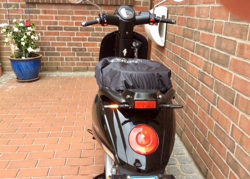

Mir ging es ebenso mit den hinteren Blinkern, sie sind einfach zu unauffällig. Ich habe Lauflichtblinker zu den vorhandenen blinkern parallelgeschaltet z.B. diese.
https://www.louis.de/artikel/lauflicht- ... r/10035508
Ich habe allerdings noch den vorhandenen Blinkgeber gegen einen belastungsunabhängigen Blinkgeber getauscht, was vermutlich nicht notwendig war, denn das Lauflicht nimmt eine Leistung von 1,3 Watt auf und vermutlich war der ursprüngliche Blinkgeber auch schon belastungsunabhängig, denn er bediente auch LED Blinklichter.
https://www.ebay.de/itm/LED-BLINKER-REL ... SwsABahZqE
