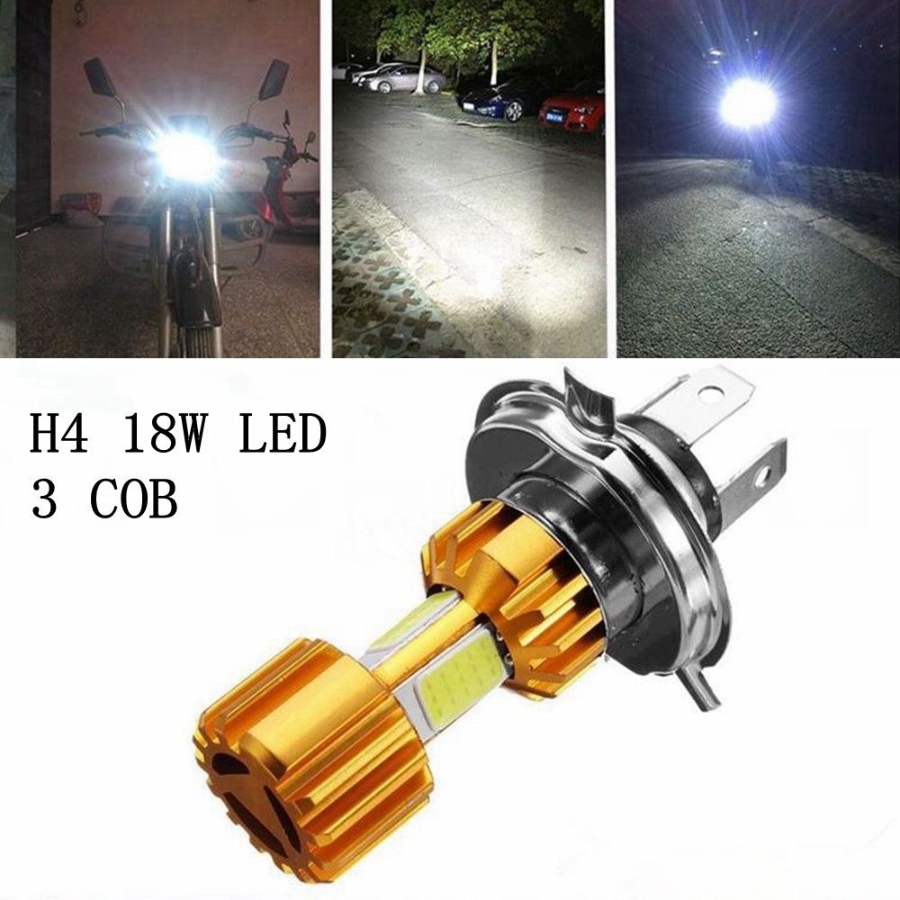

Bei der Suche nach einem passenden Ersatz für die wirklich funzelige H4-Birne vom ecruzer bin ich nun zu einer guten Lösung gekommen.
https://de.aliexpress.com/item/1795884.html
Dieses Leuchtmittel hat drei COB LEDs verbaut, von denen zwei für das Abblendlicht schräg nach oben strahlen.
Für das Fernlicht wird die dritte LED zugeschaltet, die nach unten zeigt. Die Lichtfarbe ist kaltweiß, aber noch nicht bläulich.
Die Ausleuchtung ist für mein Empfinden ideal und wie auf den Reflektor zugeschnitten, dh. der Gegenverkehr wird nicht geblendet und es wird eine relativ breite Fläche in ca. 3-10m Abstand auf der Straße ausgeleuchtet. Das Fernlicht macht dann die Nacht zum Tag
Dass die Birne keine Zulassung hat, sollte jedem klar sein. Ich bin damit aber schon an so manchem Freund und Helfer vorbeigefahren, ohne dass einer gezuckt hätte.
Gruß in die Runde!

Eine 18W LED hat aber bereits eine Strahlkraft, die jenseits einer 120 Watt-Birne liegt. 2000lm ist kein Pappenstil.

Das ist wahr, wobei die 18 W sicher auf die Gesamtleistung des Leuchtmittels mit Fernlicht bezogen sind. Das Abblendlicht eines PKW mit LED, LED-Matrix oder Xenonlicht kann auch jenseits von 3000 Lumen liegen, vom Fernlicht ganz zu schweigen. Da kommt es dann auf die richtige Bündelung durch Linsen oder Reflektoren an, damit der Gegenverkehr nicht "gegrillt" wird. Oft genug kommen einem Autos entgegen, bei denen die automatische Abschaltung des Fernlichts nicht vernünftig funktioniert. Deshalb war ich jetzt froh, eine LED gefunden zu haben, die eine gute Ausleuchtung bietet, aber brav nach unten scheint...
