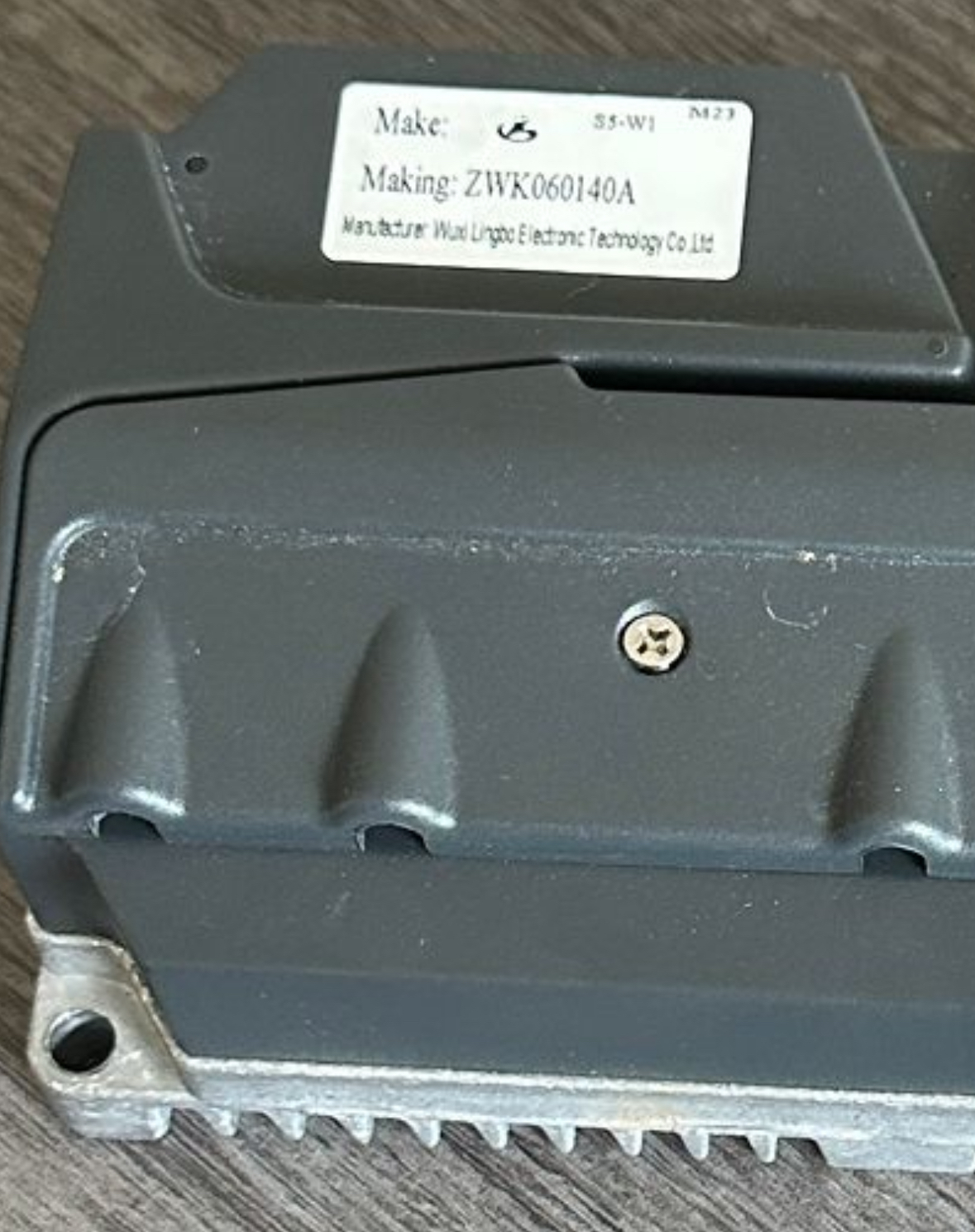

HarrySch68
Beiträge: 23
Registriert: Sa 18. Jun 2022, 12:31
Roller: Inoa SLI 5
PLZ: 26384
Re: Inoa Sli 5 (IVA E-GO S5) Begrenzung 55+
Beitrag von HarrySch68 »
HarrySch68 hat geschrieben:
Sa 20. Mai 2023, 14:55
Habe heute auch mein Holländer eingebaut. Erst lief alles gut. Bis ich mal die Bremse gezogen habe. Dann fällt alles aus. Nix geht mehr. Nach kurzer Zeit geht er dann wieder an.
Den original Controller wieder eingebaut und alles funktioniert wieder. Den Holländer wieder rein und der Fehler ist wieder da. Dabei ist es auch egal welche Bremse ich ziehe. Es fällt immer alles aus. Kennt einer das Problem?
Bräuchte Hilfe
Grüße an Alle
Harry
Habe den Controller ausgetauscht bekommen. Voller Vorfreude den neuen heute eingebaut. Zack, gleiches Problem wie vorher. Nun habe ich den Verdacht das sie mir einen falschen Controller geschickt haben. Und zwar steht ganz klein was von S8 auf den Controller , beim Original aber S5! Kann man jemand nachschauen was auf den Holländer draufsteht?
Bei mir steht das auf dem Original:
und das auf dem Holländer:
ScottKamer
Beiträge: 105
Registriert: Do 23. Jun 2022, 16:37
Roller: Nova Motors Inoa SLi5/ Kaufpreis 2399€/ Baujahr 2022/
PLZ: 90427
Wohnort: Nürnberg
Beitrag von ScottKamer »
Damit könntest du recht haben. Bei mir steht auch S5 drauf!
Mit freundlichen Grüßen
Scott
HarrySch68
Beiträge: 23
Roller: Inoa SLI 5
PLZ: 26384
Ist das der Holländer Controller?
ScottKamer
Beiträge: 105
PLZ: 90427
Wohnort: Nürnberg
Ja 👍
