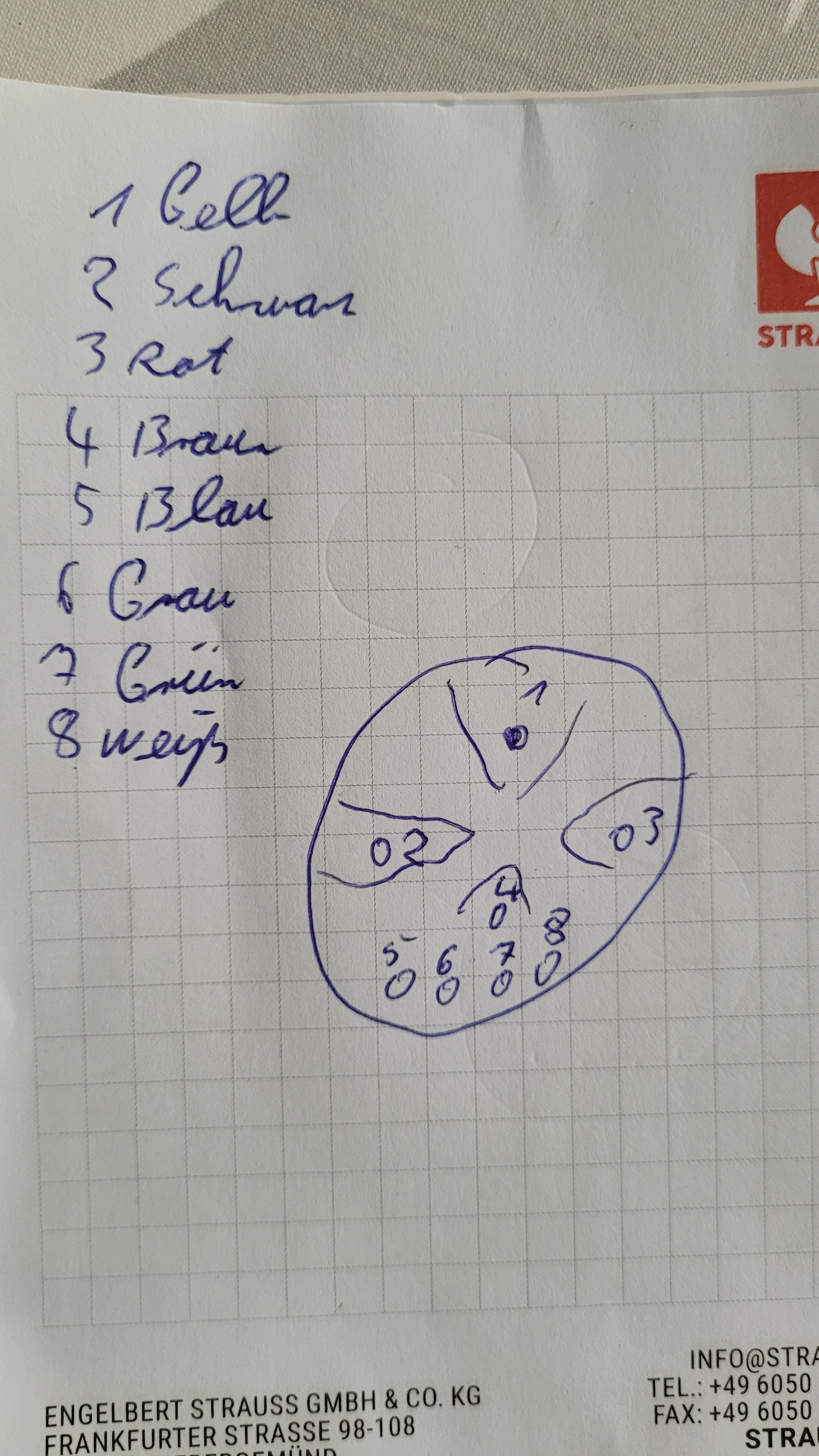

Natürlich kannst du nur eins von beiden Kabel dann am Akku anschließen, ich empfehle dir dann aber auch am roller alle Kabel und pinszu messen.
Ich weiß nämlich nicht ob die stecker die gleiche Belegung haben wie am roller, also ob rotes Kabel an rot usw .
Kasimir 144
Beiträge: 26
Registriert: Sa 20. Mai 2023, 07:10
Roller: Nova Motors sli5
PLZ: 26676
Re: Inoa Sli 5 (IVA E-GO S5) Begrenzung 55+
Beitrag von Kasimir 144 »
So ist die Belegung vom ali kabel!!!
Sorry für die klaue, war eigentlich ja nur für mich :D

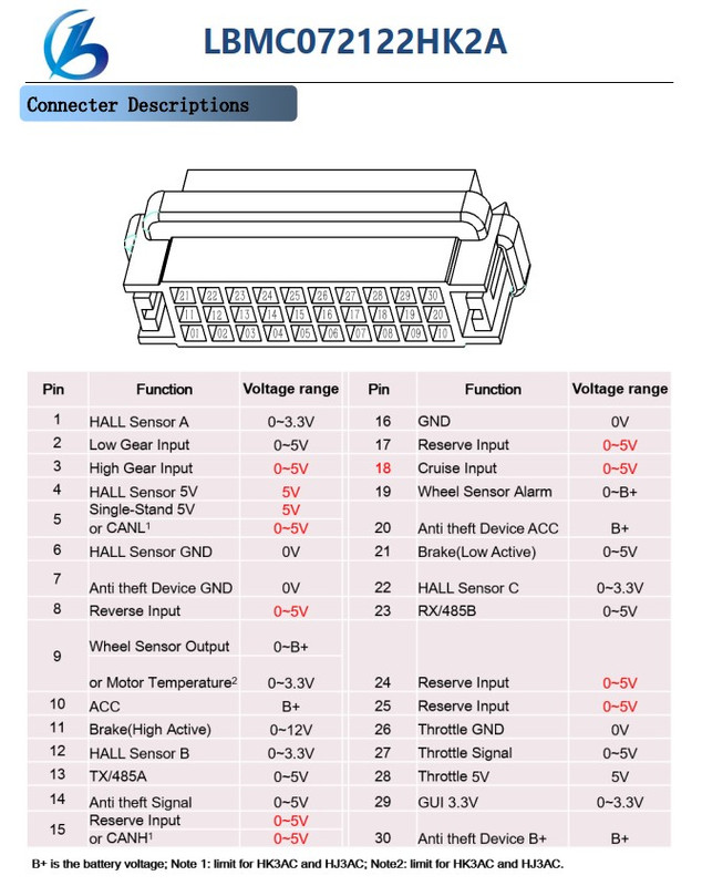

Das klingt echt merkwürdig. Was macht der Roller denn wenn Du die Mikroschalter an den Bremshebeln abklemmst. Fährt er dann 10 km/h schneller ?
Das einzige was mir einfällt wäre das Du den Bremseingang am Controller abklemmst, dann würde das Bremslicht wieder leuchten.
Ich meine das müsste der Pin 21 Brake low sein. Dann bekommt der Controller aber nicht mehr mit wenn Du Bremst und der Motor wird nicht abgeschaltet. Geht eigentlich auch nicht !!!! Mein Holland Controller macht das nicht.
