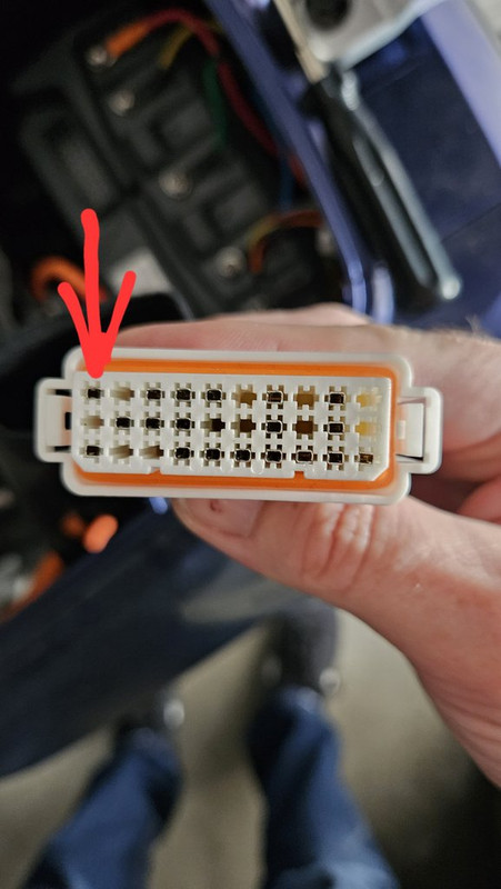

Schnabelwesen hat geschrieben: ↑Di 11. Jul 2023, 23:33Hallo Harry,... Zuerst versuchst du Pin 11 oder 21; wenn die es nicht sind, musst du weiter suchen. Falls das Bremskabel nicht an Pin 11 hängt, muss man den Stecker umbauen. Das ist aber erst der nächste Schritt.
Schöne Grüße, Bertolt
So nun habe ich endlich Zeit gefunden. Das Bremskabel hängt an Pin 21. In Pin 11 ist gar nichts drin.

Hallo Harry,
bitte nur den Antwortbutton drücken, nicht Zitieren! Diese endlosen Zitate längerer Beiträge lesen sich nicht grade flüssig... Die Zitate habe ich eingekürzt.
Dann entferne doch erstmal den Pin aus dem Stecker. Hier wird grade diskutiert, wie man die Steckbuchse am besten raus bekommt viewtopic.php?p=322797#p322797

Ist das der neue Stecker oder der alte? Mach bitte noch ein Foto von dem anderen Stecker in gleicher Ansicht!
Und was passiert, wenn der Pin 21 weg ist:
Läuft der Roller?
Geht das Bremslicht (auf beiden Seiten)?
Könntest du während des Gasgebens gleichzeitig bremsen ohne Schubkraftunterbrechung?
Läuft der Roller?

Das der Originalstecker vom Roller. Beim Controller vom Holländer ist gar kein Stecker dabei. Oder war da was bei euch bei?
PIN 21 ist nun raus!
-Roller läuft
-Bremslicht geht auf beiden Seiten
-ich kann während des Gasgebens gleichzeitig bremsen ohne Schubkraftunterbrechung
-Roller läuft

Dank Bertold habe ich jetzt endlich den Holländer zum laufen bekommen.
Einfach PIN 21 aus dem Stecker rausziehen und fertig. Ich hatte ihn dann mal in 11 gesteckt.
Aber da flog die Sicherung vorne raus.
Da ist nämlich vorne wo der Scheinwerfer ist noch eine Glassicherrung.
Wäre mal schön wenn Nova das in ihr verschissenes Handbuch schreiben
würde.
Egal, dank Rücksprache mit Bertold (Schnabelwesen) läuft das Teil jetzt endlich!
würde.
