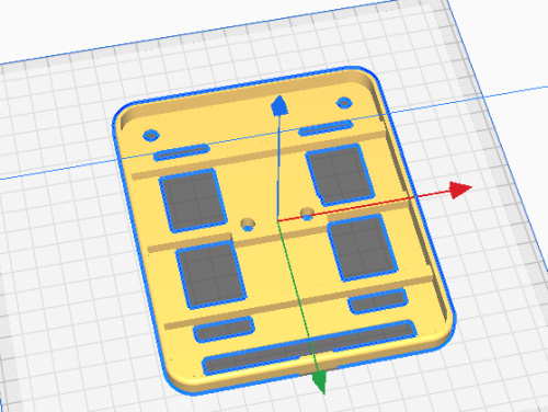

Hallo Zusammen,
Habe immer wieder mal gelesen, dass es Schwierigkeiten mit den Kennzeichenhaltern gibt, weil die käuflichen zu lang sind und den Reflektor bedecken. Nun ist mein Original vom Kauf auch kaputt und ich konnte ebenfalls nicht passendes finden. Also hab ich mir ein passendes mit FreeCAD und 3d-Drucker (PLA) selbst gemacht.
Ich hab einmal die Konstruktionsdatei, aber auch das druckfähige Mesh auf mein MEGA-Drive zum Download gelegt :
FreeCAD: https://mega.nz/file/cMoi2LrC#wYy8xUhFA ... T8B3AlUqAo
Mesh 3mf: https://mega.nz/file/lNYDGR6D#W4z0VuLpb ... 16YzTICWh0
Wenn's jemand weiter verbessert, was man tun kann, wie z.B. ein Gewinde für Schrauben zur Befestigung des Schildes (ich nehme nur einen Kabelbinder) etc.etc., wäre es schön, wenn die neuen Versionen hier wieder auftauchen würden.
Viel Spaß damit ...
