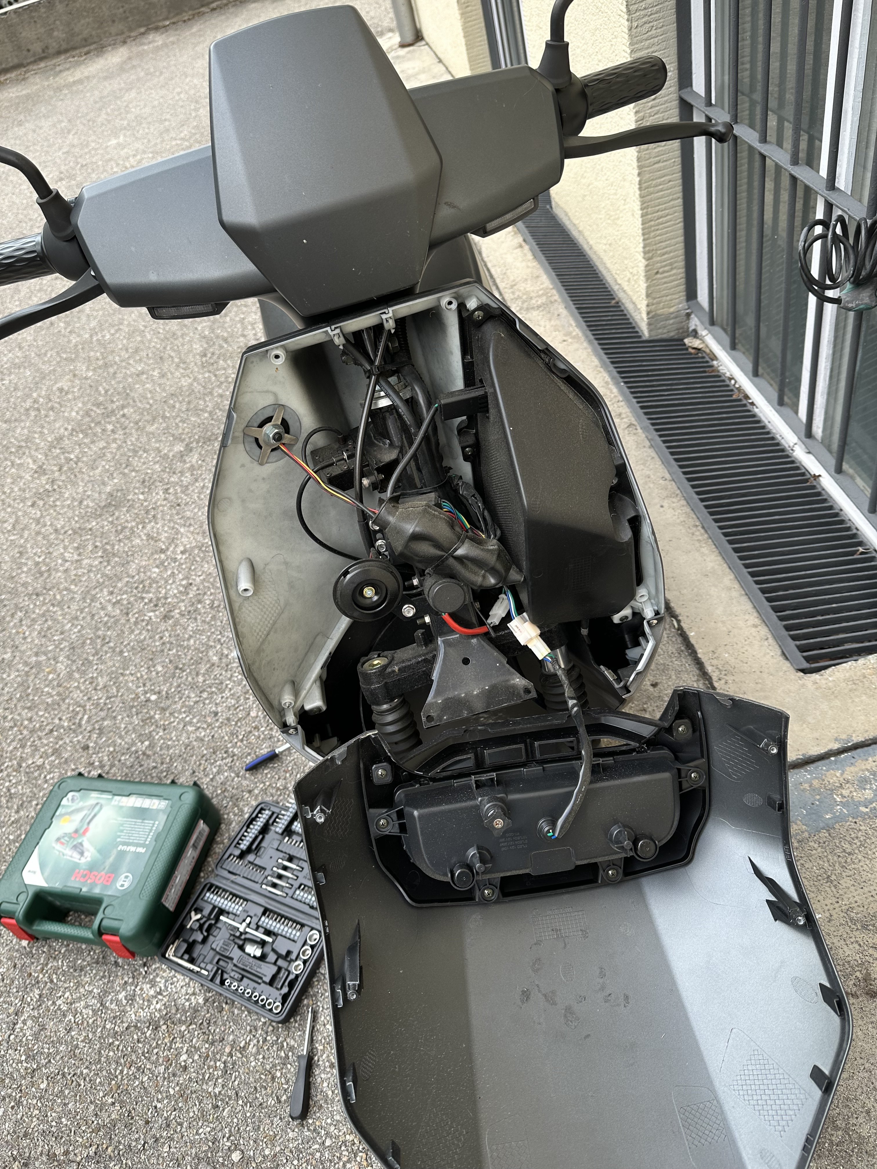

Der Startton nervt mich dermassen, dass ich heute die vordere Abdeckung entfernt habe um zu schauen ob ich die Alarmanlage finde. Lustigerweise stellte sich das als etwas schwierig heraus.
Es gibt einen Lautsprecher, der aber höchstwahrscheinlich die Hupe ist. Ich habe dann die Abdeckung oben am Lenker entfernt, dachte dass die da vielleicht drin ist, weil der Sound von vorne kommt (lässt sich aber wegen der extremen Lautstärke nicht klar lokalisieren.

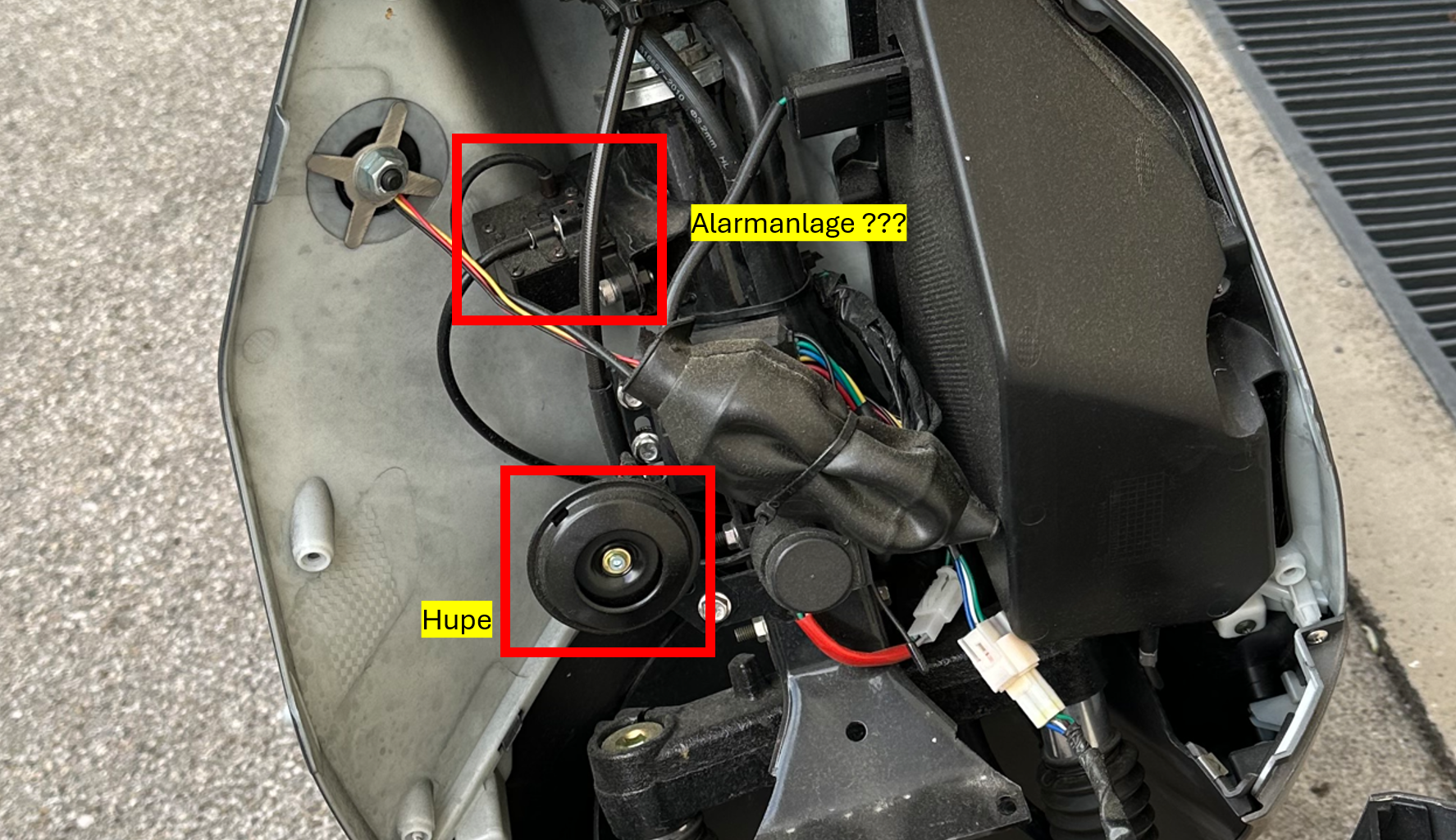

Nachdem ich ein paar Beiträge zu anderen Modellen gelesen habe, vermute ich, dass der Lautsprecher eventuell in der oberen Box ist (siehe beigefügte Bilder), bin mir aber nicht sicher.
Eventuell befindet sich die Alarmanlage auch unter der Fussabdeckung, diese ist aber etwas schwieriger zu entfernen, weil einer der Trittbügel nicht passt und sich ohne dass ich die Abdeckung beschädige nicht entfernen lässt.
Vielleicht hat ja jemand von euch ne Idee wo ich noch suchen könnte, oder ob es die markierte Box ist, dann schraube ich den morgen mal wieder auf.

markiert hast Du die Hupe (kein Lautsprecher) und offenbar die Lenkerverriegelung, wohl mit Seilzug zur Sitzbankverriegelung. In der regengeschützten Hülle müsste ein ON/OFF-Relais sein.
Erkennbar ist auch noch eine Box mit Kabeleingang schwarz, grün, gelb, blau, und rot, deren Funktion mir Rätsel aufgibt.
Die Diebstahlwarnanlage ist allerdings oft eher hinten im Fahrzeug installiert, in der Nähe zum Motor-Controller, den sie ja auch lahmlegen können soll. Ob der hier im Unterbau oder unter dem Sitz /den Akkus zu finden ist, kann ich aber nicht sagen.
Das zylinderförmige Teil mit rot umhüllten Kabeln ist das Blink-Relais.

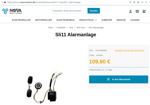

'Mal ein anderer Ansatz: Ich habe bei meinem Sli5 die Alarmanlage so lokalisiert, dass ich erstmal auf der NM-Homepage mir die Ersatzteilliste ansah. Da war die Alarmanlage mit Bild gelistet. Daran konnte ich mich orientieren, und mich auf die Suche begeben.
Bei meinem Einfach-Roller Sli5 ist sie links seitlich unter dem Fahrersitz am Fahrgestell angeschraubt. Das muss aber bei einem technisch aufwändigeren Roller wie dem Sli11 nicht zwingend auch so sein. Aber bei meinem liegt sie - wie Didithekid richtig analysierte - nicht weit vom Motorcontroller entfernt.
Habe gerade auf der HP von NM nachgesehen. Für den Sli11 (also ohne Max) sieht die "Alarmanlage" so aus:
An diesem Aussehen kannst dich orientieren, und auf die Suche begeben. Übrigens ist die Alarmanlage immer mit dem Funkmodul (mitsamt den Funkschlüsseln) verbandelt. Muss man die Alarmanlage wegen eines Defekts austauschen, so bekommt man automatisch neue Schlüssel für seinen Roller. - War bei meinem Sli5 genauso.

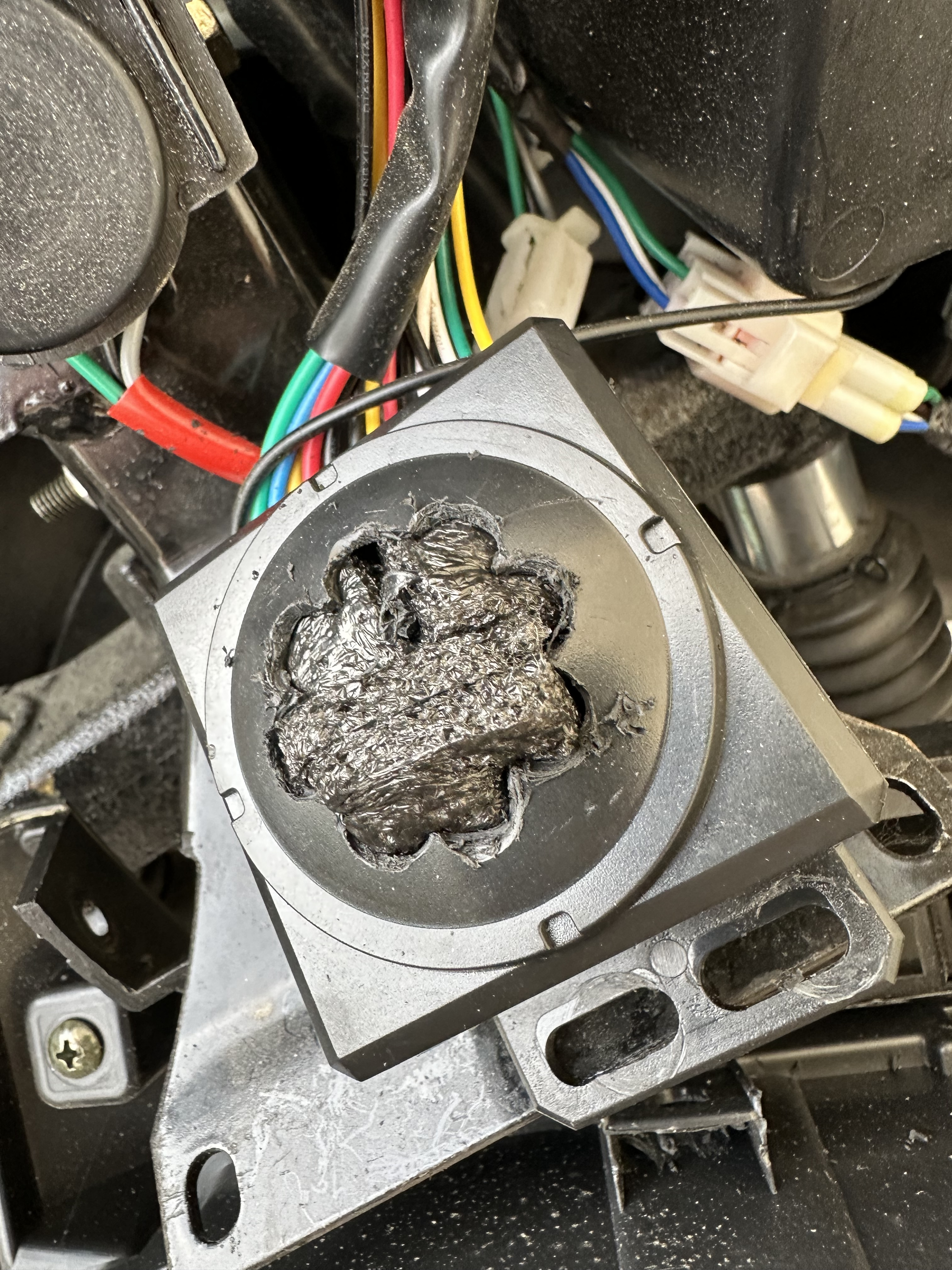

Danke Euch beiden für die guten Tipps. Habe die Alarmanlage damit finden können. Wie von Euch vermutet hängt sie am Start-Knopf unter der vorderen Abdeckung.
Ich habe folgendes gemacht um die Lautstärke auf ein leiseres Level zu senken:
Die Abdeckung aufgebohrt (dabei sollte man vorsichtig sein, dass der Bohrer nicht zu stark durchschlägt und den Kabelstrang verletzt, also mit Gefühl). Ein bisschen durchschlagen ist kein Problem, weil das von der (ich nehme an) Metallabdeckung der Membran geschützt ist.
Danach habe ich weichen Schaumstoff reingestopft und am Ende Klebeband rumgewickelt (Ziel war die Schwingung der Membran zu unterdrücken). Das hat ganz gut geklappt, die Alarmanlage und der nervige Startsound ist jetzt leise). Einen Schaumstoff nur aussen rumwickeln habe ich auch versucht, allerdings war mir das immer noch zu laut, daher habe ich es aufgebohrt und reingestopft.
Jo das wars. Hoffe das hilft dem ein oder anderen, den die Lautstärke auch zu hoch ist und diese auf ein erträgliches Level reduzieren möchte.
