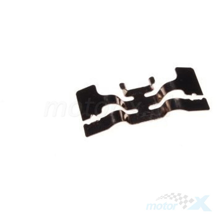

je nach Bremse sind da ggf. noch Federbleche innen im Bremssattel eingesetzt, wo man darauf achten muss, dass die richtig (herum) sitzen und den richtigen Belag in Position halten.
So etwas meine ich:
Wenn da was falsch sitzt, kann es auch knacken.
So etwas meine ich:

Das Klackern kann tatsächlich mit den Federn zu tun haben, schlecht sitzende Beläge nach den Reinigungsversuchen und dem Herumprokeln an den Bremskolben, aber auch Lagerschaden oder andere Sachen, die im Weg sind.
