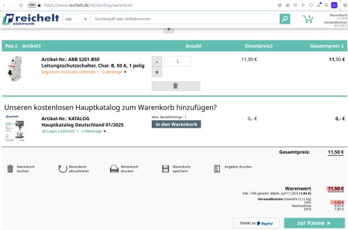

Da die China-Sicherungen also nicht allzu haltbar zu sein scheinen, würde ich kurzerhand einen alternativen von einem Markenhersteller (ABB) bestellen. Und zwar diesen hier:
https://www.reichelt.de/de/de/shop/prod ... lig-343616
Kostenpunkt: 17,50 € incl. Versand. - Der ist somit nicht teuerer als einer von Nova-Motors, und hält bestimmt das restliche Rollerleben durch.

Es gibt mehrere Hersteller die ihre Automaten auch für DC freigeben.
Die ABB S800C Baureihe ist auch für Gleichspannung zugelassen.
Anbei ein Auszug von der ABB Seite vom S801C-B63
Die Hochleistungs-Sicherungsautomaten der Baureihe S800C schützen Kabel und Leitungen vor Überlast und Kurzschluss. Sie haben Bemessungskurzschlussausschaltvermögen von 25 kA bei 240/415 V AC. Zudem kann er für Spannungen bis zu 254/440 V AC und für Gleichspannungen eingesetzt werden.
