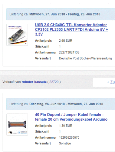

Wenn ich alles richtig verstanden habe im Forum, dann müsste ich mit dieser Kombination und dem Download der Software bei Lingbo an den Controller rankommen: Kann das jemand bestätigen, bei dem es schon funktioniert hat?Kraftstrom hat geschrieben: ↑So 24. Jun 2018, 16:46Hallo Marcel,Marcel hat geschrieben: ↑Fr 22. Jun 2018, 09:01Moin Kraftstrom,

Danke & GRuß

So muss das fertige Kabel aussehen:
Kann ich Dir leihen für 5€ + 50€ Kaution, die bei erfolgreicher Rücksendung wieder an dich zurückgehen. Das Programm brauchst Du von Lingbo, ja.
