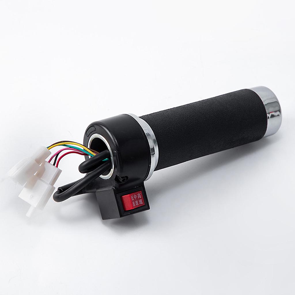

Neben den drei Adern für die throttle-Steuerung (0V-, 5V, Stell-Signal 0-5V) ist das in der Regel (ggf. am zweiten Stecker) so belegt,
dass ein Kabel Controller-Minus (GND) hat und die andern beiden Schaltspannungen (A+B) von z. B. 3,5 Volt, die vom drei-Stufen-Schalter dann in den drei Möglichkeiten Kontaktiert werden 1. ohne Kontakt; 2. A-GND; 3. B-GND. Würde zu 0, 1, 2 im Display passen.
Spannungen und Controller GND kommen da natürlich nur an, wenn mit den zugehörigen Leitungen aus dem Motor-Controller kontaktiert ist.
Wie auf dem Beispiel-Foto hat so ein Griff dann 6 Kabel-Adern die mit dem Kabelbaum zum Motor-Controller verbunden sein müssten, damit die drei Fahrstufen funktionieren. Das setzt natürlich vorraus, dass der Motor-Controller auch noch funktioniert.
Dieser Beispiel-Griff hat rot (5V), schwarz (Controller-), rosa (Signal) für throtle und schwarz gelb braun für GND, gear A, gear B.
Da geht es bei Farben und Anordnungsreihenfolge im Stecker aber hin und her. Und ein fehlerhaft gesteckter Roller bleibt dann Jahre stehen.
Ohne Papiere ist aber nicht so toll.

Gas-Geben mit dem Druck-Knopf, der eigentlich die Fahrmodi schalten soll, hört sich für mich nach falsch Verkabelt oder Kurzschluss an.
Offenbar hat der Griff nur einen Taster dran (ein bzw. zwei Kabel) sowie die drei Kabel zum Gas-geben.
Haben die 5 Volt die zum Gas-Griff gehören statt dessen auch kontakt zum Taster und auf der Anderen Seite kontakt zum Gas-Signal-Kabel dann dreht der Motor.zwarr, aber so soll es nicht sein.

Sofern der Controller prinzipiell funktioniert, würde er mit so einem Standard-China-Gasgriff direkt angeschlossen laufen:
https://www.ebay.de/itm/162032262551?ch ... 1&mkcid=28
wenn die Fahrstufe mit separatem Taster gedrückt wird (und kurzgeschlossene Leitungen abgenommen sind).
Die throttle-Leitung ist Rotton (5V), Schwarz (-) und Neutralfarbe (wie z. B. Weiß) für Gas-Signal.
Simulierung wäre 4 Volt zu Schwarz auf die Signalleitung um Vollgas zu simulieren
Da der Motor momentan ja langsam läuft, scheint der Controller m. E. nicht kaputt zu sein.
Mann könnte Messen (gegenüber Controller-Minus), was an Gas-Signal-Spannung am Controller ankommt,
Würden 3,8-4,2 Volt anliegen, läge es an der Fahrstufenschaltung.
Liegt weniger an, wäre die Verkabelung vom Griff falsch.
