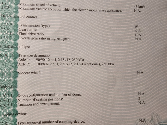

Jetzt ist mir aber in meinen Fahrzeugpapieren was interessantes aufgefallen.
Beim Hinterrad ist eine zweite, optionale Felgengröße angegeben. Und zwar exakt die Selbe des Vorderreifens.
Darf ich das so interpretieren, dass ich hier auch einfach 90/90 Reifen draufziehen kann wie vorn?

Hallo Silver,
nach der Zulassung darf der Roller hinten zwar mit den zwei verschiedenen Felgenbreiten betrieben werden. Aber die dort genannte Reifendimension, bleibt ja die 100/80 - 12, die auf beiden Felgenbreiten montiert werden kann.
Es gibt den Bridgestone:
https://www.reifendirekt.de/cgi-bin/rsh ... &typ=76464
Sofern Du einen Reifenhersteller findest, der seine größenabweichenden Reifen (z. B. 100/90 -12) für den Fahrzeugtyp getestet hat und eine TÜV-Freigabe mitliefert (bei der Fahrt mitzuführen) könntest Du diese Größe auch nehmen.
Vielleicht weiß Jemand diesbezüglich zum G5 mehr.
Da der Roller nicht zur Hauptuntersuchung muss, könntest Du natürlich leicht differierende Größen (wie die oben) montieren, aber ohne Freigabe ist, das natürlich heikel beim Versicherungsschutz im Falle eines Unfalls.

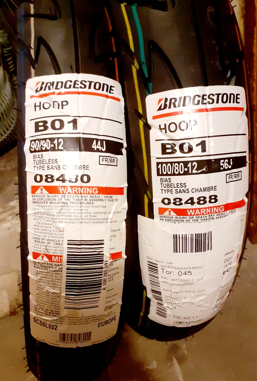

Den Bridgestone Hoop hab ich tatsächlich auch schon gefunden. Scheint ja auch der einzige Reifen in der Größe zu sein
Leider finde ich absolut keine Erfahrungsberichte im Netz zu dem Teil
Ich werde mal auf Yadea und den TÜV zugehen. Evtl. kann man sich ja ein gängigeres Reifenmaß für das Hinterrad eintragen lassen.

Vorne kommen 90/90-12 und hinten 100/80-12 drauf.
Das sind beides gängige Dimensionen und ich kann nicht nachvollziehen, wo das Problem liegt. Zieh doch einfach Reifen in der Dimension auf und fahre sie.
Der Bridgestone Hoop ist gut, wie fast alle anderen Straßenreifen von Bridgestone.

Das Problem ist, dass es bis auf Bridgestone Hoop und B 01 überhaupt keine weiteren Reifen für das Hinterrad zu kaufen gibt. Die Dimension scheint also eine nicht ganz so gängige Größe. Von daher kann ich nachvollziehen, eine leicht andere Größe vom TÜV eintragen zu lassen. Habe ich auch so gemacht, und plötzlich hat man eine vernünftige Reifenauswahl einschließlich Winterreifen zur Verfügung. Womit ich nicht sagen will, das die Bridgestone schlecht sind, es sind halt nur die einzig verfügbaren Reifen.

So wie es aussieht, bekomme ich für das Hinterrad auch 90/90-12 eingetragen. Problemo gelösto
