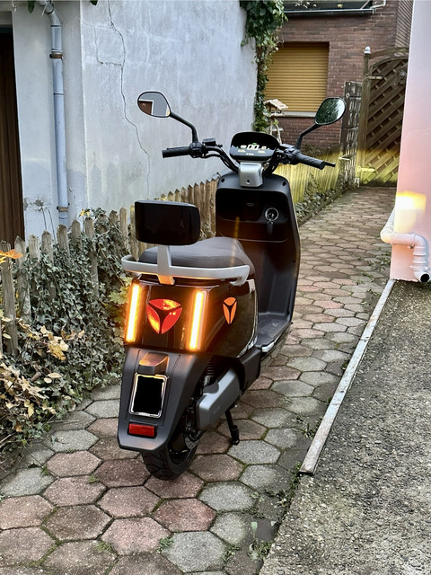

Mittlerweile besaß ich wirklich viele Roller und würde gerne einen Erfahrungsbericht zum neuen Yadea E8S abgeben.
Ich möchte diesen durchaus günstigen Roller mit meinen Erfahrungen in der Rollerwelt vergleichen und somit einen neutralen und ungeschönten Bericht abgeben.

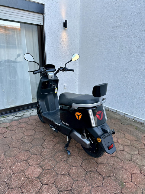

Die Verarbeitung ist definitiv auf Augenhöhe mit dem G5. Ich erkenne keinerlei Unterschiede. Das die Hinterachsschwinge nicht aus Aluminium besteht, hat mich nicht gestört. Der Rest ist einwandfrei verarbeitet und wirkt wirklich hochwertig für das Segment.
Im Gegensatz zum Yadea G5 wurde beim E8S eine deutlich hochwertigere Sitzbank verbaut welche wirklich schön anzusehen ist.

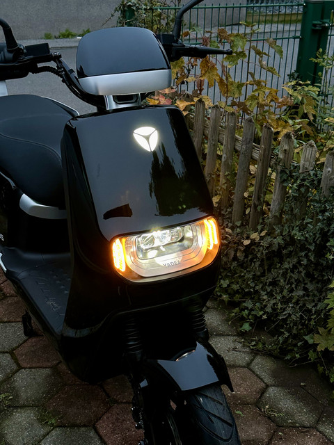

Licht:
Das Licht vom E8S ist deutlich besser als beim Yadea G5 aufgrund von einem Linsenscheinwerfer der das Licht besser verteilt und eine klare Hell-Dunkel Grenze schafft.
Beim G5 hatte man ein komisches kleines „Rechteck“ welches die Straße etwas mager zu den Seiten ausgeleuchtet hat.
Der Lichtteppich beim E8S ist breit und eben ausgeleuchtet. Das Fernlicht ist ebenfalls kräftig und hat ein stimmiges Leuchtbild. Blinker usw. Sind auch sehr hell und modern gestaltet. Einziges Manko, die Kennzeichenbeleuchtung scheint wohl eine Halogenlampe zu sein?

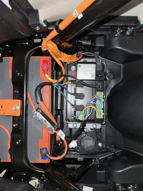

Zur Batterie:
Die Batterie des E8S ist eine Graphe-Batterie welche eine Weiterentwicklung der Blei-Säure Batterie aus dem Hause Yadea ist.
Durch verschiedene chemische Zusätze hat man es geschafft die Wärme-Kälteempfindlichkeit des Akkus einzudämmen und die Langlebigkeit und Leistungsfähigkeit auf ein Maximum anzuheben. Laut Yadea soll diese Technik auf dem Level einer Lithium-Ionen Batterie sein.
Die Batterie soll mehr als 1000 Zyklen schaffen und circa 8-10 Jahre lang halten.
Das ergibt rechnerisch eine Reichweite von über 80.000KM. Diesbezüglich mache ich mir also keinerlei Sorgen.
Der Nachteil hierbei ist, die Batterie ist fest verbaut und kann nur stationär am Fahrzeug geladen werden, welches aber auch wiederum erlaubt mit einem Typ2 Adapter an Öffentlichen Ladesäulen zu laden.
Der Akku 72V38AH ist in seiner Klasse einer der größten und verspricht Reichweiten von über 100KM. Realistisch würde ich die Reichweite des Rollers bei 80-90KM ansetzen, welches für den Alltag mehr als ausreichend sein sollte.
Falls der Akku mal leer sein sollte, so gibt es serienmäßig ein Schnellladegerät welches den E8S in 4 Stunden wieder vollständig auflädt.
