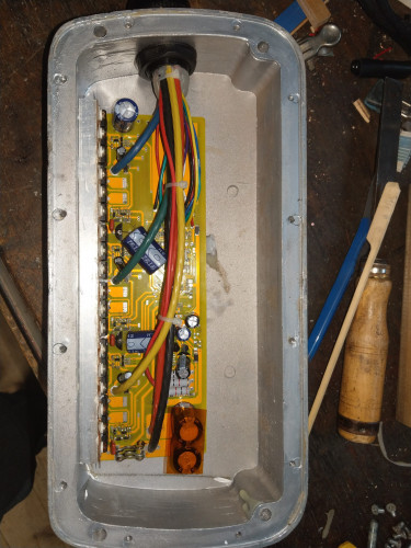

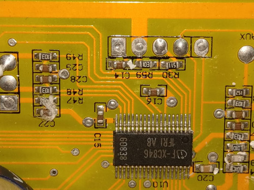

Der Controller (Massives Alugussteil) hat eine Platine EB818 mit einem Infineon IC BC846 und 18 Stk Fets P75NF75
Die 63V Kondensatoren werd ich gg 100V (LOW ESR 105°)Typen tauschen
Der Controller war gedrosselt.
Ich hab nach eingehender Recherche im Internet die Programmierportbelegung rausgefunden und eine passende Software (namens Parameter Designer) gefunden um den Controller zu programmieren.
Drehzahlen passen jetz :-)
Die Werte können jedoch nur geschrieben werden.
Deswegen weiss ich nicht welche Werte ich beim Phasen und Batteriestrom max eingeben kann ohen dass ich Angst um die 3 parallel geschaltenen Fets machen muss.

Ich ginge bezgl. des max. Batteriestroms und Motorphasenstroms viel konservativer heran: max. 80A Batteriestrom, max. 200...250A Motorphasenstrom.
