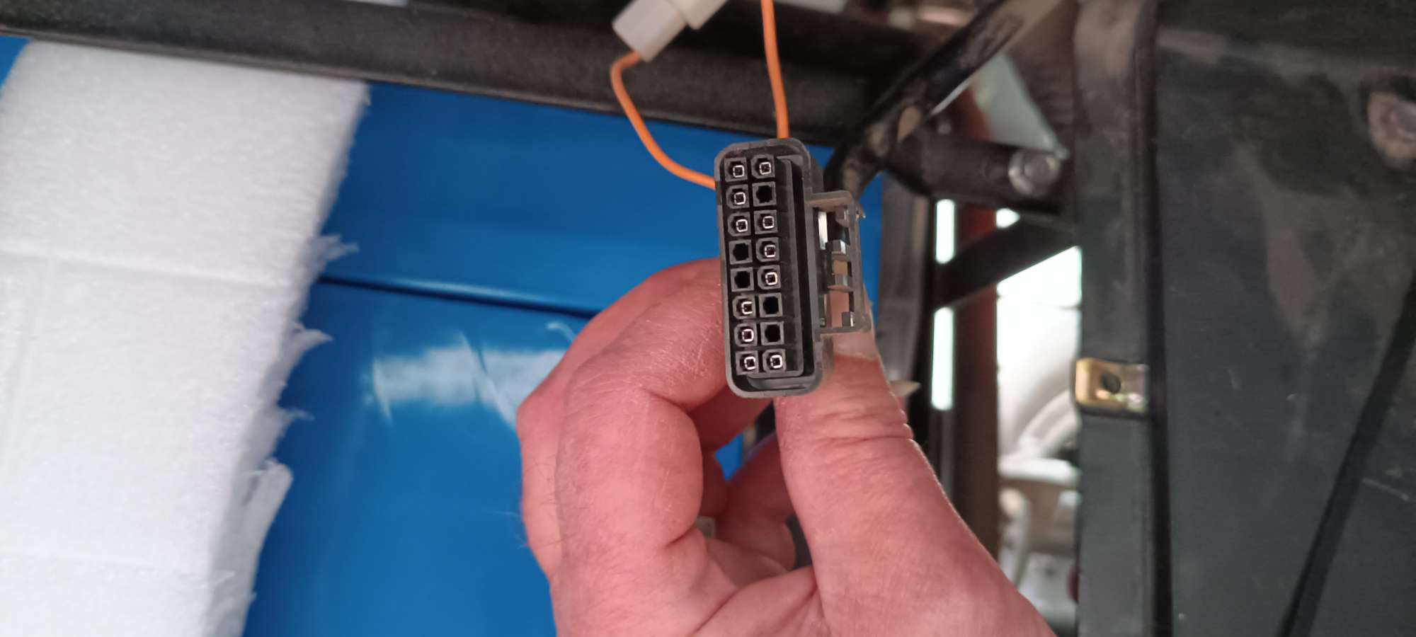

zwecks Umprogrammierung meines Votol EM100 Controllers suche ich den passenden Stecker. Da bei meiner eLazzy der notwendige Anschluss für das USB Adapter Kabel fehlt, der Controller aber noch auf die alten Blei-Accus eingestellt ist, bringen meine neuen Li-Ionenaccus nur die halbe Leistung, deshalb möchte ich diesen nun Umprogrammieren.
Gibt's diese Stecker einzeln zu kaufen?
Brauche ich den eigentlich überhaupt?
Vielleicht kann man ja die Kabel mittels Kabelschuhen kurzzeitig direkt in die passenden Anschlüsse stecken?
Ist ja nur für ein paar Minuten und die restliche Verdrahtung Brauch man ja beim Programmieren nicht, oder?
Vielen Dank schonmal für Eure Ideen!

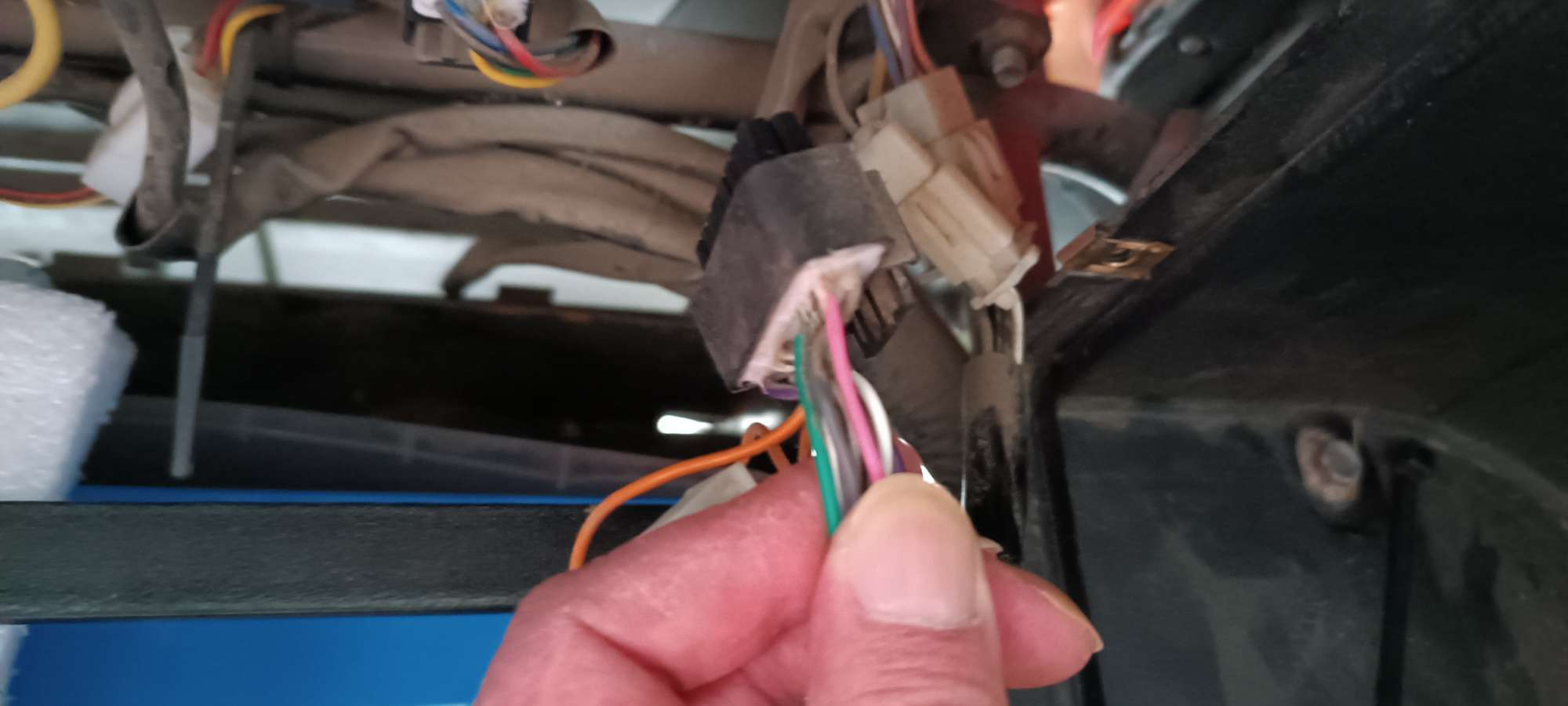

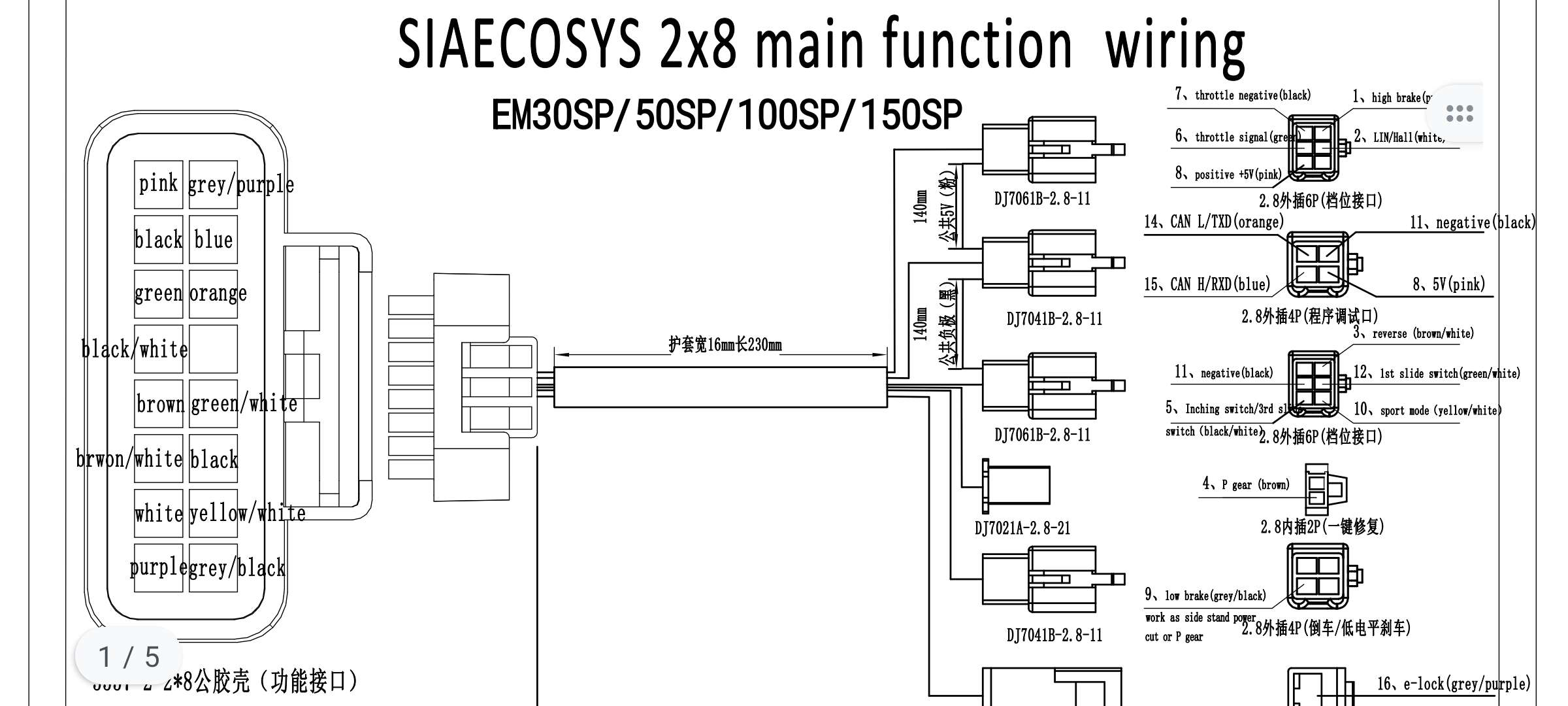

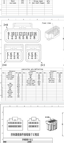

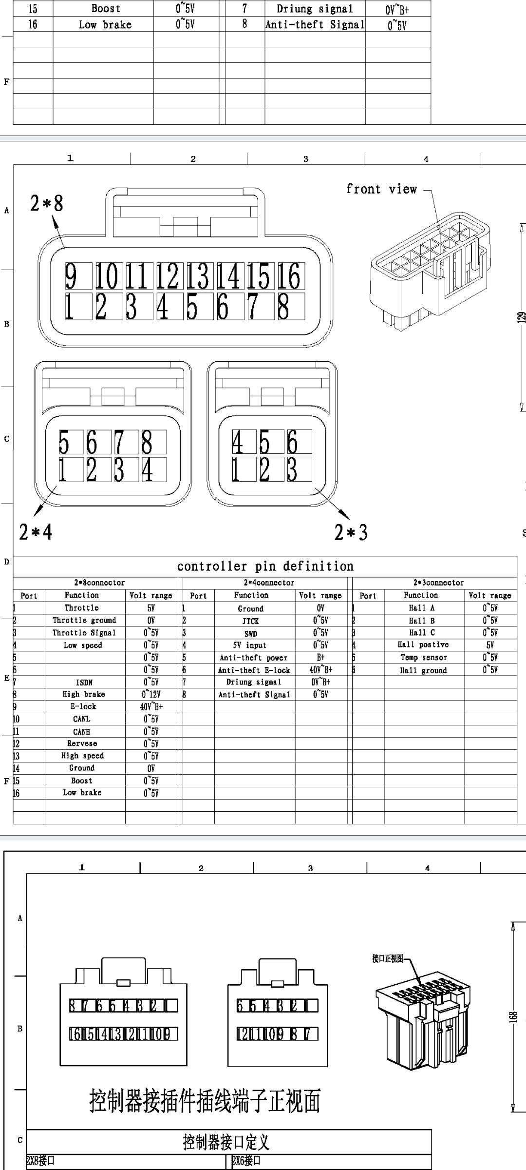

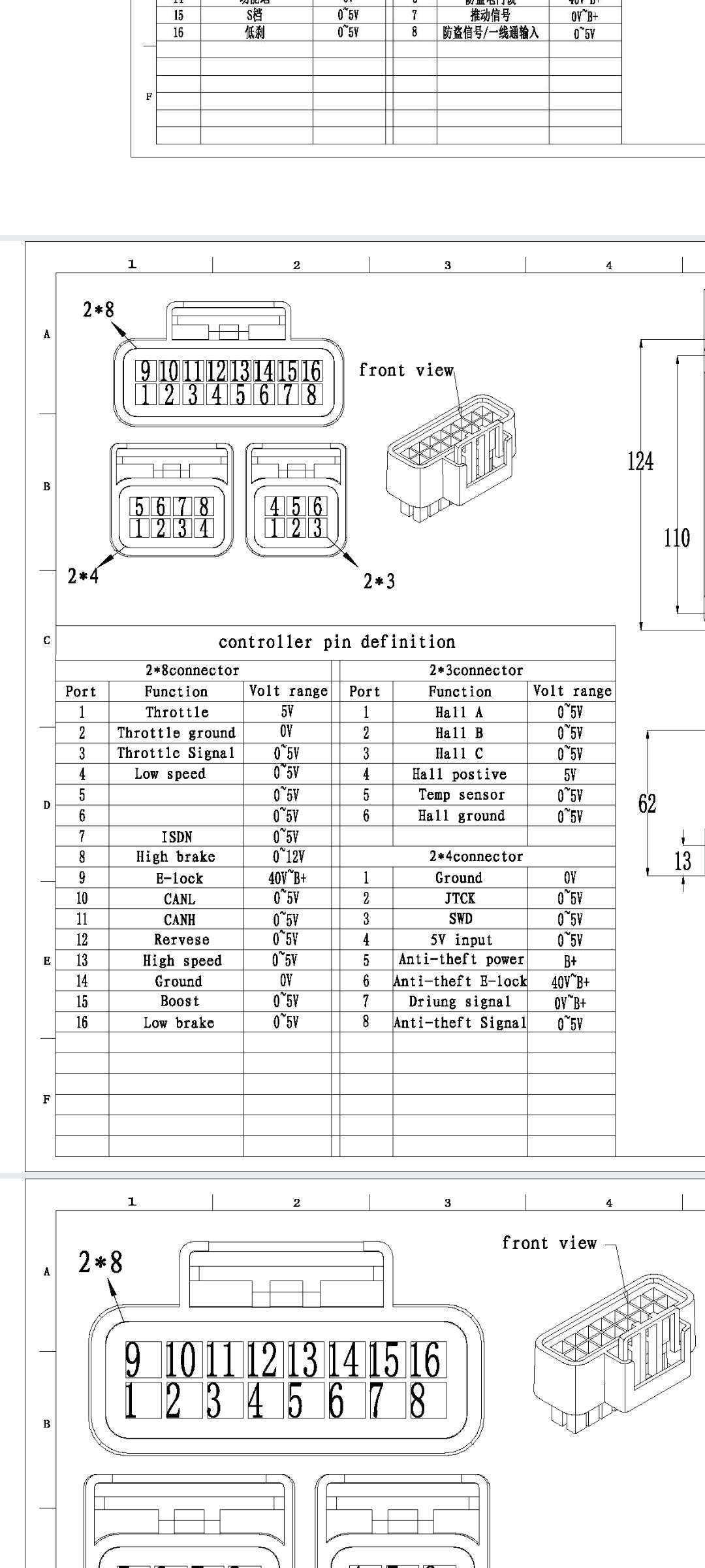

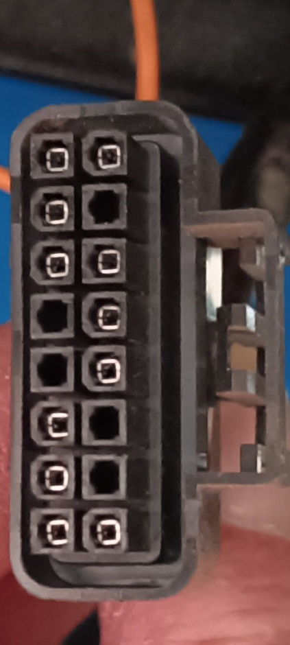

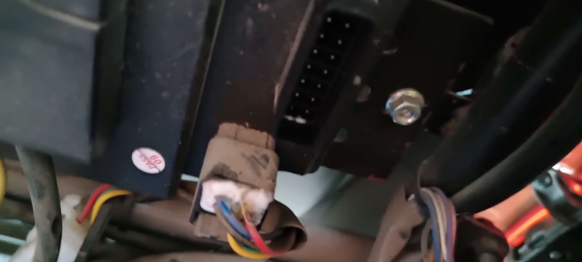

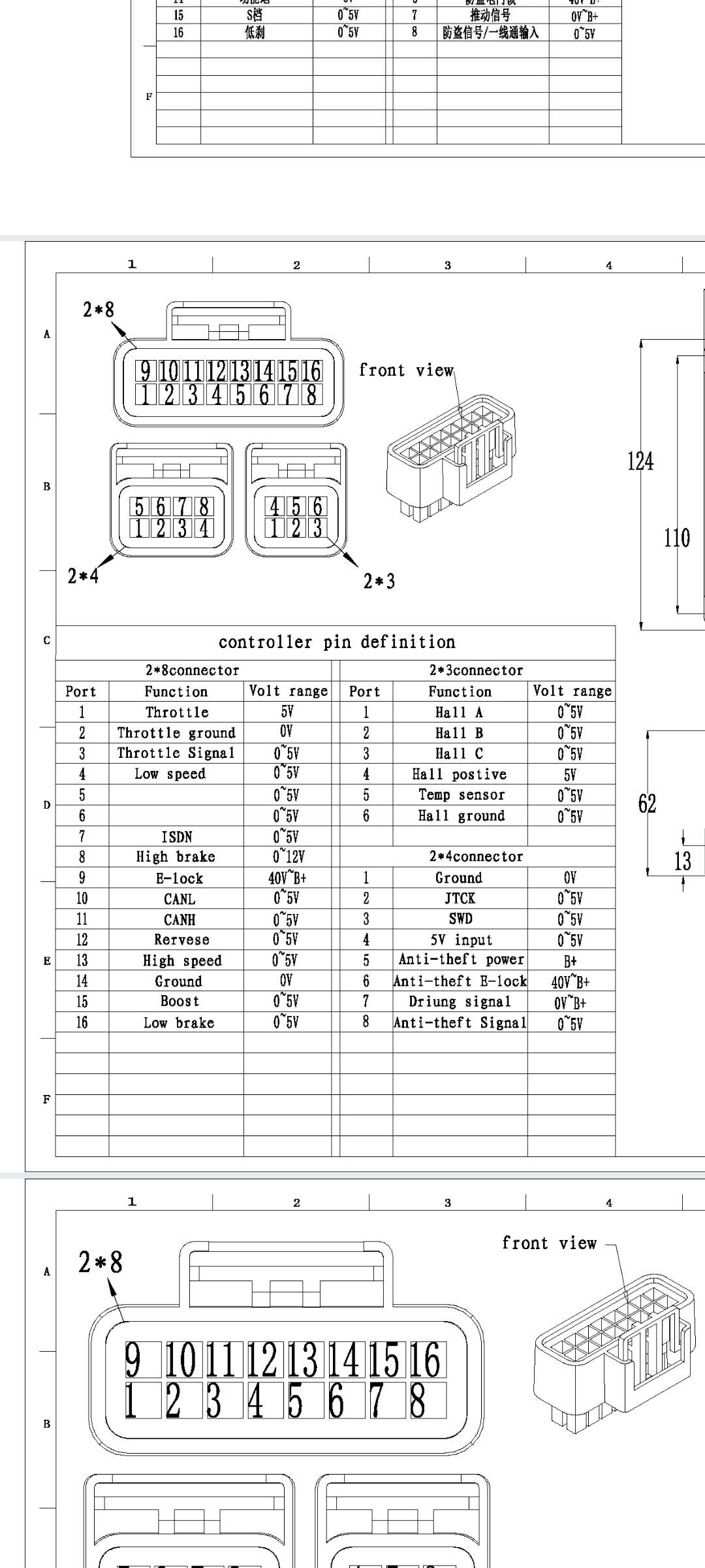

Hier noch die Bilder
Die unteren drei zeigen den Stecker, die Screenshots die Buchsenbelegung laut PDF

Hallo Didi, vielen Dank für den Link!
Gibt es diese Stecker nur direkt aus China? Mir dauert das bis Mitte August (vorraussichtlich) zu lange :shock:
Und meinst du nicht das man es auch direkt Verkabeln kann?
Mittels kleinen Steckern könnte man die drei Leitungen evtl direkt anschließen, da läuft ja kaum Spannung drüber...
Man müsste nur wissen wo welches hin muss ?!
Gruß vom Peter

Hallo liebe Foris :)
Hat denn niemand einen Tipp?
Oder das gar mal selbst versucht?
Eigentlich könnten es doch nur welche von den fünf die jetzt noch frei sind sein, oder täusche ich mich da?
Und was könnte passieren? Wenn der Controller nicht conectet kann ich ja auch keine falschen Daten übertragen - und wenn die Verbindung klappt ist ja alles in Ordnung, oder?
