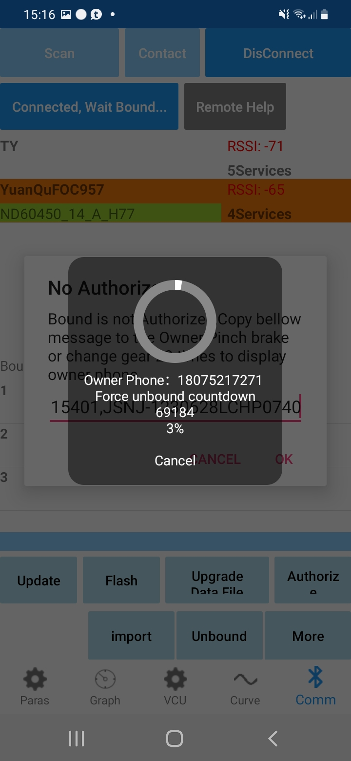

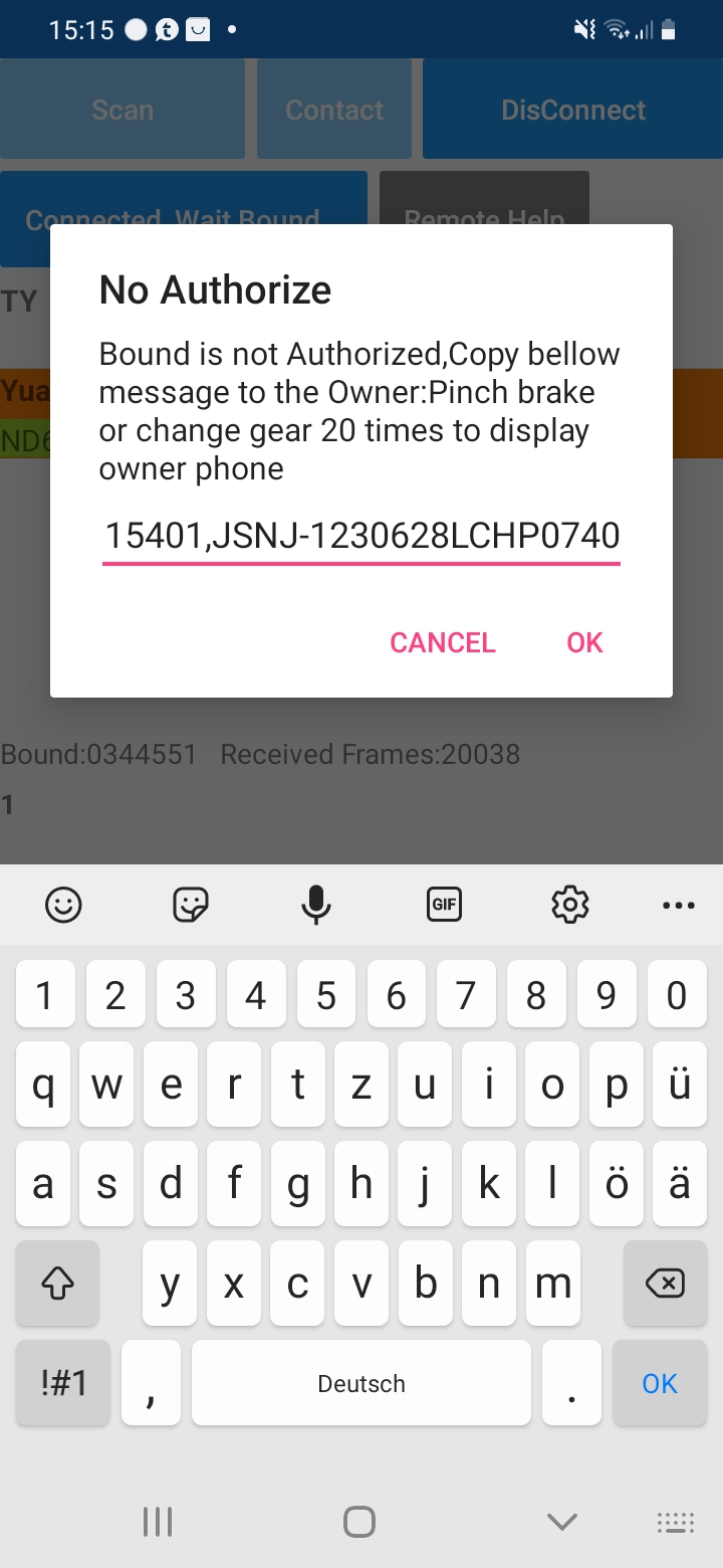

ich habe mal eine Frage zu einem meiner Controller. Es geht um den Fardriver ND72450, welchen ich über Alibaba geordert habe. Ich hatte beim selben Verkäufer vorher schon 2 Controller geordert, welche sich ohne Probleme mit der App koppeln lassen und einfach programmierbar sind. Bei dem dritten Controller jedoch gab es ein paar Voreinstellungen vom Verkäufer. Beim Versuch des Koppelns entsteht folgende Meldung
Wenn ich dann wie angegeben 20x die Bremse betätige, kommt dieses Bild
Der Verkäufer ist auf meine Nachfragen sehr wenig hilfreich. Seine Vorschläge reichen von: "click unbound" über "deinstalliere die App neu und melde dich mit der angegebenen Telefonnummer aus dem Screenshot an".
Ich las hier im Forum etwas über das Installieren einer älteren Version mit Datumszurückstellung. Das habe ich mit Version 2.2.4 probiert. Jedoch kann ich dabei nicht alle Werte ändern (beispielsweise overvoltage) und ich kann nicht "save" drücken. Wenn ich das tue, erscheint die Meldung, dass ich mich mit dem Internet verbinden soll. Da hintee dem Button "connect to internet" jedoch nur chinesische Schriftzeichen zu finden sind, bin ich an dieser Stelle nicht weitergekommen.
Eine Mail an Fardriver war ebenfalls nicht hilfreich, ich solle die Telefonnummer aus dem Screenshot anrufen und den Controller entkoppeln lassen.

Das Problem habe ich jetzt gelöst. Nach ewigem nerven hat mich der Verkäufer per Whatsapp mit dem Typen zusammengebracht, der den Controller programmiert hatte.
Ab dann war es einfach. Ich habe seine Telefonnummerin die Fardriver App als Anmeldenamen eingegeben und einen Verifizierungscode verlangt. Dieser wurde dann an die Telefonnummer (den Programmierer) gesandt. Er hat sie mir per Whatsapp zugeschickt. Das musste zeitlich koordiniert klappen, da der Verifizierungscode nur 5 Minuten gültig ist.
Ich hatte dann tatsächlich nach Eingabe des Codes Zugriff auf den Controller und habe ihn dann "entbunden" unbound. Nachdem der Controller jetzt also frei war, konnte ich mich wieder mit meinem Benutzernamen anmelden und ihn an meinen Account binden.
