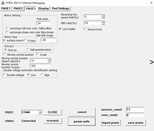

Gerne:
Innoscooter 2500, 5,3 kWh, 200 km Reichweite und nun auch mit Reku.

Re: Speed Limit Votol EM50SP oder EM100SP
Vielen Dank! Werde es mal testen.
Sind der SC-25 und Innescooter 2500 nicht baugleich vom Motor?
Dachte, dass der Motor 46 Magnete hat, und damit 23 Polpaare. Oder sind es Einstellungen vom anderem Motor?
Grüße
Robert
Die Polpaaranzahl ist glaube ich nicht relevant. Falls ein elektr. Tacho gespeist werden soll, dann schon.
OK, kann’s im Moment nicht testen, habe den Kabelbaum zerpflügt.
Werde die Zündungsleitung getrennt legen, Mag nicht, dass die in der Mitte des 6qmm angelötet ist.
Der Test heute Morgen noch mit meinen Einstellungen (Polpaare 23, Hall Angel -60) ging das Teil 52 km/h laut GPS mit 16S LFP (ca. 53V).
Tacho geht dann Richtung 70. Werde wohl was Digitales verbauen.
Habe noch EBS auf 20% gehabt, aber keine Rekuperation gespürt. Muss ich noch was bei den Ports einstellen?
Die Idee ist, vom Gas gehen, und er rekuperiert mit 20%.
Meiner rekuperiert nur, wenn's Bremslicht brennt.
In den Ports habe ich nichts verändert.
