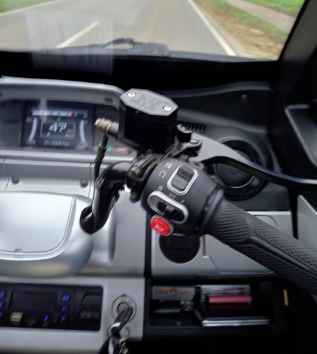

Nun komme ich noch auf 27 km/h, dann wird der Wagen unruhig und laut, fängt zum Krachen an, wird ruppig und danach gibt er selbstständig Gas (ohne Gashebel!) und beschleunigt unkontrolliert (siehe Bild). Zudem greifen die Bremsen abrupt, so dass es mich fast aus dem Sitz hebt.
