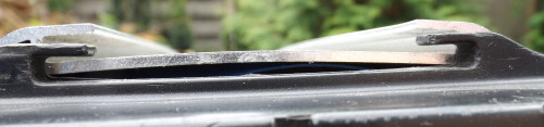

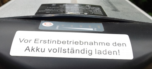

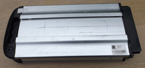

Was ich schon vermutet hatte, ist leider wahr: Der Phylion-Akku hat keine runden Zellen, sondern flache Kissen, die aber in Blechdosen sind. Insgesamt 10 Stück:
Ende A------------------------------------ Ende B
XXXXX XXXXX XXXXX BMS
XXXXX XXXXX XXXXX BLOCK BLOCK
XXXXX XXXXX XXXXX XXXXX
Die Kappen abschrauben war problemlos, wenn auch mit einem gewissen Bammel, trotz Schutzbrille und Handschuhen. Dann die Katastrophe: der Akku ist hoffnungslos, weil es keine Rundzellen sind, die ich ersetzen könnte.
Das BMS sitzt auf einem sehr stabilen Aluminium-Träger und sieht mit seinen vielen Dioden sehr altertümlich aus.
Das verblüffendste sind 2 schwarze Blöcke, die sich jedoch leicht entfernen lassen, vorsichtig und mit Druck. Es sind Dummies, sogar mit Größenangabe.
Nachdem die Dummies entfernt sind, ist es alles andere als leicht, das BMS auszubauen. Es dauert eine ganze Weile, bis ich herausgefunden habe, wie ich an den Kabeln ziehen kann um die Stecker zu öffnen. Bis auf eines. Eines spinnt ja immer... Das ist, wie sich herausstellt, NICHT mit den Zellen verbunden, sondern führt an denen vorbei zur Kappe am anderen Ende, als rotes Kabel. Um nicht zuviel Länge zu verlieren, habe ich es direkt am Stecker am Ende abgeschnitten, so daß ich das Kabel, und damit das BMS, herausziehen konnte.
Ohne BMS und die beiden Dummie-Blöcke sieht das Innere so aus:

Re: ECO-ENGEL 301 ? Wer kennt sich mit der Steuerung aus?
Der Akku ist endgültig zerlegt. Ich bringe jetzt die Fotos.
So sehen die meisten Fotos dieser Akkus aus. Deswegen einige Hinweise.
Oben links im Bild ist ein Aufkleber. Er sieht unscheinbar aus und hat keine Beschriftung. Der Sinn wird deutlich, wenn man ihn entfernt. Dann ist die darunter befindliche Schrift sichtbar: "VOID". Siegel verletzt, Garantie erloschen.
Unten links im Bild ist die Ladebuchse.
Rechts unten im Bild ist die Seriennummer. Hier wüßte ich gerne, was man mit der anfangen kann. Gibt die einen eindeutigen Hinweis auf den speziellen Typ dieses Akkus?
Das links und das rechts sichtbare schwarze Kunststoffteil ist jeweis eine Kappe mit Innenleben. Rechts ist der Akku-Ausgang mit 2-poligem Stecker. Links, jetzt nicht sichtbar, ist die Ladungsanzeige.
Beim Aluminium-Teil muß an den Enden, am Übergang zur jeweiligen Kunststoffkappe, das Aluminium-Rohr mit der Kappe zusammenpassen. Weil das Foto von oben aufgenommen wurde, sieht man die Stufe durch die Aufwölbung aber nicht! Das ist die Falle. Ich vermute, das ist bei einem großen Teil der angebotenen Akkus der Fall, und genau aus diesem Grund.
Dieses Bild gibt die realen Verhältnisse bei weitem nicht wieder!
Von der Seite sieht man die Katastrophe: Das Aluminium-Blech ist um mehr als seine Dicke abgehoben. Innen, als blauer Streifen erkennbar, ist der aufgeplatzte Schrumpfschlauch. Hier ist Hopfen und Malz verloren. Jetzt geht es nur noch darum, wie es innen aussieht, und was man mit der Ruine noch anfangen kann.
... ist dies die Oberseite mit Ladungsanzeige ... und einem klaffenden Spalt:
. Dieser Spalt ist größer als der am anderen Ende. Das ist wichtig für das Herausdrücken des Zellenblocks. Würde man von dieser Seite aus pressen, würde man den Zellenblock in einen sich verkleinernden Spalt pressen. Die Chancen dafür sind gleich null. Also genau hinsehen!
