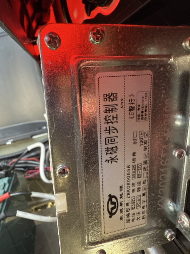

ricardoh
- Beiträge: 5
- Registriert: So 21. Sep 2025, 11:28
- Roller: Ergobil Chili
- PLZ: 08
Re: Controller ZWK060055B programmieren (Ergobil Chili)
Hallo Bertolt,
herzlichen Dank für deine Antwort!
Hier wäre noch das Foto des Controllers. Mein erworbenes gebrauchtes Fahrzeug fährt tatsächlich etwas zu schnell. Es fährt statt 15 km/h 20 km/h und ich möchte es auf 15 km/h drosseln, damit ich keinen Ärger bekomme. Ich hab das gleiche Modell 2x - einer drosselt exakt bei 15 km/h und der andere erst bei 20 km/h, sodass ich denke, dass ich das mit einer Programmierung lösen könnte.

- Schnabelwesen
- Beiträge: 2204
- PLZ: 2411
- Wohnort: Kiel
Zu schnell - das ist hier eher selten das Problem
Ein Lingbo ist es nicht. Da besteht kaum Hoffnung.
Aber wahrscheinlicher ist, dass es eine Steckverbindung gibt, über die die Geschwindigkeit konfiguriert wird. Vielleicht kannst du den Kabelbaum mal vergleichen. Ggfs. gibt es ein Kabel, das zusammgesteckt oder eben getrennt ist.
Hast du mal bei Ergomobil nachgefragt?
Viel Erfolg!

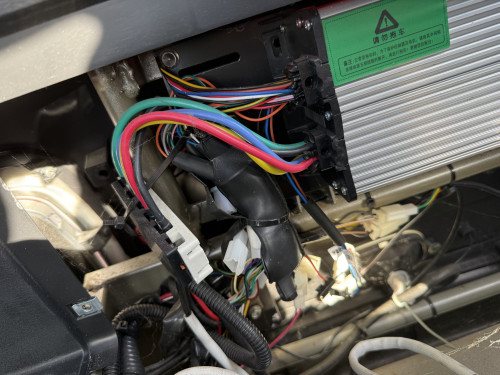

Hier wäre noch ein Foto des Controllers
- Schnabelwesen
- Beiträge: 2204
- PLZ: 2411
- Wohnort: Kiel
danke ... und jetzt bitte nochmal ein Foto von dem (englisch und chinesisch beschrifteten) Kabelknäuel unten im Bild...
