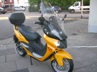

PS: anbei nochmal ein Bild vom Zwergelroller ( gefällt mir der Ausdruck :lol: )
SANY0124 web.jpg (138.73 KiB) 2629 mal betrachtet
