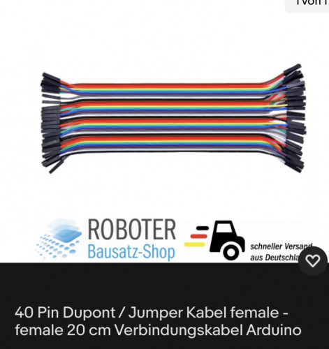

@ puppetmaster
So wie du das vor hast Mofa/Moped geht natürlich
@ Avitor-2007
Lass uns wissen ob der Stick funktioniert und poste mal die Details (Bild od ähnlich)
30 er Buchsengehäuse, ich weiß es leider nicht wo man diese herbekommt, vll kann uns jemand die Info geben
Aber Pins einfach anschließen geht ja easy mit Dupont/ Jumper Kabel
