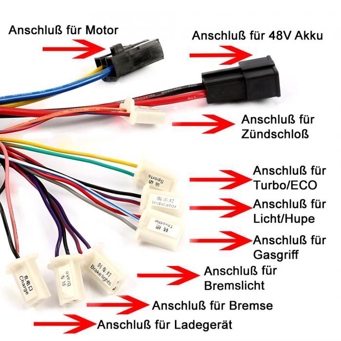

das ist der controller "achtet auf die steckverbindung"
48v 1000w Steuergerät HILFE!!!

Da hast du wohl schlicht und einfach den falschen Controller bestellt. Wenn du einen Turbo/Eco Gasgriff bestellst, dann doch bitte auch den dem entsprechenden Controller. Da wirst du wohl umtauschen müssen, aber S&S ist da eigentlich sehr entgegenkommend.

Der Vorschlag von Atze ist wohl am sinnvollsten, sonst musst Du den 9-poligen Stecker aufdröseln. Das ist aber sehr komplex, weil einige Adern im Kabelbaum zusammengefasst sind.

Also im grossen und ganzen ist es schon möglich aber zu kompliziert.
Gut dann mal denn 48v bestellen model 5a dann müsste es passen.
Schade dachte jemand hätte hier denn 48v angeschlossen model 6a und dazu eventuell denn turbo/eco gaszug.

Und harry habe grad gelesen du hast denn streetfighter 6 ist der controller anschluss nicht der gleiche ?

Du kannst es auch versuchen den Controller zu beschalten.
In dem Beitrag findest Du weitete Informationen.

Wenn du denkst, dass der Turbo dein Fahrzeug schneller macht, befindest du dich im Irrtum.
Turbo = volle Kraft (1000 Watt)
Eco = ca. halbe Kraft (500 Watt) = langsamer dafür aber höhere Reichweite.
Die Zubehörteile hast du vom 6 a/b bestellt,den Controller aber vom 5 a/b.
Da ist nichts kompliziert. Jetzt noch den Controller vom 6 a/b und alles ist schick.
Oder fühlst du dich wirklich in der Lage die Kabel deines Controllers richtig auf zu splitten und zuzuordnen?

Nur habe hier im forum schon gelesen das der 5a controller besser denn berg hoch kommt warum auch immer ???
Und danke Harry das suche ich gucke mal obs jetzt klappt
