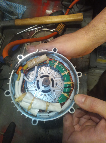

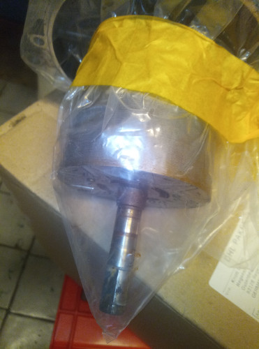

Hallo Thomas75,
auch wenn Andere hier glauben den Anker/Rotor auf dem Foto zu erkennen, sehe ich da nichts außer einem (leeren) Spulenring mit 12 Slots.
Wärst Du so nett und klärst uns auf, ob da ein Rotor drin war und vor dem Foto entfernt wurde?
Da die Pol-Paar-Anzahl - meiner Kenntnis nach - aus den Permanent-Magneten-Anzahl bestimmt wird, wäre ein Foto von dem fehlenden Teil erhellend.
Mit 12 Stots / Polschuhen /elektrischen Spulenwicklungen gehen in den Mittelmotoren Rotoren mit 4 Polpaaren oder auch 5 Polpaaren.
Die Motoren der Kabinenroller haben üblicherweise 4 Paare (8 Permanent-Magneten), vermutlich auch hier.

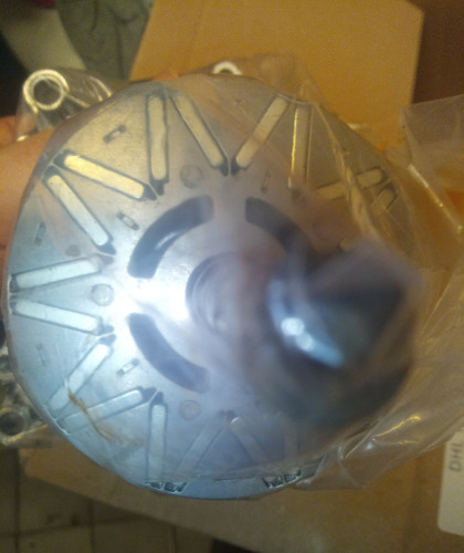

Es macht bei den Polpaaren keinen Unterschied, ob es ein SPM oder IPM Motor ist, http://www.hamaco-ind.com/motor_technology/index.htmlerror hat geschrieben: ↑Di 1. Okt 2024, 15:36Bei diesem Motor sind die Magneten zickzackförmig im Rotor angeordnet. Die Spitzen bilden quasi aus zwei Magneten jeweils einen Pol in Richtung der Spulen. Dadurch ergibt sich abwechselnd eine Spitze S, eine N.
Es reicht also nicht die Anzahl der Magnete zu zählen und durch 2 zu teilen, es kommt auf die Anordnung der Pole an.
Demnach hätte der Motor 4 Polpaare.

Danke dir. Das hilft mir weiter.
Ich habe den Motor so von einem Händler bekommen weil ich gucken wollte ob ich den wieder neu verkabeln kann.
Den hat ein Kunde einen Berg hoch gefahren bis fast zum Stillstand und die Kabel der Zuleitung waren verbrannt.
Aber ich weiß jetzt das der Anker innen 8 Magnete hat, also 4 polig.

Heute mal den Motor zerlegt, so sieht das Innenleben aus.
Wie viele Polpaare sind das?
Oder besser gesagt wie zähle ich die, ist jedes Dreieck ein Polpaar?
